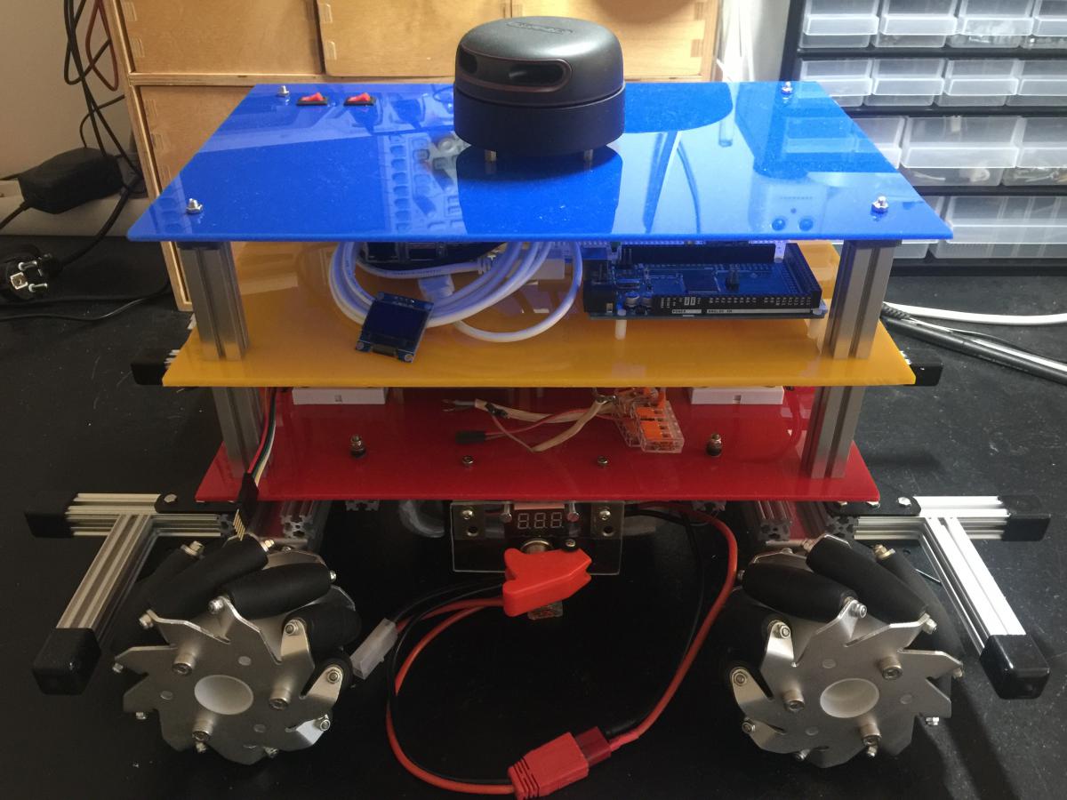

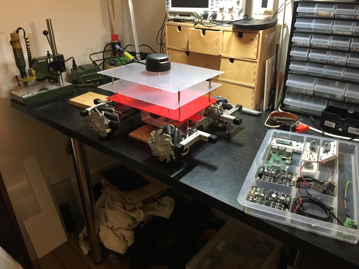

Quelques news hebdo du Hector.
Toujours sur la partie mécanique. Voilà à quoi il ressemble maintenant.
Le lidar est à 22 cm de hauteur. Il fait 49 cm de long et 33 de large.
Il comporte le chassis souple vu plus haut. Les plaques de plexiglass sont sur les suspensions.
Il y a 3 arduino nano, un raspberry, un bno555, 2 drivers pour les moteurs, 4 moteurs avec encodeurs.
Il y a de la marge pour ajouter plus tard une cam, des capteurs de proximité sous la barre des 22cm. En option si bessoin. Je pourrai recycler mes 4 VLX(truc).
La batterie est prévue sous le chassis. C'est une NiMH 12V 4A
PS. Et dans in premier temps, je vais rester sur une coupe 2D horizontale. Je vais pas mettre le lidar sur un axe tout de suite.

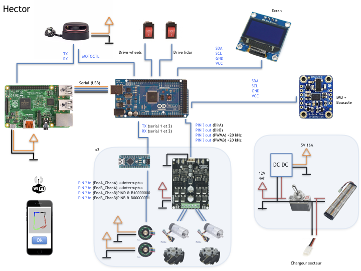

Des nouvelles de Hector,
J'ai fini la partie châssis et coffre supérieur. J'ai pas pris le temps de vous montrer ça avant de tout démonter. Promis, je reviendrai dessus.
J'ai commencé la partie câblage. Ça ressemble à ça :
J'adore ce genre de schéma :)

Posté 24 février 2018 - 12:12
Merci, c'est pas très académique ^^ Mais je trouve ça très parlant.
En relisant, je vois que j'ai oublié d'alimenter les 2 arduino nano. :)
#156 Path
  • 2 504 messages
Posté 24 février 2018 - 12:47
Bon j'avais oublié comment c'est pas simple de changer le fréquence d'un signal pwm sur arduino ...
Du coup je vais laisser la PI gérer ce signal. Comme expliqué plus haut avec pigpio.

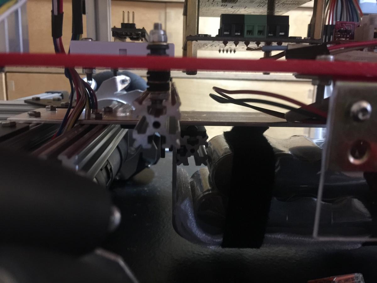

J'ai avancé sur le boitier, posé sur le chassis. Chaque étage est monté sur une charnière pour accéder directement aux composants.
A noter, sous le châssis, j'ai fixé la batterie. Là, c'est un zoom sur les petits amortisseurs de vibrations. J'ai utilisé les amortisseurs livrés avec les servos MG995. 2 en dessous et 1 au dessus, séparés par des rondelles et un écrou auto bloquant. La tige verticale est serrée sur le châssis.

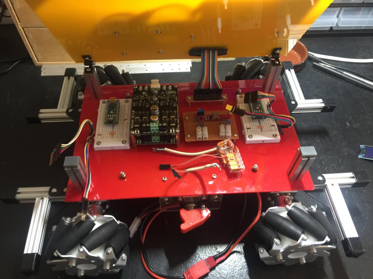

Le premier étage avec les 2 nano pour déterminer la vitesse des 4 moteurs. Les 2 drivers moteurs. un convertisseur 12V 5V et la nappe vers l'étage 2. J'ai placé 2 morceaux de gaine rétractable sur les bords de la fente pour que la nappe glisse bien dedans.

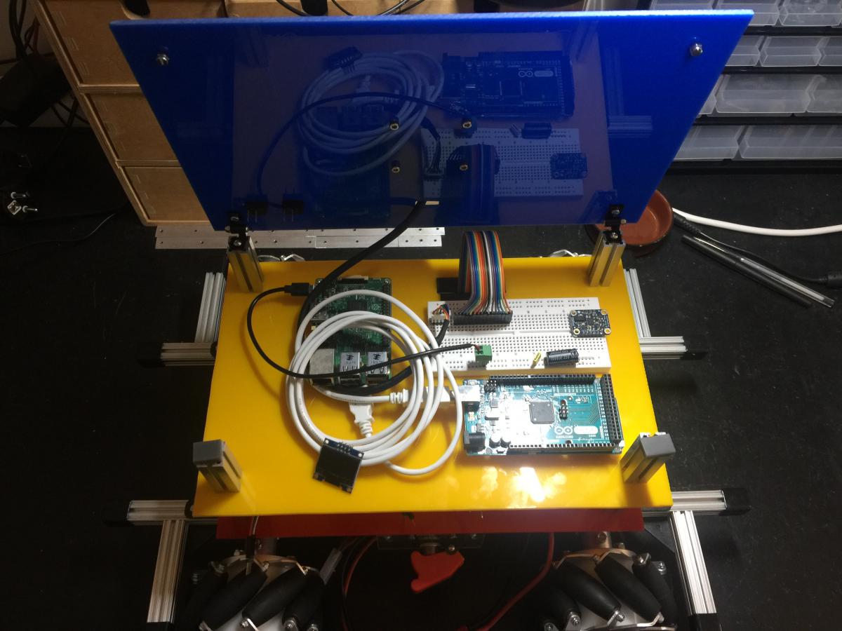

L'étage 2 avec le pi pour l'analyse des trames du rplidar et le slam. la boussole, un petit écran d'infos et une mega pour piloter ces 2 composants et l'étage du dessous.

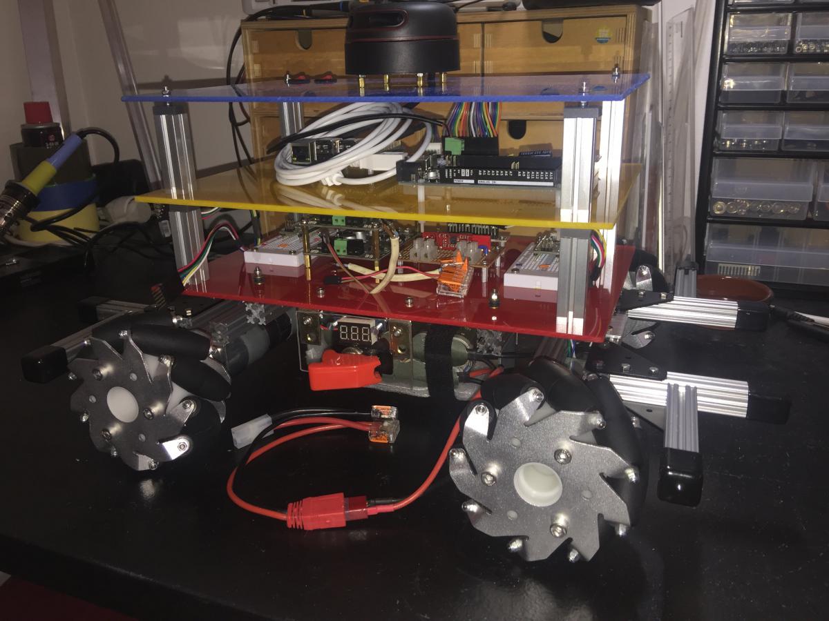

Il me reste à placer des caches sur coté pour fermer la boite.
Et une dernière pour la route. Ce serait quand même plus simple avec une imprimante ...
Maintenant, il faut passer au câblage. :)
