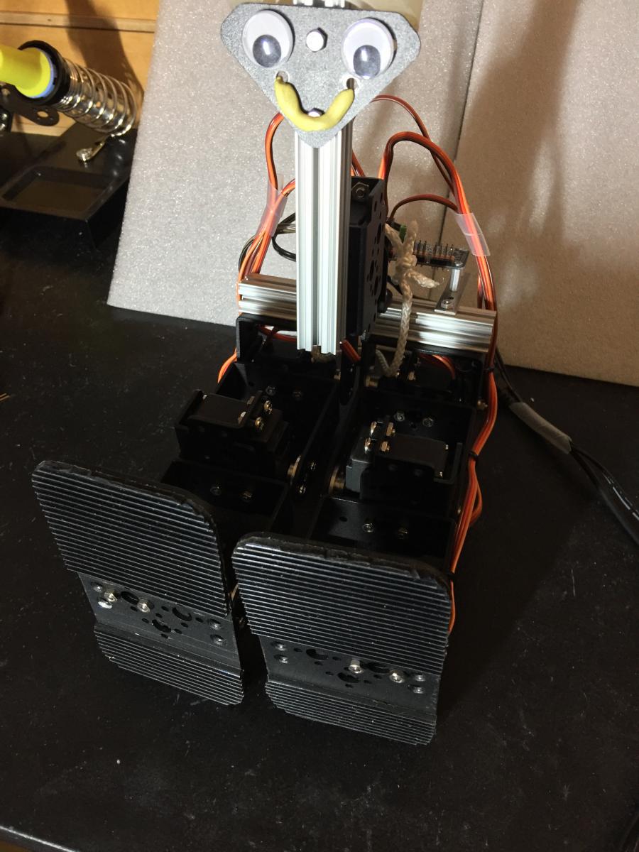

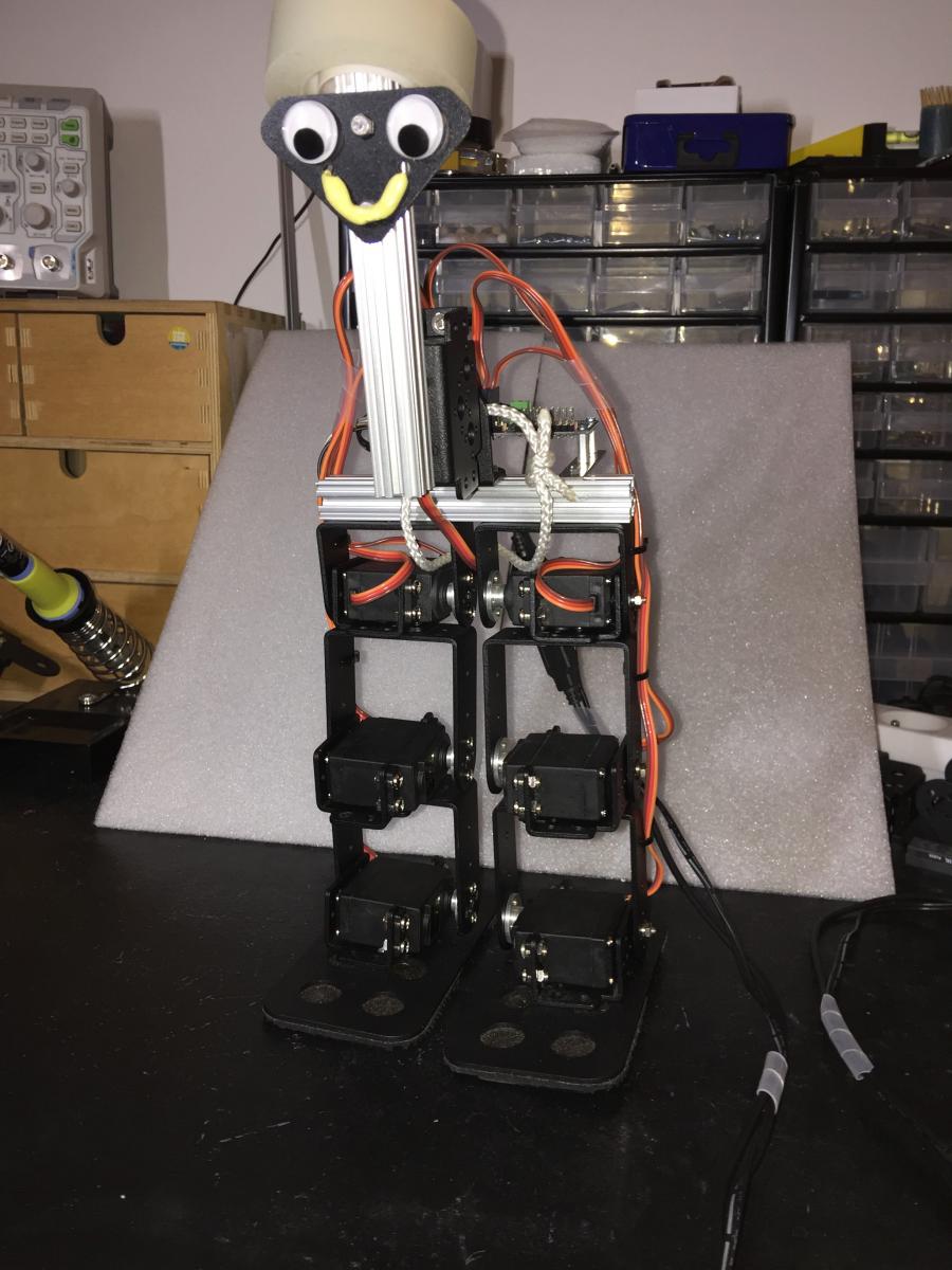

Bon ... Je dois me rendre à l'évidence, il est trop chargé ! Ne rigolez pas, je n'ai pas de balance chez moi. même pas dans ma cuisine. J'ai quand même réussi à mesurer son poids total : 2,6 kg. Pour la petite histoire, j'ai fait une balance maison. Je connaissais le poids d'un coté et j'ai mesuré les distances au pivot à l'horizontale. Il mesure environ 30 cm de haut et le couple des moteurs est de 14 kg/cm. De manière empirique, je pensais que ça passerait. Le pire, ce sont les hanches. Tant qu'il est droit et vertical, le moment est faible. Mais impossible de remonter le torse quand il est baissé pendant un mouvement. Je pensais avoir bien fait en répartissant les batteries devant et derrière mais ça passe pas.
Le mieux que j'arrive à faire, on le voit dans les posts plus haut. Comment je peux arranger les choses ?
Je peux le décharger. Retirer les batteries, l'arduino mega et le circuit DC-DC. Il resterait le capteur d'inclinaison, l'écran pour les yeux (très léger), le driver des servos et le circuit de puissance. Il devrait être relié à une base fournissant l'alimentation électrique et une paire pour l'i2c. Mais je peux pas envisager que le robot ait un fil !!! c'est pas le trip.
Acheter des moteurs plus costauds pour les hanches et les genoux.
Il faudrait minimum entre 35 et 40kg/cm, compatible avec les fixations lynxmotion, 6V et pas dans les 100 € ... Je cherche ...
Avant de déclarer forfait, vous avez une autre idée ?
PS. Pas taper, je sais que le cahier des charges est important. J'en fait suffisamment au boulot !! Là, je m'amuse, j'explore. Et si il doit finir en pièces détachées :) C'est bien aussi.

Hhuuummmm je sais que tu as une superbe imprimante 3D, ce sera toujours plus léger pour faire tes pièces que le lynxmotion, ensuite les servos que j'utilise pour Glenn pour l'instant. :
- 2 servomoteurs JX Servo PDI-6225MG-300° , 60g, 6v, couple 25.3 kg/cm, vitesse 0.21/60° (pour l'axe X des épaules)
- 3 servomoteurs JX Servo PDI-HV5932MG-180° , 59.3g, 6v, couple 25.2 kg/cm, vitesse 0.12/85° (et bim j'avais pas fais gaffe, pour du 32.3 kg/cm il faut les brancher en 8.4v)
Ils m'ont coûté quedal (euh voir sur ali, mais moins de 30 € chaque).
Je sais, c'est pas du 40 Kg/cm, mais bon, c'est déjà plus puissant de ce que tu as...
Avec l'imprimante tu pourrais imaginer un système pour mettre les batteries au niveau des cuisses.

#97 Oracid
  • 2 110 messages
Posté 15 août 2017 - 06:16
Pour la compatibilité lynxmotion, je ne sais pas. C'est quoi tes servos actuels ?
21€ livré :https://fr.aliexpres...88-63c312b2954b
Ma chaine vidéo YouTube : 'https://www.youtube....Mz-IzZqyvqEUek'
#98 Oracid
  • 2 110 messages
Posté 15 août 2017 - 06:28
Ah, ok des TowerPro MG995.
MG995 : 40mm x 19mm x 43mm
CYS-S8218 : 59.5X29X55.2mm
C'est sûr, il est plus gros ! Ce sera difficile d'avoir la même taille avec le triple de puissance.

#99 Path
  • 1 461 messages
Posté 15 août 2017 - 09:15
Merci pour vos réponses.
J'y ai bien pensé au début à mettre les batteries sur les jambes, surtout inspiré par Dens. http://www.robot-mak...ensive/?p=66726
Je vais y penser à nouveau.
