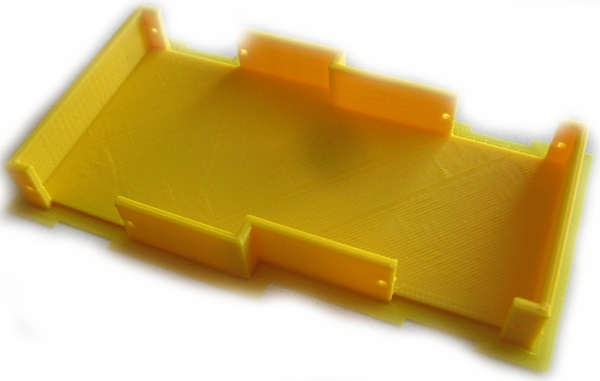

J'ai redessiné le chassis, avec les trous et tout et tout.
Chassis du petit Yorkshire v17 avec servos.png Chassis du petit Yorkshire v17.png
Et voici les premiers essais. Durée, 1h30 à chaque fois.
C'est pas gagné !

Wow j'ai jamais vu une impression comme ça ! Ca vient de quoi ? de ton imprimante ?
#30 Oracid
  • 6 768 messages
Posté 09 mai 2017 - 09:06
C'est du warping. La partie plane se relève sur les bords, puis en mon absence ça s'emmêle sur la buse.

Dans le Cura de Dagoma tu peut utiliser "améliorer la surface d'adhésion". Je me trompe peut être mais je vois que tu ne l'as pas utilisé la, ça marche super bien pour moi
Je vais voir ça.
Mais je ne vais pas m'emm... avec ça. Ce n'est pas mon objectif.
Je fais une dernière tentative en séparant le plancher et les parois, puis je fais ça en carton.

Merci Budet.
Grâce à toi, un petit pas pour l'humanité, mais un grand pas pour moi...
#35 Budet
Budet
  • 366 messages
  • Location:69
Posté 10 mai 2017 - 10:07
Ah je suis content ! Le résultat est nickel, bien joué :) Tu vois, je trouve que l'impression 3D permet d'avoir des meca sophistiqué, rapidement avec une bonne qualité. Ca aurait été dommage de ne pas s'en servir :)
