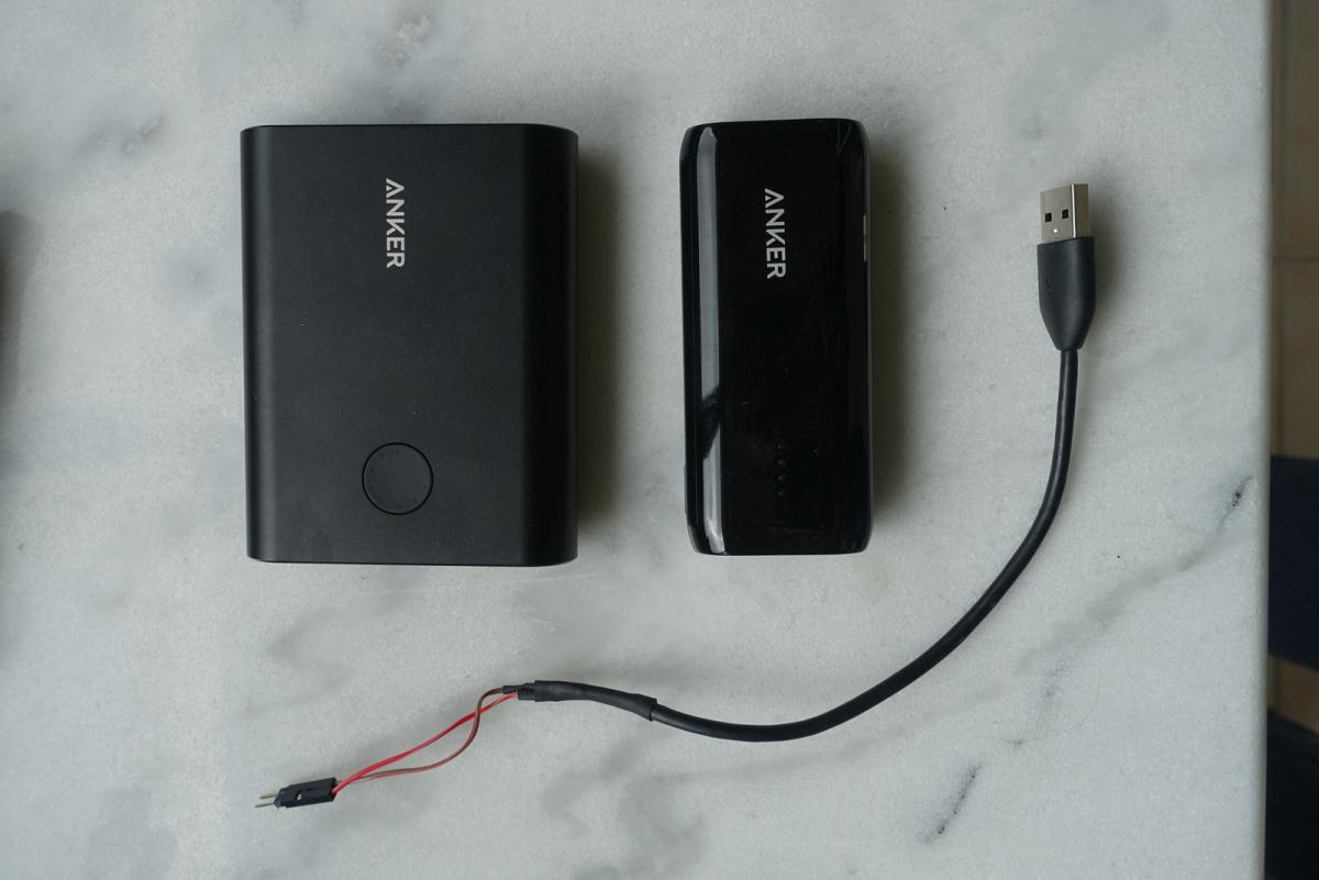

Voila le PDF que j'utilise pour le pinout de l'arduino nano :
Fichier joint  nano.pdf   748,65 Ko   177 téléchargement(s)
Le VIn avec 4 piles 1.5v (1.2 si ce sont des rechargeables), c'est effectivement a tester si ca tient la longueur.
Dans mon montage je ne l'ai pas utilisé, jusque la j"ai seulement utilise l'alimentation par USB ou l'alimentation par le +5V avec une batterie externe USB comme alimentation ( et un cable USB-> pin home made).
J'ai l'impresssion que le connecteur 6 pins sert pour des périphériques dédiés, par exemple la caméra Pixy se connecte directement sur ces 6 pins.
Pourrais-tu nous en dire plus et nous faire photo ?

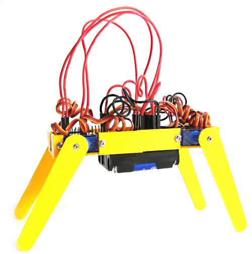

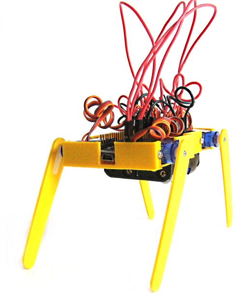

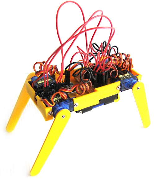

Voilà le résultat ! Un rien ébouriffé...
Il pèse 149g ! Je n'ai donc pas dépassé mon objectif de 150g ! C'était juste.
J'aurai dû souder les barrettes de contacts de l'Arduino Nano dans l'autre sens, car là, je n'ai pas accès au bouton de reset.
Au centre, j'ai fait un petit hub de connexions pour les servos, l'alimentation et les cables des signaux entre le Nano et les servos.
Bon, le plus dur est fait, reste plus qu'à programmer... :ignat_02:

En fait avec les smartphone il y a plein de batterie USB qui sont apparues pour étendre la durée de vie de ton téléphone.
Pour le connecter, soit tu prends de manière standard un cable USB->usb micro/mini, ou si tu veux alimenter une breadboard, tu coupes un cable USB et connectes les deux pins de power a des fils et tu caches les deux fils de datas.
Ca donne ca :
Par contre les batterie USB ne tiennent pas l'appel de courant, donc tu peux alimenter des arduino, raspberry ou de petits servos, mais tu peux pas alimenter les servos d'un hexapode de 500g avec, j'ai testé :)
Ca me permet surtout de faire des petits montages sans avoir besoin d'une prise de courant. Pour de la vrai robotique mobile, ca n'est pas le top, le rapport poids/mAH est très bon, mais la prise USB est encombrante en pratique, et surtout ca ne délivre pas beaucoup d'ampérage en pic.

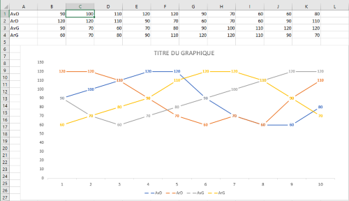

#56 Oracid
  • 6 768 messages
Posté 17 mai 2017 - 11:45

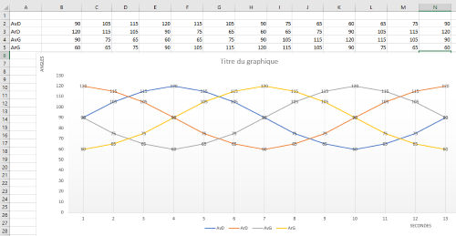

Voici ma petite étude sur la marche d'un quadrupède que j'ai basée sur cette vidéo que j'ai déjà proposée ici, http://www.robot-maker.com/forum/topic/11367-yorkshire-mon-petit-quadrupede/?p=82966
J'ai installé ma caméra et j'ai filmé mon pc (si vous avez un logiciel à me proposer, je suis preneur). Avec mon logiciel vidéo, j'ai sélectionné une image par seconde. Le résultat, c'est une suite de 10 images qui se répètent.
Après avoir imprimées les images, j'ai relevé les angles de chaque jambe avec un rapporteur, à partir de l'axe du servo.
J'ai inscrit ces valeurs dans excel, ce qui m'a donné un joli graphique, Graph1.
Je me suis dit que je pouvais parfaire ces courbes en des sinusoïdes parfaites, mais j'ai dû ajouter 2 valeurs pour arriver à un cycle de 12 positions, Graph2.
On pourrait se dire qu'avec une courbe, en appliquant un déphasage on pourrait facilement calculer les autres positions. Le mieux est l'ennemi du bien et pour ma part, je préfère faire 4 tableaux (Array) avec chaque valeur éventuellement modifiable.
Il n'y a plus qu'à programmer tout ça. J'ai déjà commencé, mais j'ai eu quelques déboires avec le C de l'Arduino qui est un peu restreint, mais ça va mieux.
Graph1.png .........Graph2.png Instantané - 01.png Instantané - 02.png Instantané - 03.png Instantané - 04.png Instantané - 05.png Instantané - 06.png Instantané - 07.png Instantané - 08.png Instantané - 09.png Instantané - 10.png
