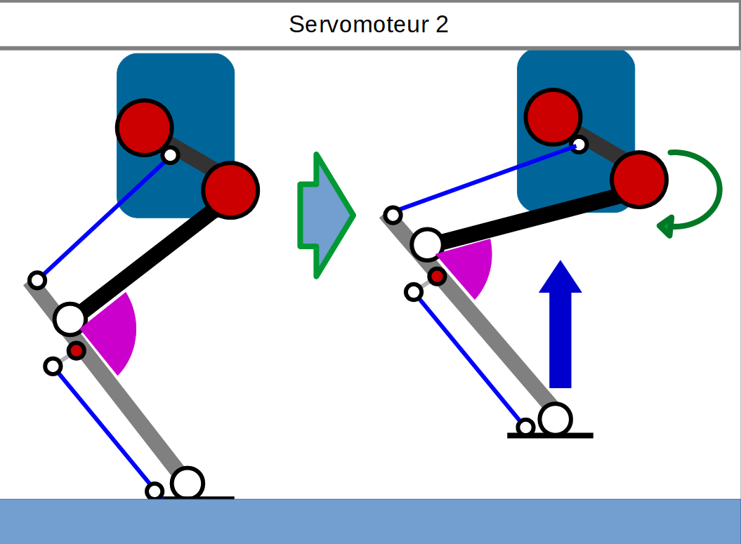

Je compte 6 articulations par jambe, si je ne me trompe pas.
Vu que vous êtes à budget serré, ne pourriez-vous pas faire l'économie d'1 articulation sur chaque jambe?
Notamment, je ne comprends pas l'intérêt de la "double hanche". C'est comme si ce robot avait un fémur séparé en 2.
Il semble y avoir 2 articulations par jambe qui font à peu près la même chose : basculer la jambe d'avant en arrière selon un axe horizontal latéral.
Peux-tu stp nous expliquer l'intérêt de la chose?
Leon.
#140
Posté 14 juillet 2017 - 09:40
Oracid , oui le servo est le asme-03A donc 24V et j'ai acheté exactement à ce lien la j’espère juste que le délai n'est pas si long ...
il y a 5 articulations par jambes en fait , seulement 2 pour la hanche,je ne vois pas trop ou tu vois une double hanche, mais c'est vraiment dur a expliquer de façon écrite ... j'ai fait une mini présentation pour l’apéro-bot Toulouse , j'en parle normalement et on a filmé donc je vais essayer de le mettre par ici.
dans une ancienne vidéo que je fais sur blender on voyait bien que les 2 articulations permettent une très grand liberté de mouvement
https://www.youtube....h?v=UgbziD1ECw0
pour ce qui est des deux articulations, elles ne font pas du tout la même chose, je m'explique :
le premier servo en partant du haut , fait bien ce que tu dis "basculer la jambe d'avant en arrière selon un axe horizontal latéral."
petit schéma en vue latérale :
-en rouge = servo
-blanc = articulation libre
mais le second, et c'est la qu'est toute l'astuce de cette structure ne fait pas du tout la même chose, en fait si on l'actionne, par effet levier (grâces aux tiges bleu qui ne se déforment pas) on va réussir à lever la jambe , et donc le mouvement qu'engendre ce servo est en fait un élèvement VERTICAL du pied comme ceci :
donc avec 2 servos on peut placer la jambe comme on veut sur ce plan et ça a en plus plein d'avantages
