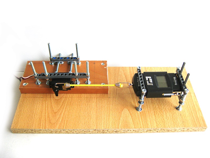

Voici une photo de mon nouveau banc de test. Là, donc, il ne s'agit que de tester des servos.
Sur la partie gauche, on voit le servo qui est surélevé pour permettre au palonnier de tourner librement. Le servo est maintenu par un système de machoires qui permet également un réglage du positionnement en profondeur, axe Y. Le positionnement sur l'axe X est libre.
Sur la partie droite, le peson est très solidement fixé et est réglable en hauteur, axe Z.
Pour l'instant, j'ultilise un mini tendeur pour le couplage du servo au peson.
J'ai fait un test catastrophique qui a montré que le servo devait être très solidement maintenu. C'est ce que j'espère avoir réglé ce matin.
Aujourd'hui, je ne vais sans doute pas avoir le temps d'en faire plus. Si tout va bien, j'espère faire une vidéo, demain.

Voici le résultat de mon premier test avec le mini tendeur, et dans de bonnes conditions.
Avec un Arduino Uno, j'utilise un potentiomètre qui fait se déplacer la position du palonnier de mon servo, un MG995.
Comme je suis dans une boucle, le servo tend à toujours aller à la position que je lui ai indiquée.
Je pars de 0° vers 90°.
Après plusieurs prises, les résultats sont constants. Soit 1250g avec un palonnier de 16mm.
Sauf erreur, cela donne 1,25kg x 1,6cm = 2kg.cm
Ce n'est pas énorme au regard des 13kg annoncés, http://www.robot-maker.com/shop/moteurs-et-actionneurs/30-servomoteur-towerpro-mg995.html
Sans doute, l'élastique, est-il trop faible. Je vais donc augmenter la charge.
#84 Oracid
  • 6 768 messages
Posté 04 février 2018 - 12:34
Voici la vidéo que j'ai publiée.
J'ai l'impression d'être sur la bonne voie.

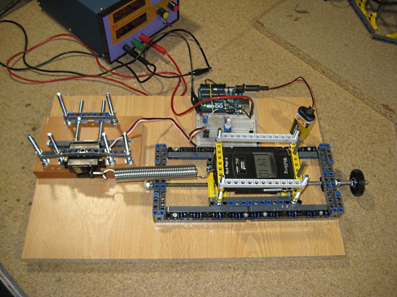

#95 Oracid
  • 6 768 messages
Posté 05 février 2018 - 07:35
Après tu peux faire un truc avec une tige filetée qui permet de " tirer le peson " en vissant plutôt que de le faire à la main =)
Oui, c'est ce que je pensais faire au début, mais à la réflexion cela serait très compliqué.
Alors, je vais étudier un système de trou et clavette. Cela devrait être relativement facile à réaliser avec des Lego puisqu'il y a des trous...
#96 Oracid
  • 6 768 messages
Posté 06 février 2018 - 10:02
Voici ma dernière version.
Au final, j'utilise une tige filetée qui tire un chariot sur lequel se trouve le peson. Le chariot coulisse dans un rail.
Et bien, malgré une course assez importante, 10cm, la mesure ne dépasse pas 4,3kg. Soit un couple de 4,3 x 1,6 = 6,88kg
On est encore assez loin des 13kg, mais on s'en approche, donc le principe est bon.
Le servo ne bronche pas, il fait son boulot. Vraiment costaud ce servo.
Ici, les forces commencent à être très importantes et la structure ne supportera pas d'aller beaucoup plus loin.
Et puis, prendre un ressort plus costaud serait compliqué.
En conséquence, je me propose de garder ce principe tout en augmentant la taille du palonnier.
Par exemple, dans les mêmes conditions, si le palonnier fait 5cm, cela nous amera à 4,3 x 5 = 21,5kg
#97 Forthman
  • 1 382 messages
Posté 06 février 2018 - 11:21
Mais en fait... il sert à quoi ton ressort ?
Si tu le remplaçais  par une plaque avec un trou oblong pour l'axe du palonnier,
ça te permettrait de démarrer comme tu fait, et avec la vis, tu fais le réglage pour avoir
la position au plus près des 90° (en fait ça sera là où la mesure est la plus faible)
parce que si c'est pour que le blocage soit "plus doux" ça ne change pas grand chose pour la mécanique,
et au pire il te suffit de piloter le servo doucement.
Et si ça casse, ça fera juste un petit sursaut, là tu vas en plus te prendre un ressort dans la tronche :crazy:
#98 Oracid
  • 6 768 messages
Posté 07 février 2018 - 08:44
Pendant le test, j'avais un peu peur de ça.
Tu as sans doute raison, je vais tester avec quelque chose de rigide.
N'empêche que avec un palonnier de 5cm, la force sur la structure Lego serait moindre. Non ?
