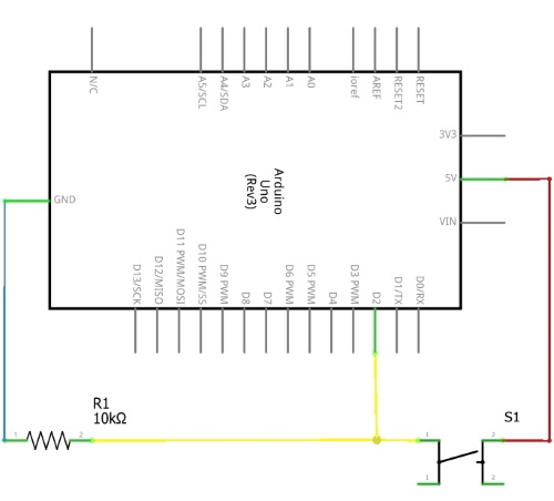

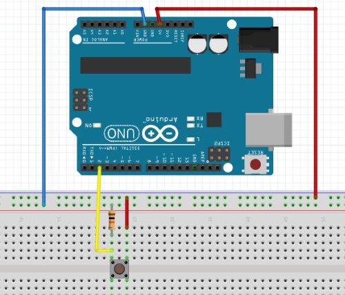

Voici un exemple très minimaliste ou le capteur, un simple interrupteur, allume ou éteint la Led notée L (située au milieu de votre Arduino Uno), à chaque fois que l'on appuie dessus. Pour information, cette Led est reliée à l'E/S 13 de lArduino.
Cette interrupteur, placé sur une BreadBoard, est relié à la masse au travers d'une résistance de 10k. Ainsi lorsque l'interrupteur est ouvert, l'entrée sera à 0.

Comme vous pouvez le constater, le programme est simplissime. Néanmoins, voici quelques commentaires.
- Je commence par initialiser la sortie 13 correspondant à la Led L.
- Puis j'exécute la fonction 'attachInterrupt' qui possède 3 paramètres. Le premier est le numéro de l'interruption, ici 0. Donc l'interrupteur est relié à lentrée 2 de l'Arduino. Le deuxième paramètre est le nom de la fonction qui doit être exécutée lorsque survient l'interruption. Le troisième paramètre, 'RISING', indique que l'interruption fait passer l'entrée, du niveau bas au niveau haut. Il y a dautres possibilités.
- Comme vous pouvez le constater, la fonction loop() est vide.
- La fonction interrupteur() est celle que j'ai écrite et qui est donc exécutée lorsque j'appuie sur linterrupteur. Puis vient la variable 'etat' qui est initialisée à la valeur de la sortie 13. Puis, grosse astuce de programmeur, je lui applique un XOR 1. Cela permet de la passer alternativement de 0 à 1 et inversement à chaque exécution de la fonction. Ainsi, à la ligne suivante, la Led sallumera, puis séteindra, puis sallumera etc.
- Ici, la boucle 'for' sert de temporisation pour palier à l'effet rebond de linterrupteur. En effet, la fonction delay() ne peut être utilisée dans une fonction d'interruption, car elle-même consulte des interruptions (horloge).

Je sais que c'est pour l'exemple, mais je pense que traiter le rebond électriquement est mieux qu'une tempo dans une interruption, car pendant l'interruption rien d'autre ne passe dans le programme.
Question ouverte : dans les interruptions, faut-il faire des traitements ou alors des changements de valeur de variable ou ça dépend ? et du coup je veux bien des exemples.
Pour le rebond, j'ai repris l'idée de Tavernier qui le traite dans son livre avec la fonction delay(), hors cadre d'interruption. Tavernier est quand même l'un des plus grand vulgarisateur d'électronique dans les revues françaises, je le connais depuis 45 ans. Pourquoi être plus royaliste que le roi ? Personnellement, cela ne me choque pas. Cela permet de simplifier la partie électronique. Non, vraiment ! A la limite, je trouve que c'est une solution élégante.
