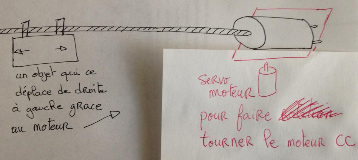

Les 2 moteurs CC servirons déplacer un objet de droite a gauche, sur un axe fixé au rotor du moteur:
Cependant, je me demande comment faire pour que cette objet reste centré sur cet axe ?
-> en codant par exemple : le moteur tourne 10s vers la droite , puis 10s vers la gauche...10s vers la droite...etc
j'ai peur qu'au fur et a mesure, cela ce décale légèrement...
-> avec une butée, ou un contacteur qui déclanche le changement de direction du moteur
J’hésite entre ces 2 options, sans savoir si la 2eme est réalisable car l'ensemble de mon prototype dois être le plus petit possible, et le moins chère également

Déplacement uniquement en 2D
en faite, c'est comme si c'était un mouvement d'essuie glace.... avec un objet qui ce déplace le long du ballais d'essuie glace.

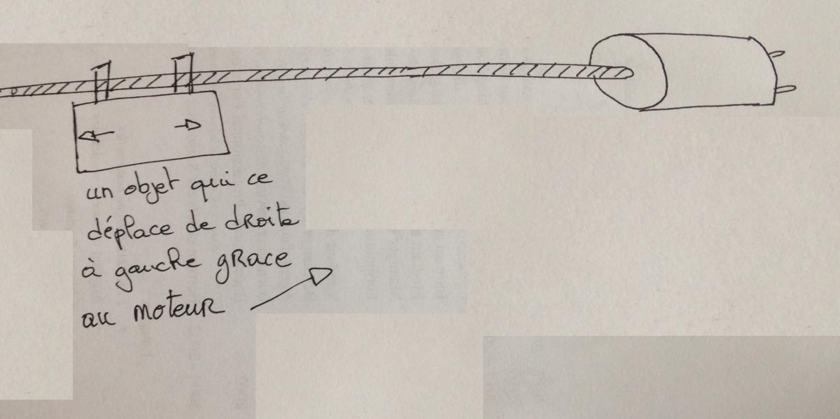

pardon, je "parlais" à C3popo, vu son dessin, il veut accoupler les moteurs de son premier post à une vis

en faite, je souhaite un mouvement de vas et viens sans interruption, sans arret a 1 endroit precis.
donc, au lieu de mettre un moteur cc, + une carte pour programmer le mouvement, + 2 microrupteur
je vais tout faire grace a 1 seul mouvement mécanique :
 et un moteur cc
