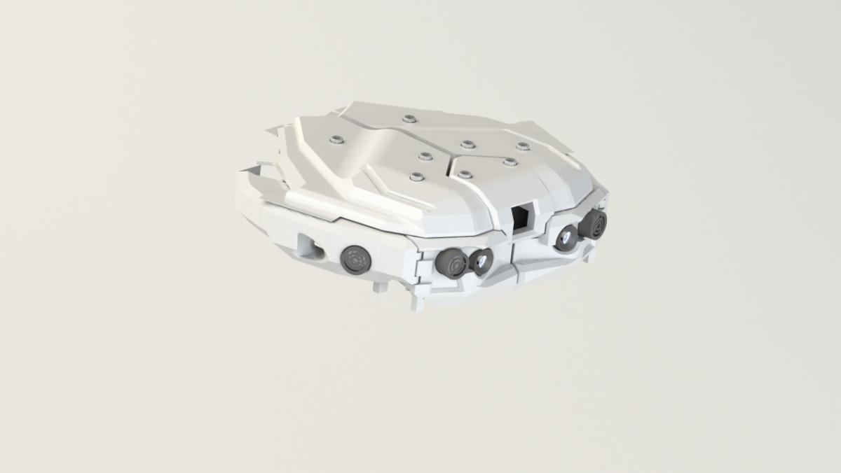

Essais validés ! En fait la balance des blancs de la caméra en lumière d’intérieur m'oblige juste à faire plus de réglages quand je cherche quelque chose de vert, sinon ça fonctionne bien. L'autre caméra est en livraison. Je les ai placé à 6.7cm l'une de l'autre, donc je devrai obtenir une bonne précision. Normalement fini de piétiner avec ce problème de caméra, il était temps!
Voila sa tête avec les nouvelles caméras :
Il ne maque plus grand chose pour que je puisse l'imprimer entièrement: fermer l'arrière de la tête, mettre la led 3w sur le front et terminer l'implantation des capteurs de pression sur les côtés et l'arrière. Après ce sera au tour de la motorisation du cou.

C'est vrai qu'elle a de la gueule, cette tête !
