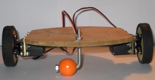

Structure mécanique
Le structure mécanique est axée sur deux servomoteurs modifiés en courant continu.
Si vous n'avez pas d'idées, vous pouvez vous inspirer de ce tutoriel.

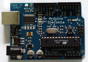

L'Arduino
Toute l'électronique du robot sera basée sur la carte Arduino Duemilanove. Arduino Duemilanove est une carte électronique qui comporte un microcontrolleur atmel ATmga328 et des composants supplémentaires pour faciliter la programmation du composant.
Ainsi la carte intègre directement un port usb pour programmer la carte en USB, un quartz 16MHz, un régulateur linéaire de tension 5, différentes LED, un bouton de reset, bref, pleins de bonnes choses pour commencer très rapidement sans soucis.
Cerise sur le gâteau, la carte est très accessible, moins de 30 euros.

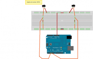

Nous allons rajouter des capteurs de contact de type UPDD comme dans Cocotix. Il faut donc les connecter a deux pattes de l'arduino, et nous allons simplement regarder les états des deux pattes de l'arduino : si l'une est à 1, il faut enclencher un virage :).
Voici donc le schéma de ce montage :
Les deux résistances sont des résistances de "pull-down", reliées à la masse pour éviter d'avoir des pattes flottantes et pour forcer l'état normal des deux pattes à 0.

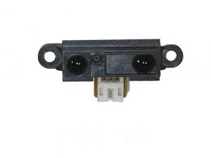

Pour finir je vous propose de rajouter un capteur de distance pour détecter les obstacles sans les percuter.
Nous allons utiliser un capteur Sharp gp2d120 qui permet de voir de 4 cm à 80 cm.
Le capteur est simplement composé de 3 fils, deux pour l'alimentation (+5v et masse) et un pour la sortie analogique : le capteur renvoie une tension comprise entre 0 et 5v proportionnel à la distance des objets.
Branchez donc le capteur sur l'arduino : le fil rouge sur le +5V, le fil noir à la masse, et le jaune sur la patte 4 de l'arduino, qui est une patte analogique : on peut directement lire la tension envoyée à cette patte.
Vous pouvez le fixer sur le robot comme sur cette image :
Pour lire une patte la valeur de la tension envoyée à la patte 4, il suffit de faire :
Code : C++
int v = analogRead(4);
Après quelques tests de mon capteur, j'ai constaté que si v était supérieur à 180 (obstacle à 10 cm), alors il fallait reculer pour éviter l'obstacle, alors que si v est supérieur à 100 (obstacle à 30 cm) il suffisait de ralentir d'un coté pour éviter l'obstacle.
Voici donc le code que je vous propose :
Code : C++
void sharp()
if (v >= 180) // si on est à moins de 10 cm d'un obstacle
move(ARRIERE); //on recule
delay(300);
move(DROITE); //puis on part sur la droite
delay(900);
else if (v >= 100) //sinon si on est à moins de 30 cm d'un obstacle
handleS(SERVOG, VMAX);
handleS(SERVOD, 0); // on ralentit simplement la roue droite pour engager un virage en douceur
delay(1500);
