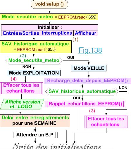

Nettement plus important sur le plan opérationnel, l’organigramme de la Fig.92 devient celui de la Fig.138 car la séquence de redémarrage est mieux pensée. Maintenant, la mise à jour en (1) de la variable est placée au début, pour pouvoir être prise en compte dès que le test (2) aura été effectué. Ainsi, en (3) il est possible d’effectuer une sélection. Si la variable de sauvegarde automatique des échantillons est positionnée à vraie, c’est que le système fonctionne en sentinelle thermique. Dans ce cas, sur un RESET on retrouve l’intégralité du contexte. La seule perte sera une légère perturbation de la « base de temps » car il y a suspension momentanée de l’échantillonnage. Si la coupure de l’énergie sur le secteur est de courte durée, la « dégradation » du graphe sera pratiquement insignifiante. Si on désire savoir qu’un RESET intempestif s’est produit durant notre absence, en (3) le graphe est effacé et en conservera la trace évidente. Il sera de surcroit possible d’évaluer sur les diagrammes à quel moment l’énergie a été rétablie dans l’historique. Quand le système redémarre avec affichage de la version du programme et présentation du LOGO, en (4) on efface inconditionnellement les échantillons, car il n’y a aucune raison d’afficher un historique ancien qui ne représenterait probablement pas des données récentes.
