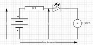

Utilisation et calcul de résistance Pour utiliser une LED vous devez adapter la tension de votre montage à la tension nominale de la LED. Pour cela, vous devez mettre une résistance en série .
Mais attention, il n’y a pas de valeur type pour cette résistance. Vous devez la calculer en fonction de différents paramètres.
Pour calculer la valeur de cette résistance, vous devez :
– Connaitre la tension nominale de la LED
– Connaitre la tension de votre montage
– Connaitre l’intensité de votre LED A partir de là, vous pouvez calculer la valeur de cette résistance.
Diodos_LED_foto (Image Wikipédia)
Comment ? En faisant un petit calcul simple sur la base de la loi d’Ohm.
La valeur de la résistance est égale à la tension de votre montage moins la tension de la LED divisée par l’intensité de la LED, donc R = (Vcc – V Led) / I Led Ou R = (U1 – U2) / I, donc Loi d’Ohm R = U / I. Par exemple imaginons pour une LED Rouge un montage alimenté en 12v LED à 2v et intensité de 20mA : (12 – 2) / 0.02 = 500 Ohms. Vous pouvez mettre une résistance de 480 Ohms si vous voulez que votre LED soit un peux plus lumineuse sans prendre de risque pour votre composant).
