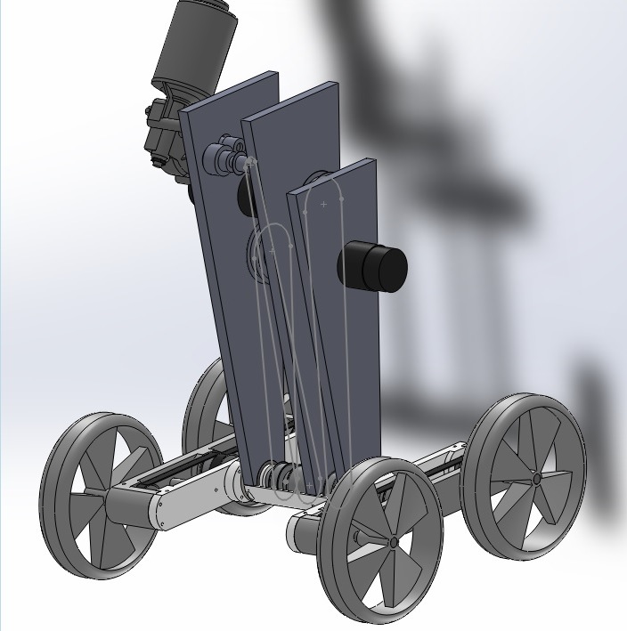

J'ai tout juste fini ma conception mecanique de la base et je veux vous en faire part pour d'éventuelle remarque, vu que je ne suis pas un professionnel de la mécanique, j'aurais d'ailleurs quelques questions à la fin du sujet.
Alors mécaniquement, j'ai choisi un système de courroie crantée pour un gain de place afin de situer les moteurs dans le corps du robot, la courroie centrale mène directement a une poulie solidaire à la base avec les roues, les courroies de propulsion mènent aux roues gràce à un axe creux ( creux parce que à l'intérieur de cet axe passe l'axe solidaire à la base ).
Je précise que chaque poulies, roulements, courroies et moteurs utilisés existent et leurs références rentrent dans mon budget.
Les dimensions a peu près de la base c'est 30x30, et j'ai pris comme poids maximum du robot 10kg ( peut etre un peu exagéré, c'est pour être sur que je puisse mettre ce que je veux comme electronique embarqué / futur moteur )
La ou je me suis le plus posé de question c'est donc pour faire tourner la base ( courroie du milieu ) j'ai un motoreducteur 24V, 2A, courant nominal 2A, couple nominal 6N.m qui tourne a 25 tr/min.
Pour soulever le robot a bout de roue, j'ai calculé qu'il me faut une force de 15 Nm.
A l'axe de sortie du motoreducteur un engrenage module 1, 18 dents
Cet engrenage entraine un engrenage de 30 dents de même module, le couple est du coup de 6* (30/18) = 10 N.m qu'on passe a 9N.m en comptant les pertes. et la vitesse de 15 tr/min.
Solidaire a l'engrenage de 30 dents, une poulie AT5 de 12 dents, qui reçoit une courroie AT5 de 32mm de largeur qui peut transmettre une force de 2250N ( soit environ 500-700 N de marge par rapport à la force exercer sur la courroie )
La courroie entraine une autre poulie AT5 de 24 dents qui sera solidaire de ma barre basse, elle transmettra un couple de 9*(24/12) = 18N.m qu'on passe a 16,2 N.m en comptant les pertes. avec du coup une vitesse de 7,5 tr/min.
Avec les références de la courroie, j'ai pu obtenir sa caractéristique, elle peut transmettre une charge de 1700 N et l'effort tangeancielle à la sortie de ma petite poulie est de 1500N donc apparament, ça passe.
Que dire de plus, mes poulies crantés sont en alu, l'engrenage en acier.
Alors je demande des avis, car j'ai quand même quelques incertitudes :
- J'ai pris des tensions ( mecanique ) en fonctionnement classique, j'ai pas prévu les accoups donnés par les moteurs, ne seront-ils pas trop importants et risquent de faire casser la courroie ?
- L'utilisation de courroies pour la propulsion : on m'a certifié que ces courroies ne sont pas du tout élastique, mais vu qu'il fonctionnera en pendule inversé entre le moteur et la roue il me faudra une grande réactivité / précision est ce que je pourrais l'avoir avec des courroies ?
- Pour des raisons de conception, ma poulie coté corps qui transmetra l'énergie pour faire tourner la base est très petite ( 12 dents, ça me fait environ 2 cm de diamètre ). Mecaniquement je vois pas ou est le problème mais il peut y en avoir un !
- Le choix du module 1 et du pas des courroies ( 5 mm ) est il judicieux ?
- Puis je fabriquer des pièces suffisament résistantes avec une bonne imprimante 3D ? ( ma fac en a une pas trop mal, ou je peux demander à des professionnels )

J'ai d'ailleurs penser à ça à la base, de faire comme sur mon projet ( cad des roues qui tournent sur un axe ) mais avec du coup 8 roues et sans le système de pendule inversée. Mais pour les escaliers tournants il faut qu'en plus l'axe des roues puissent être modifié. Et l'idée m'est venu comme ça, pourquoi pas suprimer les 4 roues arrières et faire en sorte qu'il puisse tenir droit en soulevant son poids. Quand j'ai vu les démos du fauteuil roulant ça m'a encouraté à le déveloper. ( surtout que si en plus je veux faire un corps humanoïde, il peut prendre de la hauteur avec ce système, ce qui est plutot sympa )
Puis j'ai déjà travaillé avec un gyroscope/acceleromètre mais c'était un robot à pendule non inversé mais je pense que le système de pendule inversée ne doit pas être beaucoup plus complexe.
J'ai fait un peu des tests avec un modèle en carton ( il faut ce qu'il faut ) avec mes dimensions je peux monter une marche de 20cm de haut et de 10 cm de largeur de pallier. Enfin si ça marche !
Après, si je réussis a être stable sur la partie pendule inversée et qu'il se soulève correctement, alors normalement le système est fiable. L'idée c'est pas faire un tout terrain, mais plutot un tout-humain qui puisse aller ou les gens normaux peuvent accèder
EDIT : Oh et puis j'y pense :
Finalement mes deux intérrogations les plus importantes sont : est ce que je ne vais pas avoir de jeu d'elasticité avec les courroies qui nuirait fortement à la stabilité de mon pendule inversé ( par manque de réactivité du coup )
Et est ce que avec les puissances que j'ai calculé mon système de rotation va tenir ?
D'ailleurs pour cette histoire d'élasticité, il n'existerait pas des petites chaines ? bien tendu il y aurait vraiment pas de jeu ( mais beaucoup plus de frottement je suppose )

Déjà je te suggère d'avantage les courroie cranté que les chaînes : moins d'entretien, même " réactivité / précision " , résitance mécanique un peu moindre mais, si ça te rassure, dans les voitures on parle bien de courroie de distribution Donc dans ton cas des courroies crantées me paraissent tout à fait adaptées.
De plus concernant les risque de casser la courroie :
Si tu découpe une courroie tu verras qu'elles ne sont pas "pur" mais sont "composite" en effet elles présentent entre autre une armature interne composé généralement de filin d'acier qui les rend très résistante et qui réduit énormément leur caractère élastique
Pour la résistance des pièces en imprimente 3D "classique" si tu veux faire une étude précise de RDM je peux éventuellement te fournir une étude faite dessus ...
Par contre si tu souhaites faire des pièces qui doivent résister à 100Kg et plus, à moins de faire des pièces bien épaisse, je te déconseille l'impression 3D " traditionnelle ". Par contre pour des charge plus faible dans le cadre plus d'un prototype de démonstration ( pas pour supporter le poids d'une personne en continu ) ça me parrait tout à fait envisageable, après à toi de dimensionner correctement tes pièces !
Bref à bientôt pour la suite Personnellement je vais suivre ton projet n'hésite pas à reposer des questions sur ce que je t'ai dis ou bien à reposer les questions aux quel je n'ais pas répondu !

Pour ce qui concerne la propulsion des roues, c'est vrai qu'entre ton témoignage et mes recherches, je lis que ce type de courroie est très résistante et qu'il n'y a pas de jeu élastique. Mais la ou je flippe surtout c'est que je n'ai jamais réellement asservi de robot à pendule inversé, et je suppose que la clé c'est d'avoir une réaction très rapide des roues pour avoir le plus de stabilité possible.
Mais comme rien n'est parfait, il va y avoir du jeu ( rien que par rapport à l'elasticité des dents ) ou alors par exemple ( ici : p1945.pdf 186,08 Ko 506 téléchargement(s)) je lis qu'il existe sur les poulies standarts un jeu dit " jeu fonctionnel " et que du coup il y a des poulies " sans jeu ".
( Bon chez ce fournisseur, ça fait 40-70€ la poulie sans jeu, bon ... c'est pas tout mais je suis pas millionaire )
Du coup, vu qu'il y a ( à peu près ) 40 cm de courroie ( une de 15, une de 25 ) entre le moteur de propulsion et la roue, est ce que je vais pas obtenir trop de jeu pour faire fonctionner correctement un pendule inversé ? ( surtout que s'il doit monter des escaliers, ça serait génant que même si aucunes forces externes ne s'appliquent, le robot se mette à trembler sur 3cm d'amplitude parce qu'il n'arrive pas à corriger assez rapidement son angle )
Pour ce qui est du système rotatif de la base ( la ou avoir du jeu n'est pas trop important ) finalement ma seule intérrogation c'est de savoir si ma poulie coté corps d'un diamètre ridicule ( 1.8 cm de Diamètre si je me souviens ) est apropriée ?
Sinon pour ce qui est de la réalisation des pièces, je compte pas mettre une personne sur mon robot ( quand je vois le moteur que j'ai du sortir pour soulever 10kg, soulever 100kg ça doit être une turbine nucléaire au moins ).
Donc mon objectif c'est 10kg de masse maximum sur le projet.
Pour la résistance, j'aimerais effectivement bien savoir comment calculer la résistance d'une pièce faite en imprimante 3D, je vais me documenter la dessus ( et sur la résistance d'une pièce tout court aussi ). Parce que soucieux, vous voyez que pour l'armature de mon corps, ( en gris foncé ) j'ai mis des pièces a 12mm d'épaisseur Je pense que j'ai été un peu fou et que je devrais revoir toutes les épaisseurs de mes pièces à la baisse ( voir les ouvrir ).
Voila pour le moment je vais vraiment me documenter sur le calcul de résistance mécanique de pièces, et aussi sur différent projet de robot à pendule inversé pour voir les résultats qu'ils ont obtenu avec tel ou tel moteur / engrenage / jeu.
