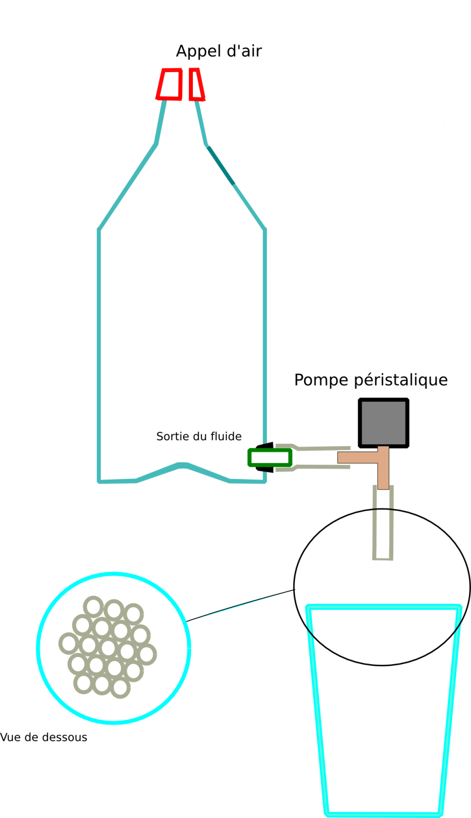

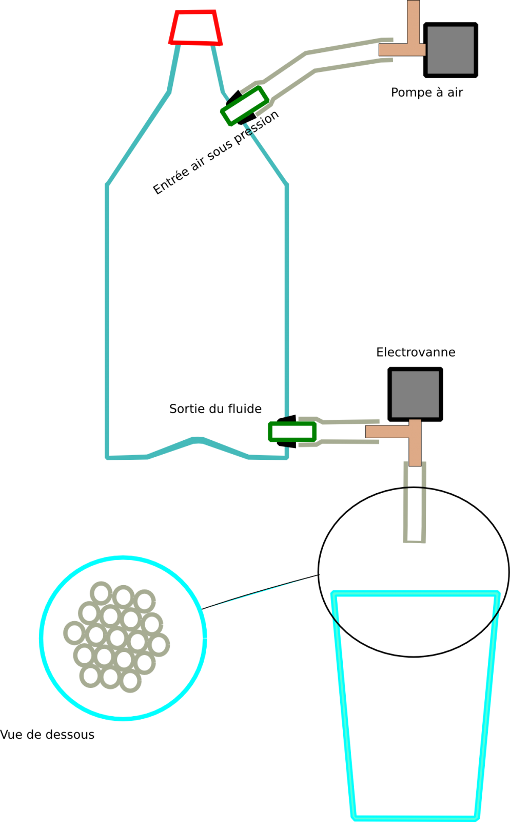

Rentrons dans le vif du sujet, après une première réflexion, j'en ai déduit qu'il était bien plus simple de rassembler tout les tuyaux desservant les bouteilles en une grappe. Ainsi, on pose le verre dessous et on attends. Ca évite de passer par un chariot, c'est trop lent et inutile je trouve.
Je vous propose tout de suite 2 schémas grossiers qui portent sur 2 méthodes de distribution. Et là, j'hésite.
Premier modèle :
Tout d'abord la première idée qui m'est venue à l'esprit. Une électrovanne à chaque bouteille en position fermée par défaut, et une unique pompe à air pour désservire toutes les bouteilles, elle injecte de l'air pour pousser le liquide par l'électrovanne.
Les trous dans les bouteilles en verre sont faisables quand on s'y prend bien. L'étanchéité est assurée par un morceau de tube en caoutchouc creux, on vient visser une tige filetée creuse dedans, ou un tube creux taraudé.
Second modèle :
Alors en fait, je ne me voyais pas du tout utiliser une pompe directement après chaque bouteille. Principalement pour des raisons sanitaires. Mais au cours de mes recherches sur le net, j'ai appris l'existence des pompes péristaltiques. L'avantage de ce genre de pompe, c'est que le liquide n'est jamais en contact avec le mécanisme. Mais il y'a 2 inconvénients qui sont en fait liés : les pompes qui ont un prix acceptables (autour de 8-10€) ont un débit trop faible du genre 100ml par minutes. Et les pompes qui offrent un débit convenable (1 100ml/min) sont donc plus cher et aussi un chuia trop encombrantes.
J'ai aussi trouvé cette pompe, mais quand on voit l'intérieur, on constate que le liquide peut être en contact avec le mécanisme, d'un autre coté, elle offre un bon débit et un prix réduit, qu'en pensez vous ? Elle à l'air un peu "jouet".
