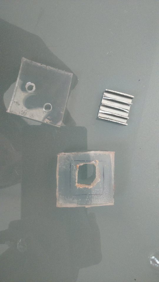

Pour commencer j'ai fait le WaterBloc :

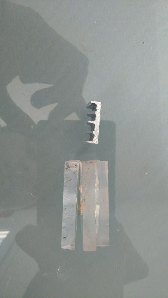

Il est composé d'une pièce en allu qui va transmettre la chaleur du CPU à l'eau. Pour la faire je me suis servi d'un vieux ventirad de carte graphique que j'ai découpé

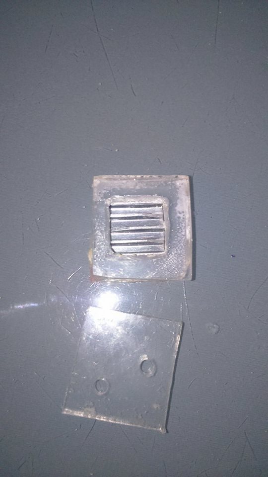

le bloc en lui même est fait avec 3 plaques de pvc transparent (extrêmement) grossièrement découpés (mais j’arrange ça plus tard)   ,
-2 qui sont percés de la taille de la pièce en allu
-1 qui est percée de 2 trous pour les raccords
(sur la première photo le trou des plaques n'est pas fini mais vous voyez le principe)
ensuite ces plaques vont être collés en sandwich :

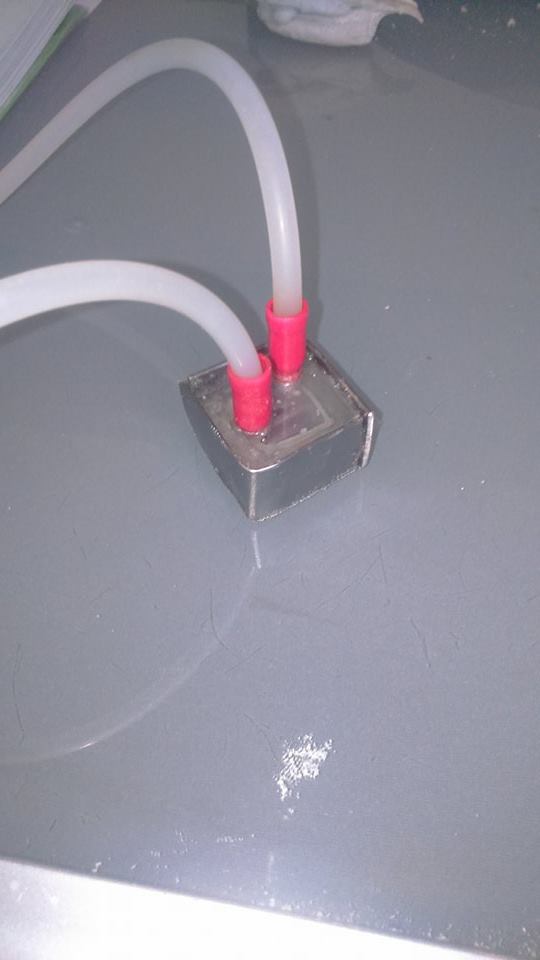

après je vais limer les plaques pour avoir un truc moins sale puis ajouter des plaque en allu sur les cotés  (car je trouve ça plus joli)  et les raccords et au final :
voila c'est un petit waterbloc tout mimi (bon les finitions sont a revoir mais bon c’était juste pour le fun , je n'ai même pas de raspberry )
