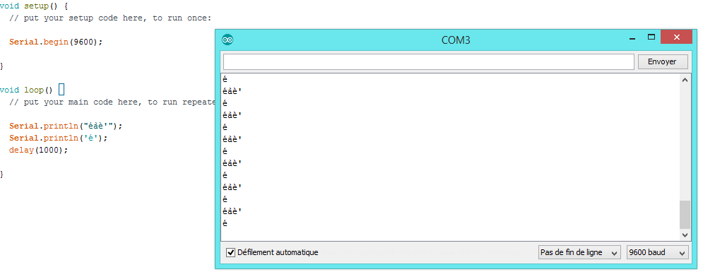

Salut,
As-tu la dernière version du logiciel ? Est-il configuré en français ?
Dans la dernière version je peux lire les accents quand celui-ci est français mais pas en anglais. Et je ne me rappelle pas avoir modifier quelque chose.

En faite je viens d'essayer avec différentes cartes Arduino et voici ce que j'en tire (le tout sous win8 et Arduino 1.6.13):
  • Arduino UNO R3 ATMega328P (PU 1403) + ATMega16U2 (pour la connexion Série je suppose) --> Pas d'accent, j’obtiens ça: éééàé
  • Clone Arduino UNO R3 achetée en Chine, ATMega328P (AU 1544)+ CH340G -->Accents (c'est celle que j'ai utilisé dans mon message précédent)
  • Clone Arduino Nano V3 achetée en Chine, ATmega328P AU 1612 + CH340G --> Pas d'accents
  • Clone Arduino UNO du shop, UNO R3, ATMega328P (AU 1544) + CH340 --> Pas d'accents
  • Clone Arduino MEGA 2560 du shop, ATmega2560 (16AU 1535) + CH340 --> Pas d'accents
La seule différence entre les UNOs est que celle qui fonctionne a une connectique microUSB alors que les 2 autres sont en USB type B. Mais la Nano est elle aussi en microUSB et n'affiche pas les accents.
Je ne sais pas quoi en conclure, désolé.
Et je n'ai rien trouvé dans les fichiers de configuration du logiciel qui puisse l'expliquer
