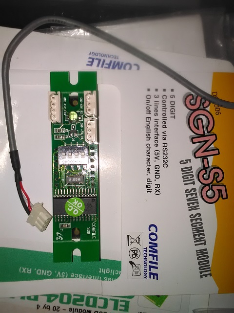

Une vue de l'arrière de l'afficheur 5 digits 7 segments :
En supposant que son fonctionnement est identique au SGN-S4 (4 digits au lieu de 5), j'aurais les réponses à mes questions sauf une : à quoi servent les micro-switches ?
Edit : j'ai trouvé l'info pour les micro-switches, c'est l'ID de l'afficheur,ils sont "chaînables".
