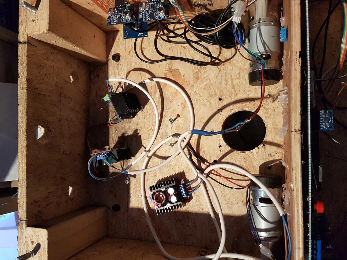

Voici l'état d'avancement de mon projet de robot tondeuse. Celui-ci s'inspire du projet Ardumower,
Le projet a débuté en Février 2017.
Les fonctionnalités :
·        Déplacement dans toutes les directions.
·        Positionnement (odométrie).
·        Détection d’obstacles à distance.
·        Détection d’obstacles lors de contacts.
·        Détection d’un câble périmétrique.
·        Contrôle vie Bluetooth et wifi.
·        Position GPS.
Les composants :
·        Le microcontrôleur est un arduino Mega.
·        Le pont en H (drivers) est une carte DC MOSFET IRF3205 3-36V 10/15A Peak30A.
·        Les moteurs de (34w) sont en  24v  avec comme force de 2.5Nm (c'est super comme couple) avec un capteur effet Hall pour l’odométrie.
·        IMU.
·        Boussole
·        Interrupteur de contacts.
·        2 batteries 12v en parallèle.
·        Des circuits qui permettent de passer de 12v à 24v
·        Des régulateurs de tensions
·        Condensateurs, leds, résistances,…
La tondeuse a évolué en 9 mois de projet. Il y a eu trois versions majeures. Pour la première, je n'ai pas de photo ni de vidéo. Par contre, pour la version actuelle, voici une vidéo du suivi de d'une câble périmétrique.

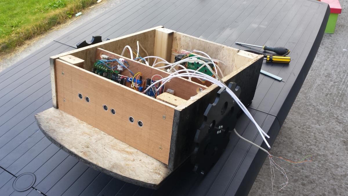

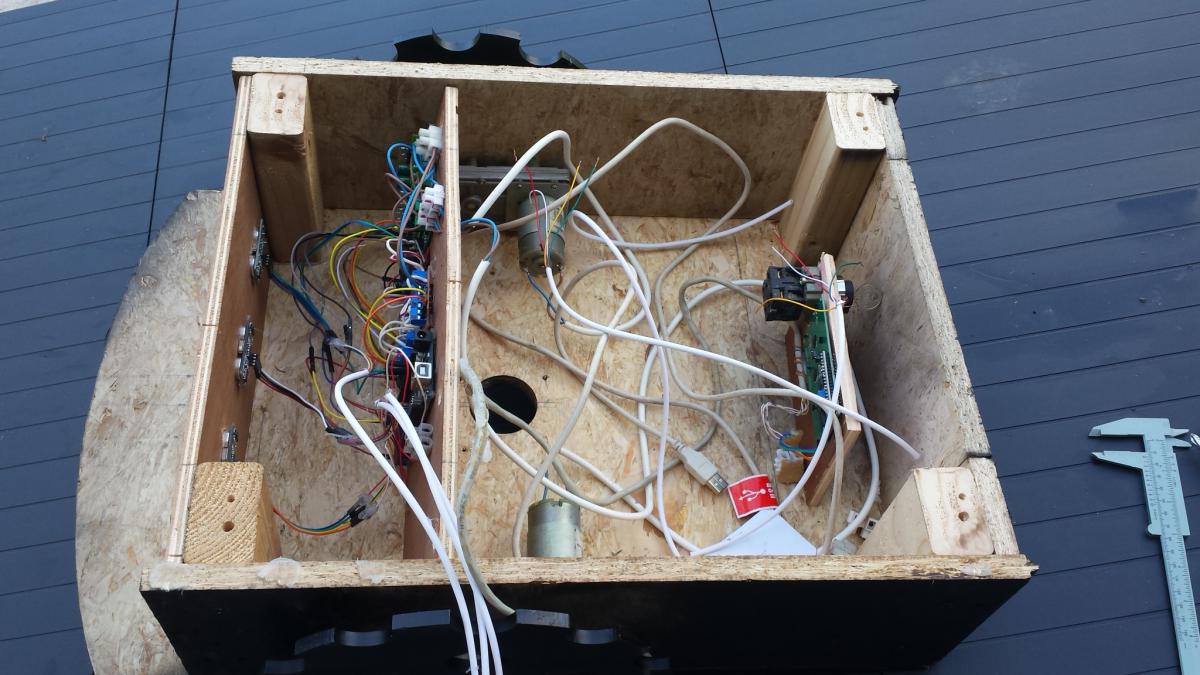

Les premières grosses évolutions ont concerné le châssis, celui-ci est stable depuis plusieurs mois. Il se compose d’OSB 15mm et de pièces de métal pour la fixation des moteurs. Rien de bien compliqué. Néanmoins, la tondeuse a un poids certain, avec les batteries cela représente plus de 12kg.

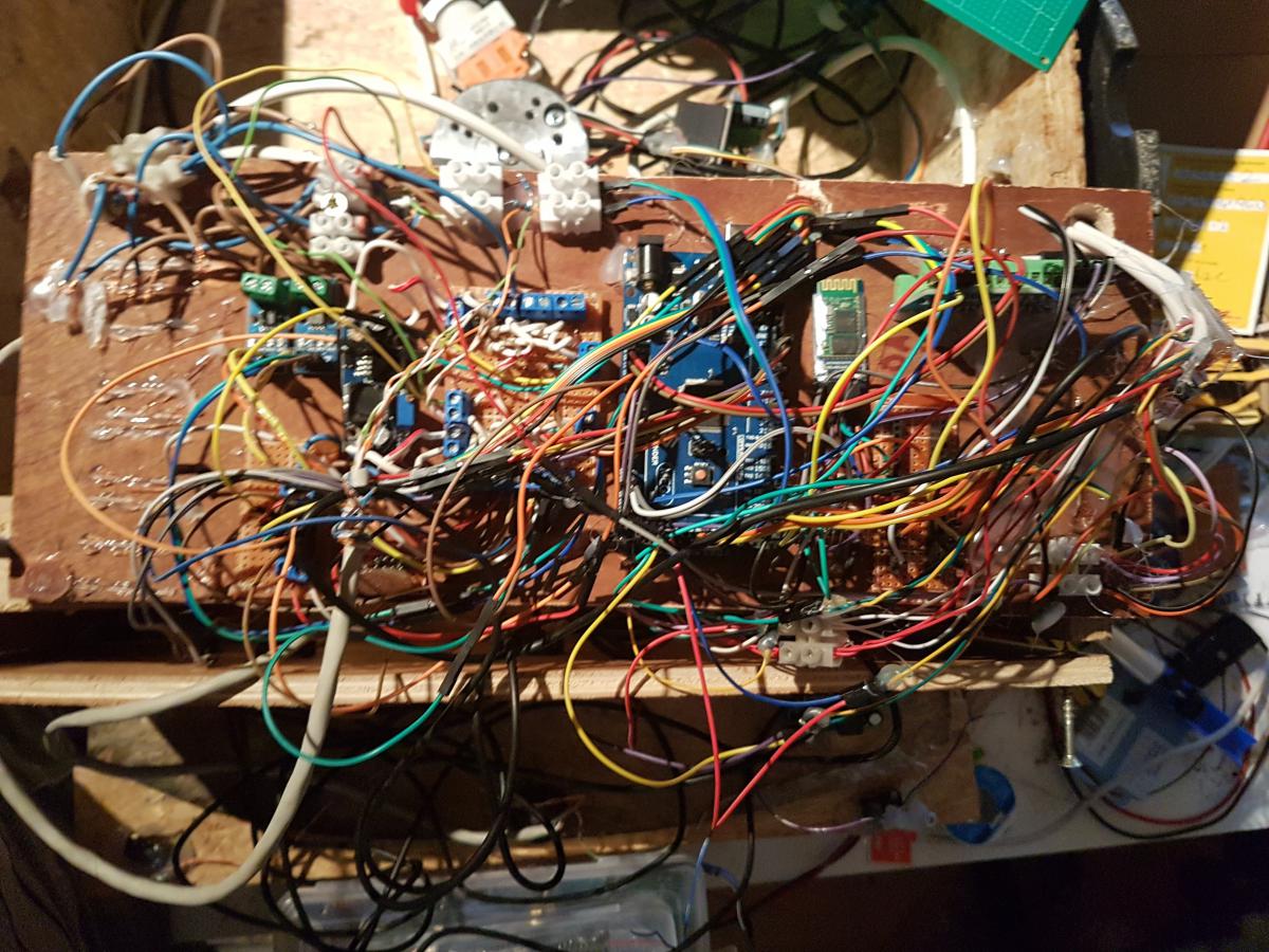

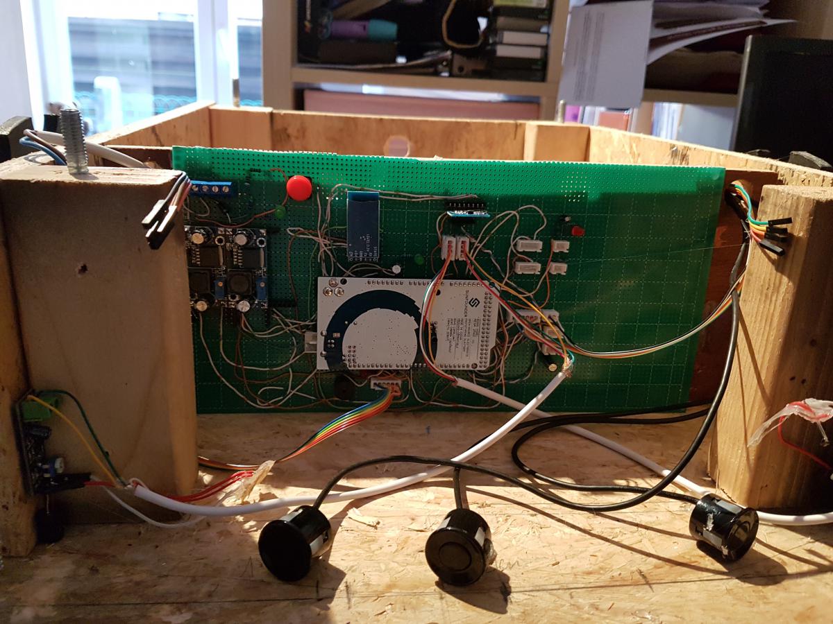

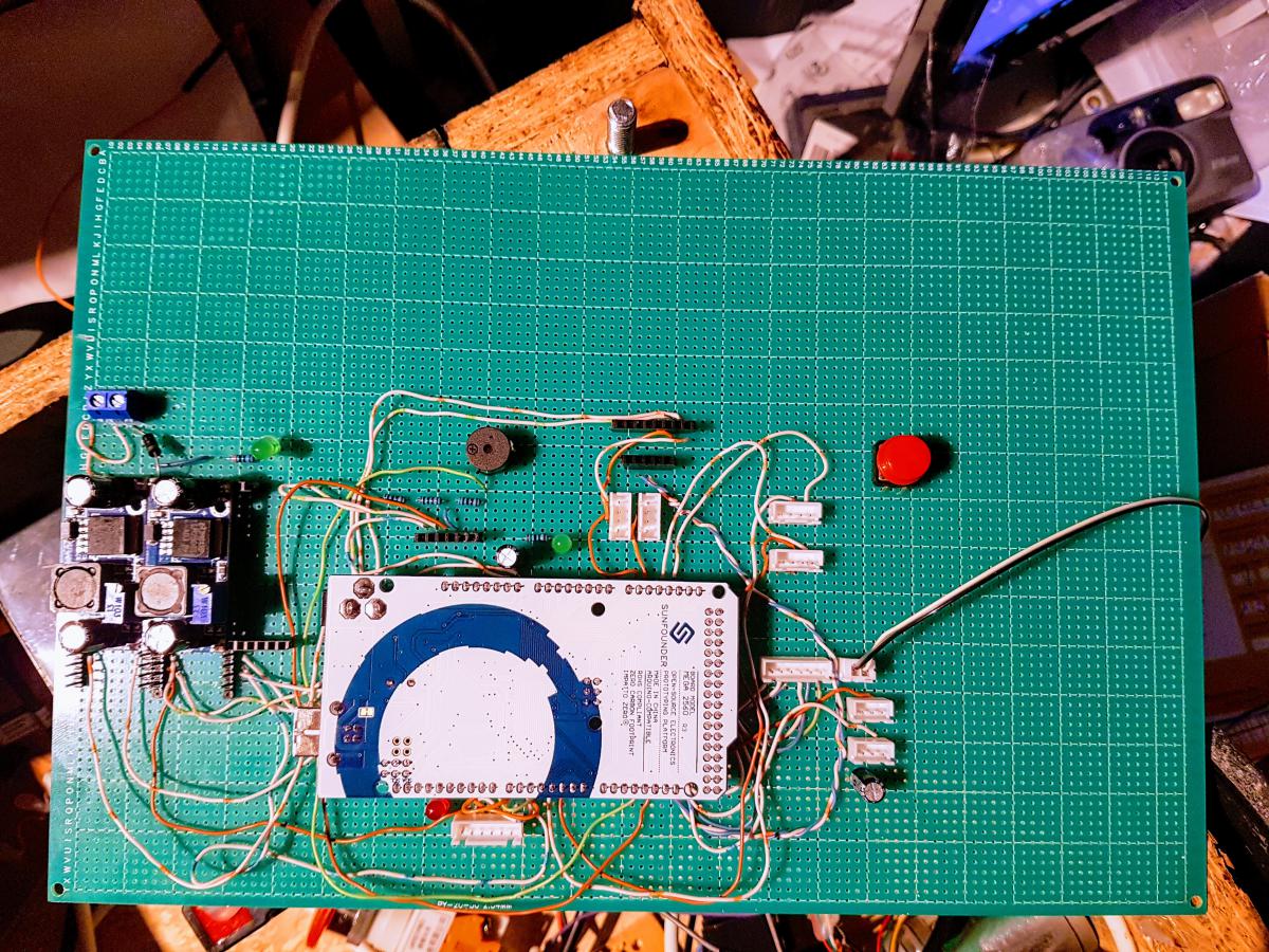

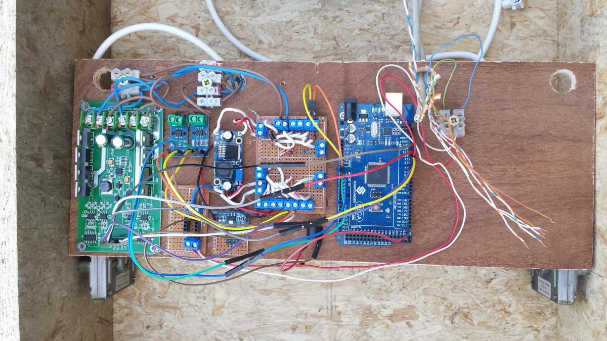

Voici quelques photos en plus :
Ancienne version :
Le plat de spaghetti !
Nouvelle version
C'est plus propre !  :)
