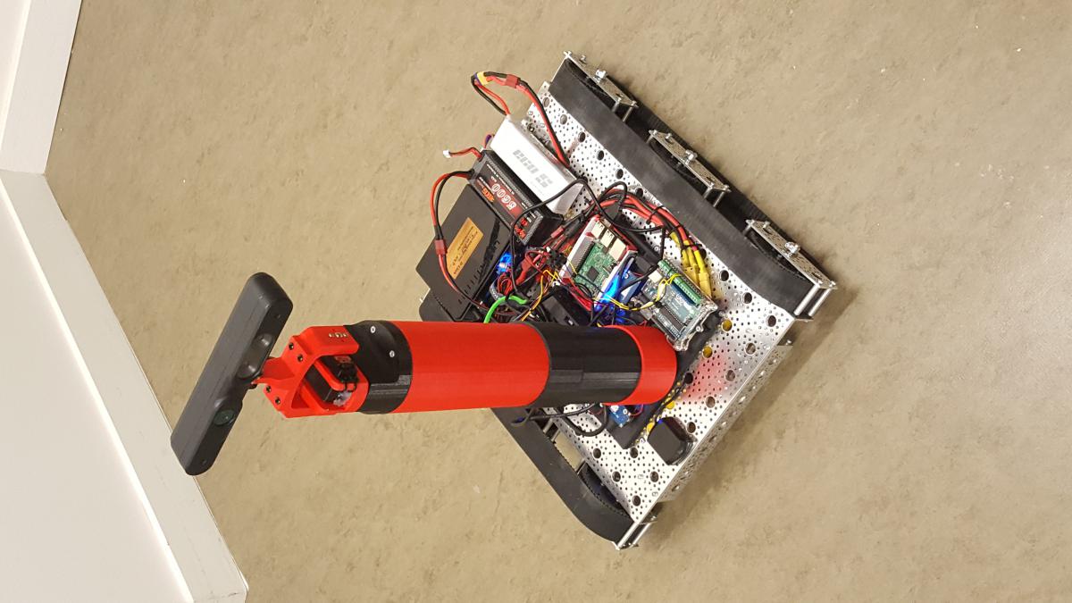

Je suis Victor, je suis étudiant à l'ECAM Strasbourg-Europe en 4ème année du cycle ingénieur. Dans le cadre mes études, je dois poursuivre avec 4 autres élèves un projet de robotique initié l'année passée par un autre groupe d'élèves. Ce robot est capable d’acquérir des données 3D via sa caméra (ElasticFusion) placée sur la tourelle. L'objectif final de ce robot est de scanner un environnement intérieur (pièce avec meubles) et extérieur tout en évitant les obstacles au sol. Le robot est à ce jour pilotable uniquement via une télécommande de modélisme.
Notre rôle lors de ce projet est de rendre le robot autonome dans ses déplacement et dans la définition de son protocole de scan.
Pour ce faire, notre choix s'est porté sur ce type de configuration de capteurs ce qui nous permettra de cartographier en 2D (dans un 1er temps) une pièce et d'éviter des obstacles. Le capteur Teraranger Multiflex nous semble particulièrement adapté car nous pourrions disposer les capteurs en périphérie de la base de la tourelle (voir photos ci-joint).

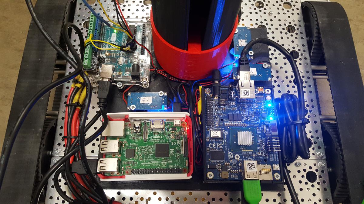

Actuellement nous disposons d'une carte Raspberry PI et d'une carte Arduino UNO (voir photos ci-joints). Une carte NAVIO 2 nous permet via ArduPilot d'effectuer un repérage GPS à l'extérieur. Des scripts via la carte Navio nous permettent de déplacer le robot via les deux moteurs qui animent chenilles.
