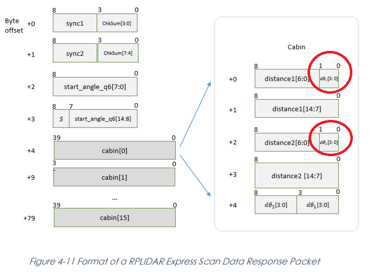

Les pages du datasheet RPLIDAR A2 qui nous intéressent vont de 19 à 23. Pour rappel :
La trame :
Fichier joint  Cabin.png   45,38 Ko   27 téléchargement(s) Fichier joint  Format.png   61,15 Ko   28 téléchargement(s)
Description des donnés :
Fichier joint  Format1.png   135,71 Ko   27 téléchargement(s) Fichier joint  Format2.png   69,43 Ko   26 téléchargement(s)

Quelques notes pour aider à la réflexion :
Une cabine est composée de 16 sous-cabines  : "cabin[0] à cabin[15] " contenant chacune 2 mesures de distances soit 32 mesures par cabines.
En mode 4K le but c'est d'avoir 4000 mesures par secondes soit environ 125 cabines par secondes...
Soit 200 mesures par tours...  soit environ 1,8 ° entre chaque mesures ...
( Le lidar tourne à 20 Hz ,  => 125/20  = 6,25 donc en gros on a entre 6 et 7 cabines par tours  ...  )
Une cabine complète représente environ  1,8° * 32 = 57, 6 ° ...
En regardant les photo de pascal ( serveurperso ) je me dit que le problème n'est pas en lien avec le fait de sauter une cabine ou une sous cabine ...
On voit clairement que la zone qui diffère des autres n'est pas " angulairement constante " ce qui serait le cas je pense si c'était un problème de lecture de cabine ...
Par contre il semblerait que le problème soit lié à la distance de l'obstacle ...  En gros j'ai l'impression qu'on observe le décalage pour tous les points de lidar dont la distance est inférieur à une certaine limite ...  Ce qui permet d'expliquer l'écart angulaire variable en fonction de la distance du robot par rapport au mur ...
En poussant le raisonnement j'ai envie de supposer que dès que la distance mesurée est top grande le calcul de la virgule se fait mal ... Et 9° est ajouté à l'angle au lieu de 0,9° ou 10° au lieu de 0,1° ...  Ou un truc du genre ce qui expliquerait le décalage décalage de 9 à 10° ...

bool readLidar() {
 uint8_t current;                  // Octet courant récupéré dans le FIFO, on while la dessus tant qu'il y en a.
 static uint8_t n = 0;             // Etat courant de la state machine
 static uint8_t checksum;          // Checksum présent dans la trame lidar
 static uint8_t sum = 0;           // Variable de calcul du checksum
 static uint16_t oldStartAngleQ6;  // Ancien angle de référence
 static uint16_t startAngleQ6 = 0; // Comporte l'angle de référence complet
 //static bool start;              // Pas utile
 static uint16_t diffAngleQ6;      // Calcul
 static uint8_t m = 0;             // Etat courant de la sous-state machine pour le décodage des cabines
 static uint8_t s = 0;             // Compteur des mesures de cabines, 32 mesures entre les angles de références
 static int8_t deltaAnglesQ5[RPLIDARNBSAMPLES]; // Comporte les 32 compensations angulaires
 static uint16_t distances[RPLIDARNBSAMPLES];   // Comporte les 32 mesures de distances
 // Résultats, a passer en arithmétique entière quand ce sera OK
 float distance;
 float angle;
 float lidarx;
 float lidary;
 static uint16_t j = 0; // Position d’écriture des tableaux comportant les résultats.
 lidarReady = true;     // Globale qui devra indiquer si le lidar fonctionne ou pas (pas encore fait en 4K)
 while(RXLIDAR.available()) {
  current = RXLIDAR.read();
  switch(n) {
   case 0:                     // Figure 4-11 offset +0
    if(current >> 4 == 0xA) {
     checksum = current & 0xF;
     n = 1;
    break;
   case 1:                     // Figure 4-11 offset +1
    if(current >> 4 == 0x5) {
     checksum |= current << 4;
     n = 2;
    } else
     n = 0;
    break;
   case 2:                     // Figure 4-11 offset +2
    sum ^= current;
    oldStartAngleQ6 = startAngleQ6;
    startAngleQ6 = current;
    n++;
    break;
   case 3:                     // Figure 4-11 offset +3
    sum ^= current;
    startAngleQ6 |= (current & 0x7F) << 8;
    /*start = current >> 7;
    if(start)
     TXDEBUG.println("start");*/
    // Voir début de la page 23, c'est juste pour obtenir l'angle relatif entre 2 bloc de 32 mesures !
    // Le test sert juste à soustraire le wrap quand le lidar passe par Theta = zéro.
    // Je bosse directement en Q6 (partie déjà optimisée)
    if(oldStartAngleQ6 > startAngleQ6)
     diffAngleQ6 = (360 << 6) + startAngleQ6 - oldStartAngleQ6;
    else
     diffAngleQ6 = startAngleQ6 - oldStartAngleQ6;
    // On boucle sur les 32 mesures #define RPLIDARNBSAMPLES 32 à renommer (lol)
    // Le but est d'ajouter l'angle de compensation à chaque mesures
    // par rapport à l'angle complet donné qu'une fois toute les 32 mesures
    for(uint8_t i = 0; i < RPLIDARNBSAMPLES; i++) {
     distance = distances[i];
     if(distance) {                                                       // Si la lecture est valide
      // Calcul de l'angle en float
      angle = (
                float(oldStartAngleQ6) +                                   // Je prend l'ancienne valeur de l'angle absolu initial car on bosse avec une nouvelle entête.
                float(diffAngleQ6) * float(i) / float(RPLIDARNBSAMPLES) -  // Calcul de l'angle théorique par division bêtes...
                (float(deltaAnglesQ5[i]) * 2)                              // Petite correction angulaire "pour prendre en compte les variations de vitesse du moteur" le "* 2" c'est juste pour passer de Q5 en Q6
               ) / 64.0 * PI / 180.0;
/*                              Ici c'est la même chose en plus bourrin (comme le datasheet)
      angle = (
                (float(oldStartAngleQ6) / 64.0) +
                (float(diffAngleQ6) / 64.0) * float(i) / float(RPLIDARNBSAMPLES)//-
                //(float(deltaAnglesQ5[i]) * 2.0 / 64.0)
               ) * PI / 180.0;
      // Cette partie est propre à nos robots, on stock les données brutes et les données cartésiennes.
      lidarx = POSITIONLIDARX + distance * sinFloat(angle);
      lidary = POSITIONLIDARY + distance * cosFloat(angle);
      if(lidarx > POSITIONSROBOTXMAX || lidarx < POSITIONSROBOTXMIN ||
         lidary > POSITIONSROBOTYMAX || lidary < POSITIONSROBOTYMIN) { // Si la lecture est hors du robot
       lidarsx[j] = int(lidarx);
       lidarsy[j] = int(lidary);
       lidarsCartex[j] = int(lidarx * cosFloat(theta) + lidary * sinFloat(theta) + odometriex * 1000.0);
       lidarsCartey[j] = int(-lidarx * sinFloat(theta) + lidary * cosFloat(theta) + odometriey * 1000.0);
       j++;
       if(j == NBMESURESMAX)
        j = 0;
    n++;       // On passe en mode cabine (case default:)
    break;
   // Mode cabine !
   default:
    sum ^= current;
    switch(m) {
     case 0:                                         // Figure 4-11 offset +0 d'une cabine
      deltaAnglesQ5[s] = (current & 0b11) << 6;
      distances[s] = current >> 2;
      m++;
      break;
     case 1:                                         // Figure 4-11 offset +1 d'une cabine
      distances[s] |= current << 6;
      m++;
      break;
     case 2:                                         // Figure 4-11 offset +2 d'une cabine
      deltaAnglesQ5[s + 1] = (current & 0b11) << 6;
      distances[s + 1] = current >> 2;
      m++;
      break;
     case 3:                                         // Figure 4-11 offset +3 d'une cabine
      distances[s + 1] |= current << 6;
      m++;
      break;
     case 4:                                         // Figure 4-11 offset +4 d'une cabine
      deltaAnglesQ5[s] |= (current & 0b1111) << 2;
      deltaAnglesQ5[s + 1] |= (current & 0b11110000) >> 2;
      m = 0;
      s += 2;
      if(s == RPLIDARNBSAMPLES) {
       /*if(sum != checksum) {
        TXDEBUG.print(sum);
        TXDEBUG.print(" ");
        TXDEBUG.println(checksum);
       n = 0; // On sort du mode cabine...
       s = 0;
       sum = 0;
      break;
    break;
Fichier(s) joint(s)

Mais Path t'es sur que t'as DEUX bits ici :
		const byte0 = buffer[0];
		const distance1LSB = (byte0 & 0b11111100) >>> 2;
		const deltaAngle1Q3MSB = byte0 & 0b00000011;           // 2 bits ici ????
		const distance1MSB = buffer[1];
		cabin.distance1 = (distance1MSB << 6) | distance1LSB;
		const byte2 = buffer[2];
		const distance2LSB = (byte2 & 0b11111100) >>> 2;
                const deltaAngle2Q3MSB = byte2 & 0b00000011;           // 2 bits ici ????
Fichier joint  Format.png   61,79 Ko   0 téléchargement(s)

#18 Mike118
  • 9 966 messages
Posté 17 avril 2018 - 10:19
Bon comme je le disait à pascal,
Moi la partie qui me perturbe le plus dans la doc c'est la description des sous cabines ...
Le byte 0 par exemple est censé contenir :
  • Les bits de poids faible d'une distance
ainsi
  • qu'un bout de deltatheta ....
Sauf qu'en lisant la description je vois un mis-match au niveau de cette répartition de bits dans le byte ...
D'un côté on peut lire distance1[0,6]  => ce qui suppose 7 bits
De l'autre côté on peut lire deltatheta où on peut supposer [0, 1] ...  soit 2 bits ...
Hors on a que 8 bits et pas 9 ...
Donc la question est ...
c'est le bout de distance qui est sur 6 bits ? => Ce que vous faites déjà ?
Ou c'est et le bout de deltatheta qui est sur 1 bits ?
Autre chose encore ?

#20 Serveurperso
Serveurperso
  • 417 messages
Posté 17 avril 2018 - 10:26
Mais oui mais toi tu prends aussi 2 bits de cette partie la or que si ça se trouve il ne faut prendre QUE le signe.
Du coup ce serait du Q6 donc encore plus élégant !!!
