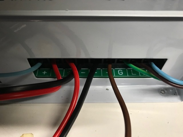

Si je reprends les branchements :
- je pense que pour la phase et le neutre c'est ok ( ?) : le marron dans le - de l'alim et le bleu dans le + (les autres noirs et rouges sont pour les autres 2 NEMA17)

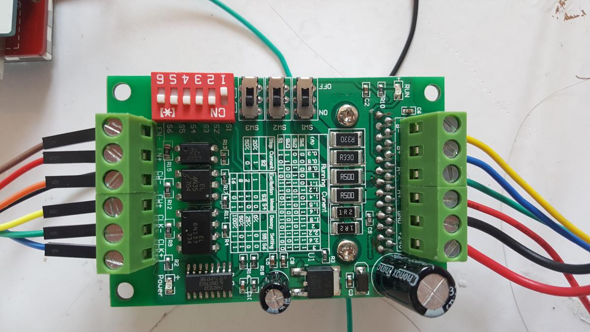

- les fils moteur qui sortent du Nema 23 (bleu, rouge, vert, jaune) sont branchés comme ceci sur le TB660 : Bleu = B-, Rouge = B+, Vert = A-, Jaune = A+

Merci de poster directement les images sur le forum voir ce lien si besoin de voir comment on poste des images ou tout autre contenu : https://www.robot-maker.com/shop/blog/30_Publier-contenu-sur-Robot-Maker.html
Quand j'ai évoqué un fil mal branché sur le moteur je parle bien des fils "bleu rouge vert et jaune" ...  Un seul mal connecté et ça donne quelque chose qui ressemble beaucoup à ce que tu décris ...
As tu vérifier tes paires de pôles avec un multimètre ? Es tu sûr qu'avec ton Nema 23 c'est bien le rouge qui va avec le bleu ?  ( Ils ont peut être pas respecté le même code couleur que pour les nema17 ... )
L'essais que tu as fais avec le Nema 17 c'est bien avec le même driver ? ( Ce qui laisse à croire que le driver fonctionne bien et que c'est bien à problème de câblage uniquement avec le Nema23 ... )

Essaye d'inverser tes 2 moteurs.
Si ton nema 17 qui tournait avant arrête de tourner et que ton nema 23 se met à tourner il faudra supposer que c'est le driver qui a un problème ( ou bien la commande )
à l'inverse si le nema17 tourne bien sur l'autre driver c'est que c'est sans doute le câblage du nema23 qui est à revoir.
Pour les poles => Les 4 fils ne se branchent pas n'importe comment. Les fils vont par paire. Il faut brancher une paire sur les broches A+ A- et l'autre paire sur les broches B+ B- .  Pour voir si deux fils appartiennent à la même paire le plus simple c'est de prendre un multimètre et de mesurer la résistance en tre deux fils. Si la résistance est très faible => Les deux fils appartiennent à la même paire ...

C'est en effet une inversion des fils du moteur, c'est bon ça fonctionne.

En effet il ne faut pas se fier aux couleurs des fils pour des moteurs provenant de différents fournisseurs... Seul le test au multimètre ( et normalement la datasheet de ton moteur indiquant les couleurs des fils pour chaque bobine dans 95% des cas  ... ) est 100% fiable pour retrouver les bonnes paires ...
En effet la vidéo que tu montre indique justement un moteur ou les paires sont (bleu et rouge )  et ( vert et jaune )
Alors que visiblement toi tes paires sont ( jaune et rouge) et ( vert et bleu ) ....
