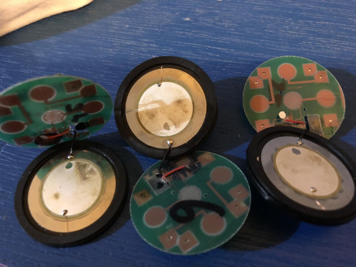

Et voilà, je sais ajouter une image:
donc il me semble que la panne vient de la
le circuit s'ouvre en 2 galettes reliées par 1 cable noir et 1 rouge mais sur ces 3 pin's (ceux qui marche très faiblement ou pas) le cable rouge ne relie pas ou plus les 2 galettes.
Serait-ce bien cela la panne?
j'image qu'il faut une soudure? Un point de colle? (ca serait trop beau)
Je n'ai aucun matériel, comment m'y prendre? Un commercant ferait ca?
Merci pour votre aide
