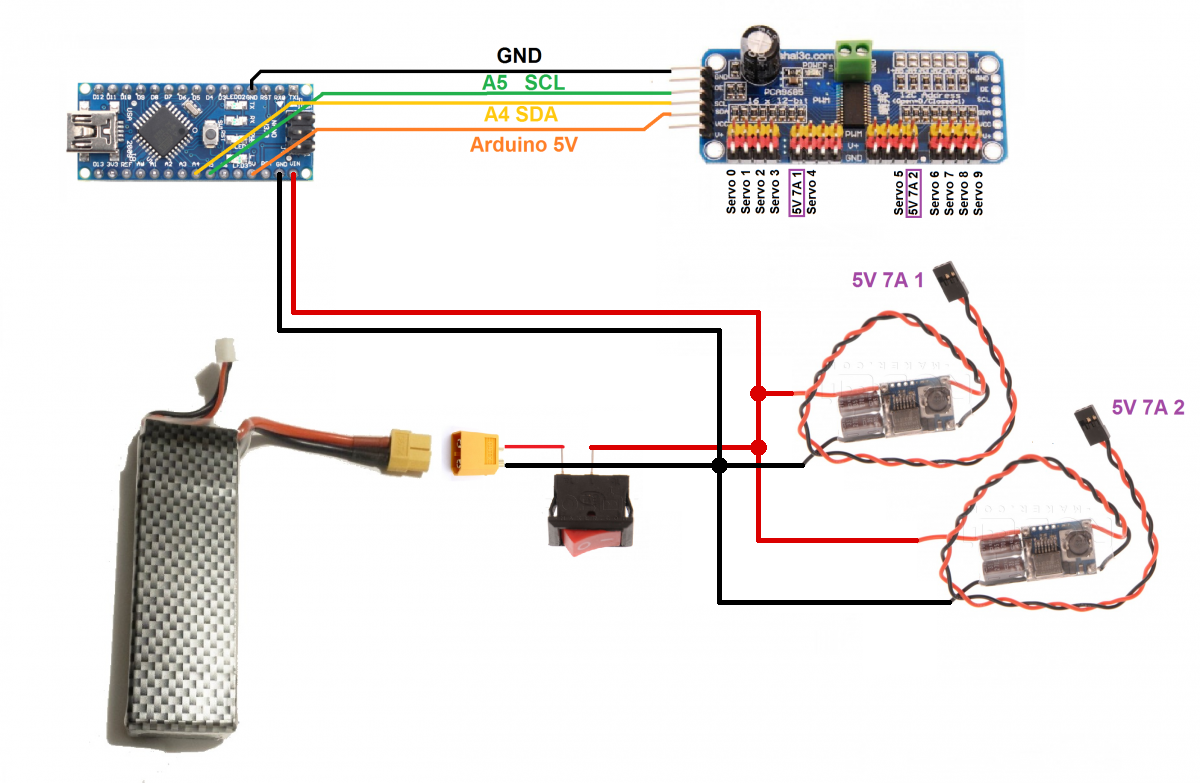

Posté 16 novembre 2018 - 08:36
Hmmmmm
Vivement la réception de ma commande et je monte tout ça :)
pour la batterie @Mike118 pourras tu m'expliquer ou me faire un shéma pour brancher tout ça ?
genre de la batterie 3s jusque au raspberry en passant par le convertisseur 5v 7a , comment mettre l'alarme de niveau batterie lipo ,le branchement du bouton on off :)

#70 Mike118
  • 10 095 messages
  • Interests:Robotique, Entrepreneuriat, Innovation, Programmation, Résolution de problème, Recherche de solutions, Mécanique, Electronique, Créer, Concevoir
Posté 16 novembre 2018 - 08:54
@JEF, Au début on recommande un power bank 2A minimum c'est le plus simple et le plus safe =) avec tous les avantages que tu as indiqué, tout est intégré dans un power bank.
Le seul truc que ça ne permet pas c'est de charger en fonctionnant comme le font les autres robots. Car le powerbank s'éteind quand on le charge et donc ça éteind le robot.
Pour la suite on étudie différentes alternatives : dont un Hat qui se pose sur la raspberry qui est un des meilleur choix pour le moment pour permettre de recharger les robots et les utilisé, ainsi qu'un système de charge par câble magnétique =)

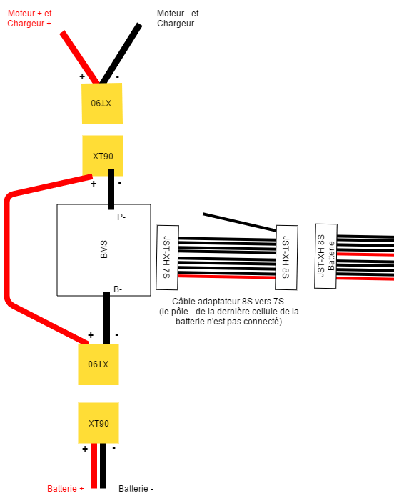

@Pierre
Cherche le bipède Briel il y a un schémas où c'est câblé avec le bouton =)
Pour l'alarme de niveau de batterie je te laisse lire ce qu'il y a marqué sur le produit, la fiche produit etc ... ça se branche sur le connecteur blanc de la batterie lipo =) Le même que pour charger.
EDIT : Bon finalement je te colle le schémas ici :
Oublie juste le dessus et imagine qu'il n'y a qu'un seul convertisseur 5V 7A. ;)
Et la sortie du convertisseur ira sur les GPIO masse 5V de la Pi ou sur une prise qui permettre d'avoir plusieurs sources 5V =)
#71 Gamepigeek
Gamepigeek
    Membre
  • 61 messages
  • Location:Auxerre
  • Interests:Robots, Electronique, Informatique.
Posté 16 novembre 2018 - 09:13
Merci Mike super shéma :)

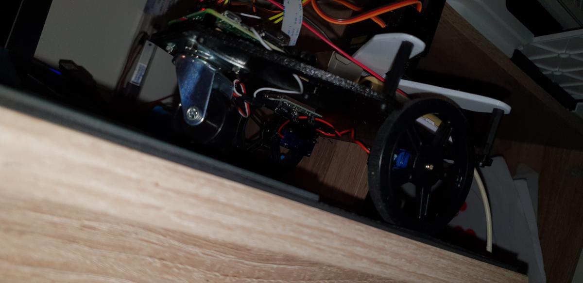

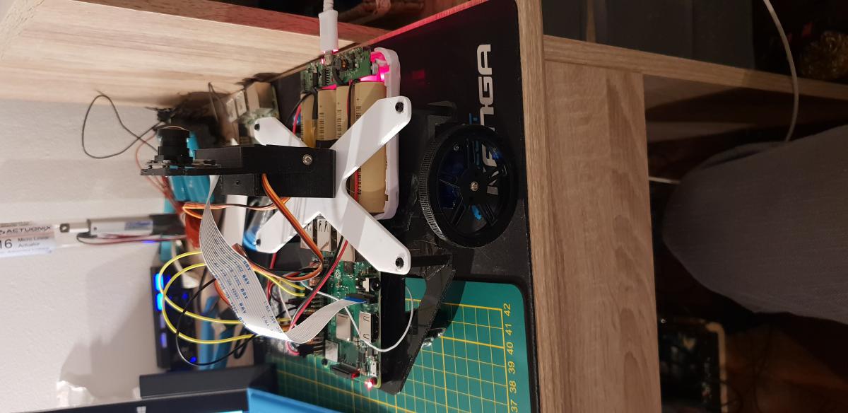

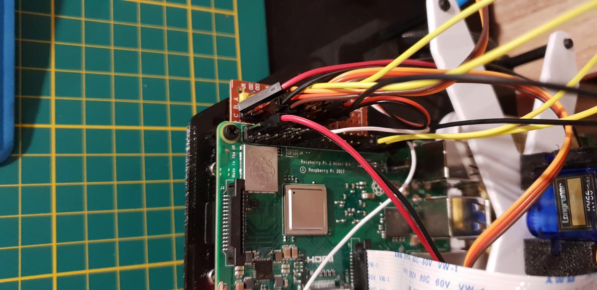

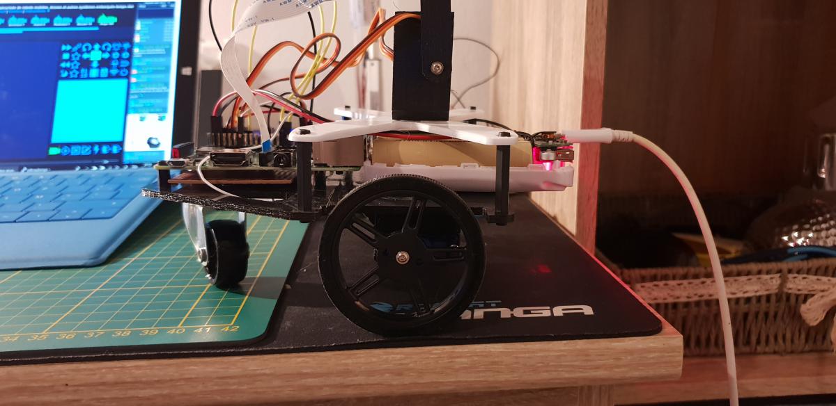

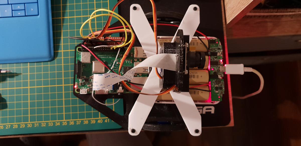

@Gamepigeek
La raspberry se met en veille,donc les ports gpio reste à l'état( a confirmer par mike118 ou pascal).
Voici donc mon bot fonctionnel.La powerbank doit être fixer ailleur pour l'équilibre du robot mais cela fonctionne en l'état. Je laisse comme ça en attendant le hat-ups.

Concernant le BMS pour Lipo 3S
Quel est le schéma de câblage svp ?
