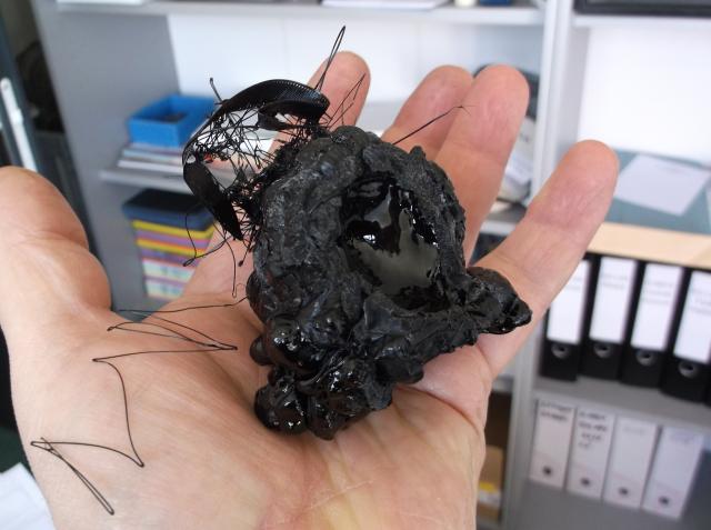

En cette période de confinure, que pouvait-il m'arriver de pire ? (j'exagère un poil, ok)
Hier soir 19h00 je lance une impression qui devait durer un peu plus de 15h, j'attends de voir comment se passe le début d'impression, et ...
Ok c'est bon, je rentre à la maison :thank_you:
ce matin en arrivant au taf, j'entends mon imprimante qui imprime, normal il est 8h, donc il doit rester un peu plus de 2h d'impression.
... mais je trouve qu'il y a un petit bruit bizarre alors je décide d'aller voir ça ...

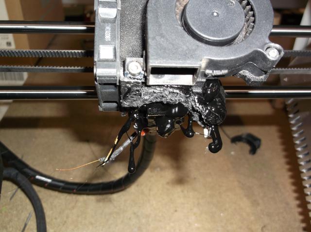

HAAAArgg !!!! Les 2 premiers mm d'impression se sont bien passés, mais après ça a fait du fil, qui est venu se fondre sur la buse...
Et  une énorme boule de plastique est collée à la buse ! :help:
Attention, photos choc, âmes sensibles s'abstenir :
Le diffuseur d'air n'existe plus, le support de la buse est HS, et le fil du capteur de température est cassé (il s'est cassé quand j'ai retiré la boulette)
Le défi va être de réussir à réparer suffisamment l'imprimante pour pouvoir imprimer les morceaux en ABS ... c'est pas gagné :help:

ça y ressemble, mais c'est pas lui, il est quelque part là dedans  :crazy:  :
Merci pour la proposition d'impression, j'ai téléchargé les stl de chez prusa, je démonterai un peu la
bête pour voir tout ce qui a morflé, mais pas aujourd'hui, je vais pas avoir le temps.
Pour le capteur à voir, le problème c'est que les gaines ont fondues...
Coté résistance, il y avait des protections et elles ont bien fait leur job

Tu as une idée de ce qui a provoqué le problème ?
Je ne suis pas sûr, je vérifie la propreté de la tête avant chaque impression, et j'y donne un petit coup de brosse en laiton.
Mais lors des derniers changements de fil, j'ai remarqué que ce dernier ne sortait pas parfaitement droit (vertical) de la buse,
et qu'il avait tendance à remonter.
Donc peut-être que le fil a commencé à se coller sur le bloc de chauffe, et petit à petit....
Pour info la grosse boulette était collée sur la buse, c'est moi qui l'ai décollée (ça fumait de partout)
Finalement j'ai démonté la tête cet aprèm, et j'ai trouvé 3 pièces fondues/HS
- le diffuseur du ventilateur qui a disparu
- le corps principal de l'extrudeur (la partie la plus proche de la buse
- une autre pièce tout en bout... mais en fait non, c'était le reste du diffuseur qui s'est compacté autour du bloc de chauffe :crazy:
J'ai contrôlé les fichiers STL du site prusa avec mes pièces, et c'est bon.
Petite question, pour le diffuseur il y a 2 versions
- le même que celui que j'avais
- une version à 45° qui nécessite une pièce d'adaptation
Y a-t-il un intérêt à placer le ventilo de la buse à 45° ?
Le mien étant à 45° et toi ayant reçu ton imprimante après la mienne je pense que la version que tu avais étais la plus récente ...
Par contre je suis curieux tu es à combien d'heures d'impressions sur ta machine ? Car ton plateau semble avoir été vachement usé par les impressions ... ( enfin je dis ça mais moi j'en suis à mon 3 ème plateau ... mais j'ai changé mes plateaux bien avant qu'ils soient dans cet état là ... )
Si besoin j'ai une buse complète assemblée de rechange ( pièce que j'ai au cas où il m'arriverait un pépin comme le tient ^^ mais que je n'ai pas encore eu ^^  Je croise les doigts :P
