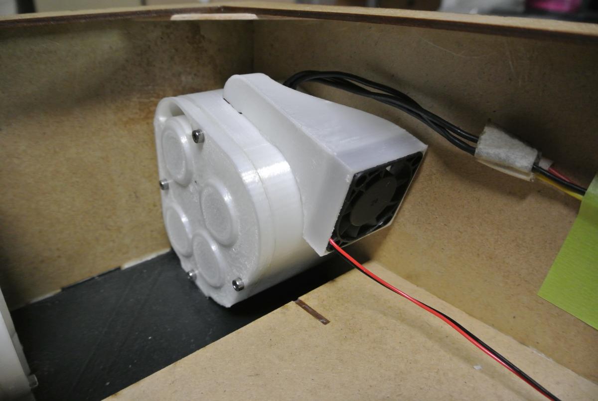

Posté 25 janvier 2022 - 06:00
Les nouveaux reducteurs sont installés et ils tournent, il me reste juste a imprimer un conduit de refroidissement pour un et un tas de nouvelles roues il je pourrais le faire rouler.

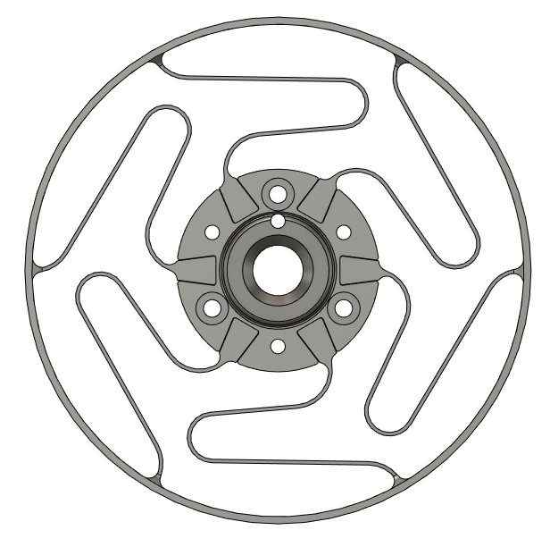

J'ai encore continué de travailler sur les roues vu que ça reste encore la partie la moins fiable.
Il est vrai que la derniere casse est arrivée quand j'ai conduit a 27 a l'heure droit dans de l'herbe mais bon, pas une excuse.
J'ai essayé une nouvelle geometrie et le hub est maintenant séparé du reste et assemblé par un dovetail, comme ça j'aurais pas besoin de virer le hub a chaque casse vu que cette partie la a rien.
#67 Oracid
Posté 26 janvier 2022 - 06:47
Il n'y a que les tests qui peuvent départager telle ou telle roue.
Ton dessin, est-il original ? As-tu regarder ce qui se faisait par ailleurs ?

J'ai évité de trop regarder les autres design de pneus sans air vu que souvent c'est en caoutchouc donc ça fonctionne pas pareil, apres j'ai deja fait des ressorts plat en PLA avant donc j'ai un peu d'experience la dedans mais ce project la demande beaucoup plus mécaniquement.
Mais c'est un peu un projet de recherche donc c'est quand meme un peu le but.

#72 Romaric
Romaric
  • 141 messages
Posté 31 janvier 2022 - 02:13
Petite question : Pourquoi ne pas renforcer les roues en augmentant l'épaisseur des "rayons" en utilisant une buse d'impression plus large ? ou alors essayer un plastique qui resiste mieux à la déformation (ABS) ?

#74 Forthman
  • 1 493 messages
Posté 04 février 2022 - 08:44
Je trouve qu'il y a énormément d'écart de qualité dans les plastiques d'une même famille.
J'avais fait des sortes d'éprouvettes :  une plaquette de 6cm de long, 2cm de large et 3mm d'épaisseur avec un remplissage de 100%,
et j'en avais imprimé en ABS,PLA et PETG.
au final suivant les marques, certaines plaquettes PLA et ABS se cassaient quand on les repliait sur elles-mêmes, et d'autre non,
et certains PETG étaient plus élastiques que d'autres (mais aucun n'a cassé)
Perso j'aurais tenté d'imprimer ces roues en PETG (je trouve ça moins chiant que l'ABS sauf quand il y a de grandes surfaces en contact avec le plateau)
#75 Fluburtur
Fluburtur
  • 48 messages
  • Location:Fontainebleau
Posté 04 février 2022 - 12:43
Je vais peut etre utiliser du PETG pour les prochaines roues, je pense pas etre loin du maximum que le PLA peut faire pour ce genre de choses.
Le PLA reste une tres bonne matiere mais la j'en demande pas mal et le naturel que j'ai est tres cassant pour du PLA donc je pense que niveau design y'a plus beaucoup de progress possible.
Sinon, un peu de vidéo pour le fun!
Si c'est juste pas possible de faires de roues auto suspendues facilement je peut limlite changer le design pour avoir des suspensions classique.
Un des problemes qui sera pas facile a resoudre c'est que les roues sont elastique mais y'a rien pour amortir le rebond.
