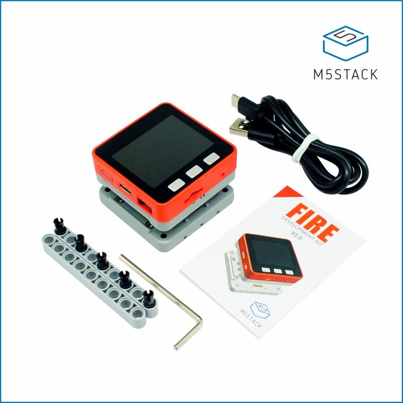

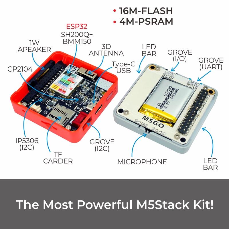

Le M5Stack Fire est un module construit autours d'un ESP32, le petit module Wifi/Bluetooth qui embarque un microcontrôleur d'Espressif Systems, avec plein de périphériques (SPI, I2C, UART, ADC, DAC, PWM, etc). l'ESP32 intègre deux cœurs microprocesseurs 32 bits cadencés à 240Mhz.  Le M5Stack intègre aussi une Flash de 16M et une RAM de 4M, une IMU 9 axes, un écran , des LEDs, des touches, un microphone, un haut parleur, et une batterie rechargeable. Seul regret, il n'y a pas de FPU matérielle pour accélérer mes calculs en flottant.
Il est livré avec deux liftarm, car la base du M5Stack est compatible Lego Technic.
Le M5Stack se programme en C/C++ Arduino et en Python (non testé). Mon code Arduino se porte sans difficulté majeure.
Le seul problème que j'ai rencontré, est que le port d'extension C du M5Stack, initialement réservé à la liaison UART utilisateur, est utilisé par le boitier mémoire interne spécifique du module Fire.
Il faut jouer avec le pin-muxing de l'ESP32 pour sortir son UART2 sur le port d'extension B du M5Stack, initialement réservé à des GPIO. La liaison série supporte un débit de 1Mbps sans difficulté.

Le module M5stack Fire pèse 63g avec sa batterie Lipo. On peut lui ajouter un module 12 servo à 18g ou un 16 servo à 28g. Les modules ont un connecteur Lipo au format standard respectivement XT30 et XT60 et un BEC intégré (pour le microcontrôleur seulement, pas pour les servos). Pour piloter les servo, il faut une batterie externe en plus de celle intégrée dans le M5Stack. Par contre, il doit etre possible de la retirer en présence d'une batterie externe.
A noter qu'il existe toute une gamme de M5Stack et certainement des plus léger que la version Fire. La toute nouvelle version StickC Plus ne pèse que 15g, avec pratiquement tout autant de fonctionnalités que le Fire !

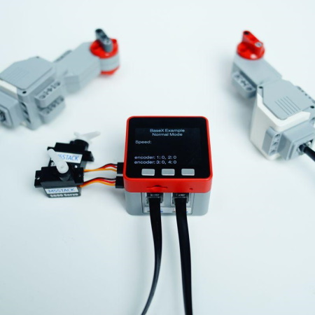

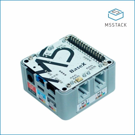

J'ai oublié le BaseX EV3 !!! Il permet de connecter 4 servos Lego et 2 servos RC. https://m5stack.com/.../products/basex
Comme, je milite pour le mélange des technos, je ne pouvais pas ne pas le commander.

Avec le mien, on connecte directement les servos Lego avec leur connecteur RJ11.
Et ça, ça change, la vie !

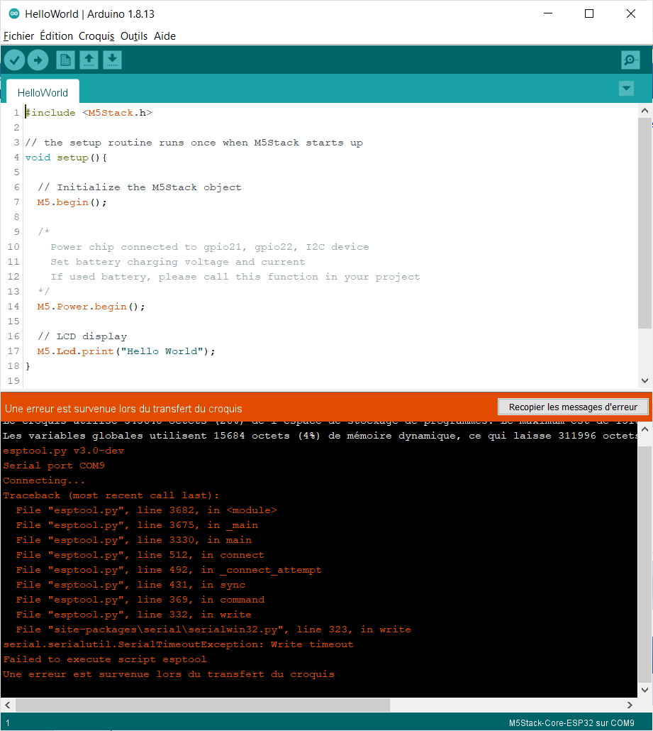

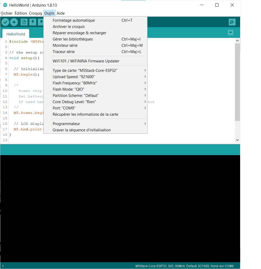

La carte 16 servos n'est pas compatible avec le Core2. J'ai donc commandé un Core GRAY, mais il ne fonctionne pas. Lorsque je compile avec l'IDE Arduino, j'ai l'erreur "Failed to execute script esptool". J'ai laissé un message sur le forum, Home | M5Stack Community , mais il n'a pas été publié. Cette erreur semble connue, mais je n'ai trouvé aucune solution.

Peux-tu faire une copie d'écran du message ""Failed to execute script esptool", stp ?

#16 Oracid
Posté 19 mars 2021 - 07:42
Voilà 2 copies d'écran.
La première montre les caractéristiques du matériel, la deuxième montre la compile du programme HelloWorld proposé dans les exemples.
Et l'erreur :
Le croquis utilise 345648 octets (26%) de l'espace de stockage de programmes. Le maximum est de 1310720 octets.
Les variables globales utilisent 15684 octets (4%) de mémoire dynamique, ce qui laisse 311996 octets pour les variables locales. Le maximum est de 327680 octets.
esptool.py v3.0-dev
Serial port COM9
Connecting...
Traceback (most recent call last):
  File "esptool.py", line 3682, in <module>
  File "esptool.py", line 3675, in _main
  File "esptool.py", line 3330, in main
  File "esptool.py", line 512, in connect
  File "esptool.py", line 492, in _connect_attempt
  File "esptool.py", line 431, in sync
  File "esptool.py", line 369, in command
  File "esptool.py", line 332, in write
  File "site-packages\serial\serialwin32.py", line 323, in write
serial.serialutil.SerialTimeoutException: Write timeout
Une erreur est survenue lors du transfert du croquis

bon ajoute a ton programme #include <Arduino.h>
si cela ne fonctionne pas, fait une mise a jours de l'ide arduino.
et sinon, passe sur PlatformIO, j'ai fait une compilation ce matin pour un M5 et pas eu d'erreur.
Edit: Essaye aussi de changer de port Usb si possible....

Tu es sur qu'un outil ne rentre pas en conflit avec l'accès au port série demandé par l'IDE Arduino ?

J'ai la version Arduino IDE 1.8.13, c'est à dire, la dernière version.
Non, il n'y a rien qui tourne quand je fais les tests.
Pour l'instant, je n'envisage pas de passer sur PlatformIO.
J'ai perdu trop de temps là dessus. Je verrai plus tard.
