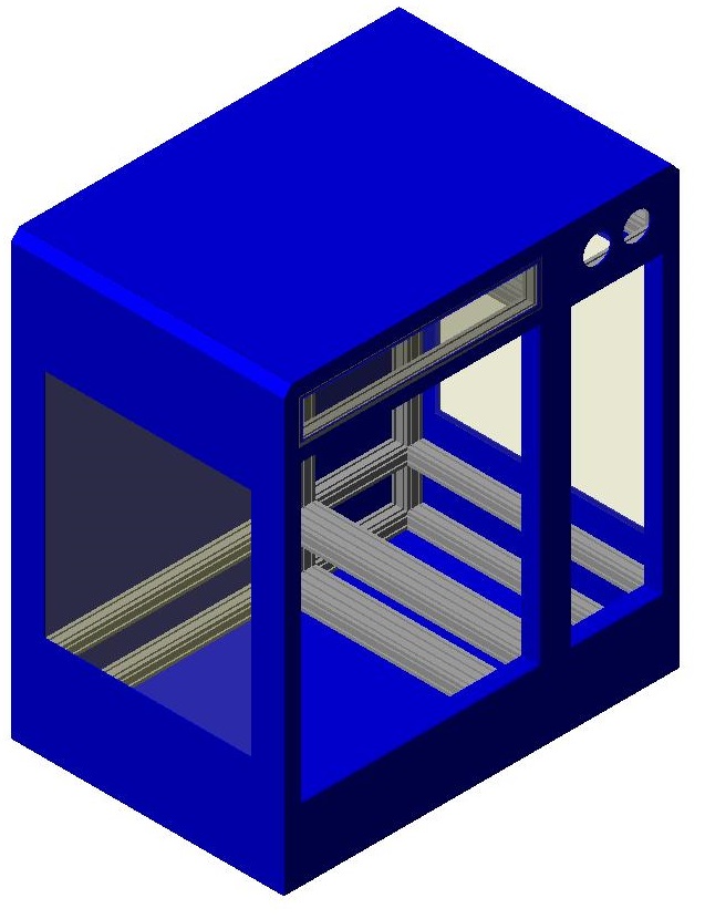

Edit
(Structure alu + mdf/plexi, il manque juste les portes)

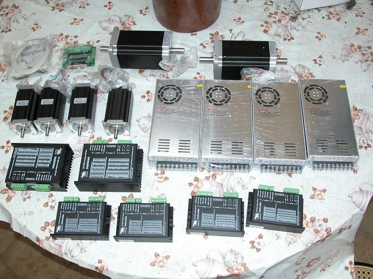

Les moteurs que j'utiliserais pour mon projet sont assez costaud (ce ne sont pas les petits NEMA 17 que l'on voit habituellement sur les imprimante 3D) et ils ont un axe à l'arrière donc si la courroie est impossible à l'avant elle le sera à l'arrière.
J'imagine le plateau le plateau avec un cadre en profilés alu et une plaque alu suffisamment épaisse pour supporter le poids d'une grosse impression et certainement le chauffage intégré.

Edit
Il y a quelques mois j'ai regardé le budget pour la structure en alu et j'ai revu il y a environs une semaine, j'ai constaté une augmentation du budget d'environs 31% et j'ai revu aujourd'hui et là je environs 40% d'augmentation par rapport au premier budget. C'est désolant.
