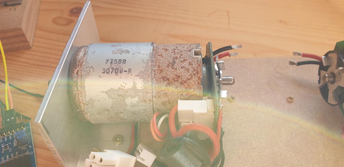

Yetpa, tu est dans quelle région ?
Voilà le type de moteur récupéré sur une tondeuse RobotMow.
775BB 3070W-R
Je suis dansl'oise , limite region parisienne.
Pour ce qui est de la partie thermique, ca me permettra de faire tourner la turbine de l'aspi à feuille , une lame pour la tonte et un alternateur pour charger les batteries.
concernants les moteurs electriques j'ai du mal sur cette page : https://www.robotsho...moteurs-dc.htmlà me rendre compte du choix a faire. Je ne vois d'ailleur pas les puissances.
