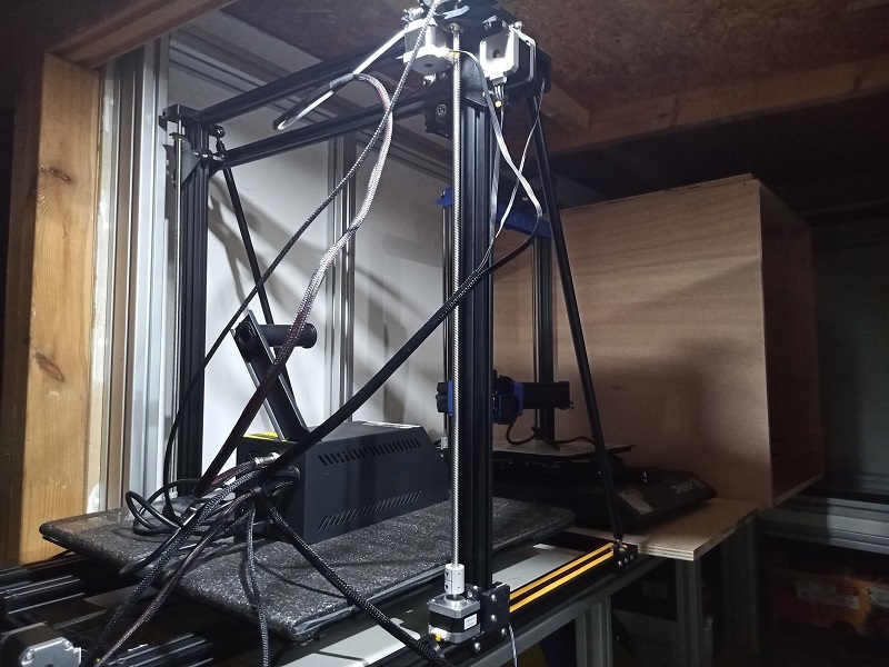

Il y a quelques mois j'ai reçu ma CR-10 S5, ma plus grosse imprimante3D actuelle avec un volume d'impression de 50x50x50 cm.
Pas tout à fait prête pour l'impression, les câbles d'origine ne sont pas trop long et c'est franchement très difficile de trouver l'emplacement idéal du boitier.(sur le plateau c'est idéal, sauf pour l'impression :D)
Comme sur ma CR-10S, j'ai acheté une rallonge pour ces câbles, j'ai tout branché cet après-midi, je ne l'ai pas encore testée.
La vitre a toujours sa protection en mousse, jusqu'à ce que je mette l'imprimante dans son caisson (bientôt).

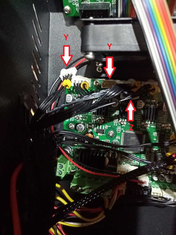

J'ai enfin mis en route ma CR-10s5 mais ça ne fonctionne pas.
En mode manuel seul un moteur des axes Z fonctionne et le moteur de l'axe Y ne fonctionne pas non plus.
J'ai débranché la rallonge entre le boîtier et les moteurs et branché les câbles du boîtier directement sur les moteurs et ça n'a rien changé.
Ensuite j'ai branché le câble du moteur de l'axe Z qui fonctionnait sur l'autre moteur de l'axe Z puis sur le moteur de l'axe Y et les moteurs fonctionnaient lorsque le câble était branché dessus.
À un moment j'ai cru que j'avais inversé mes boitiers entre la CR-10S5 et la CR-10S mais non je ne les ai pas inversé c'est indiqué sur l'étiquette constructeur.

Bonne nouvelles
Le câble Y était débranché, le connecteur du câble Z était bien collé au connecteur du PCB mais sans avoir été enfoncé dedans.donc les contacts ne se faisaient pas.
Tout a été rebranché (on verra plus tard si je dois coller les connecteur) et testé en mode manuel : ça fonctionne

- Essai avec de la colle, j'ai eu un gros soucis avec le moteur de l'axe X, j'ai trouvé ce soir la raison : un connecteur mal branché, je l'ai rebranché et lancé une impression. Résultat demain.
Je veillerai tous les connecteurs (ça fait un paquet avec la rallonge) et je mettrai peut-être de la gaine thermo-rétractable.
