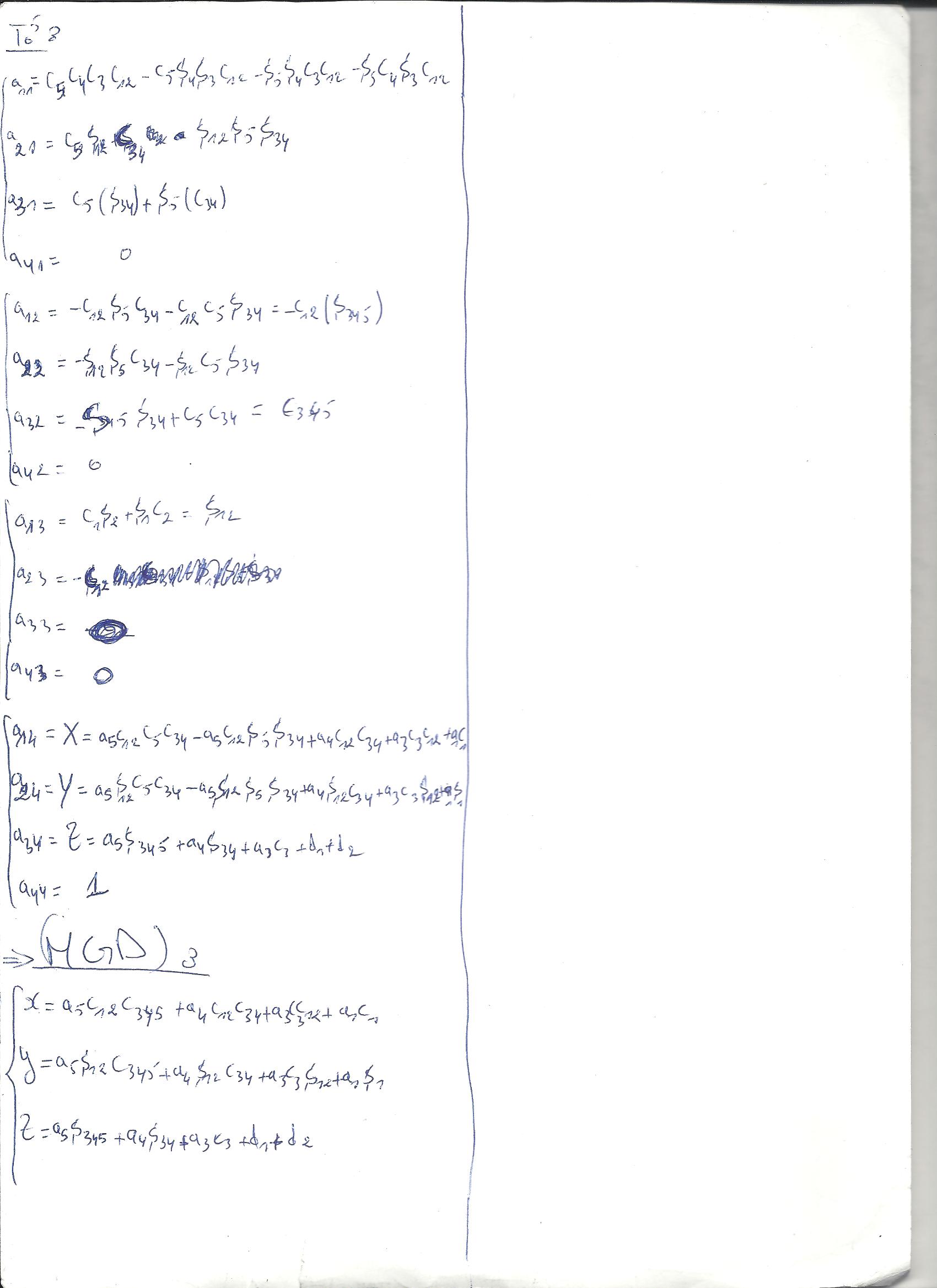

je travail sur la modélisation d'un bras manipulateur 5R , j'ai calculé le modèle géométrique direct MGD sans avoir aucun problème par contre je trouve de difficulté pour calculer le modèle inverse MGI, donc ils m'ont qu'il existe un Logiciel MAPLE qui peut me donner direct le modèle à partir d'un petit programme.
1- j'aimerai bien si je trouve chez vous une explication ou un exemple qui peut m'aider.
2- est ce qu'on utilise que la dernière colonne de la matrice final de MGD T05 pour le calcul de MGI et comment faire (surtout dans le cas 5dll 3 équations et 5 inconnues teta 1,2,3,4,5).
MERCI D'AVANCE. :)

en premier je vous remercie pour votre réponse, mon problème exacte c'est LE CALCUL DE MGI DU ROBOT 5R ( neuromate ). Concernant l'histoire de "ils m'ont dit" c'est un ami qui m'a dit de voir le logiciel MAPEL c'est un logiciel qui peut résoudre les équations mathématique etc... et c'est tous pas plus !! moi je ne connaissais pas ce ce type de logiciel, bon je l'ai cherché, je l'ai installé, j'ai cherché j'ai trouvé qu'un exemple qui facilite le calcul de MGD, c'est bien malgré que j'aie calculé mon MGD à la main mais mon problème n'est pas encore résolu (MGI =?). avant que je passe à ce ROBOT pour bien comprendre j'ai modélisé deux bras manipulateurs 2R et 3R? J'ai calculé tous les modèles géométrique, cinématique et dynamique, direct et inverse, mais les calculs sont devenu plus compliqué en 5R. voici le MGD: (dernière colonne de la matrice finale T05 [px py pz 1]) X = a5 C12 C345 + a4 C12 C34 + a3 C3 C12 + a1 C1 Y = a5 S12 C345 + a4 S12 C34 + a3 C3 S12 + a1 S1 Z = a5 S345 + a4 S34 + a3 C3 + d1 + d2 on a 3 équations et 5 inconnus Teta1,2,3,4,5 ? SAUF si on utilise les autres colonne de la matrice T05 mais les angles dans le MGI doivent être en fonction de LA POSITION CHOISIE (X,Y,Z) seulement non? J'ai pas pu joindre la feuille scannée de mes calcul de MGD à cause de cette erreur "Erreur Vous n'avez pas la permission d'envoyer ce type de fichier. "

vous trouverez ci-joint l'architecture suivant la convention de Dénavit Hartenberg et le calcul de MDG du ROBOT . MGD 1.jpg MGD  2.jpg Fichier joint  configuration du robot.bmp   1,3 Mo   2240 téléchargement(s)

en fait j'ai vu cet pdf mais le problème que les exemples qu'ils ont cité sont pas comme le mien, moi j'ai pas 3 axes concourant dans le poignet (articulation rotule) donc je pas faire simplification et regrouper les trois origines des trois dernier articulations !! parce que sont pas porté par le même axe.
c'est travail qui entre dans le cadre d'un projet de fin d'étude, c'est une petite partie de travail il me reste beaucoup de choses à faire

d'après ce que j'ai trouvé le MGI pour ce type de robot se calcul par une méthode numérique puisque la Jacobienne n'est pas inversible alors on calcul la pseudo inverse J+ = (JT J)-1 JT
on a: q' = J+ x' --> q égal à l'intégrale de q' (vitesse angulaire)
concernant la redondance on peut l'exploiter pour réaliser une tache auxiliaire comme l'évitement d'obstacle par exemple alors l'équation devient : J+ = (JT J)-1 JT - ( I - J+ J) z tel que :
I : matrice d'identité
z : vecteur de la tache auxiliaire
maintenant je cherche comment modéliser les obstacles et calculer le vecteur Z.
