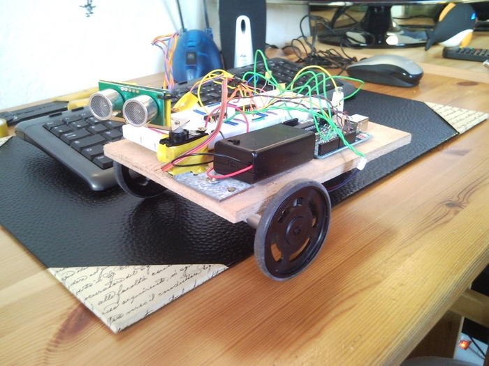

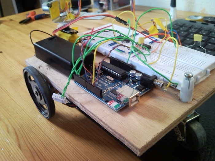

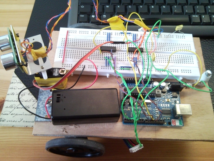

Mais bon, j'en ai profité pour continuer un peu et intégrer mon ensemble {servomoteur + capteur distance} et rédiger quelques lignes de programmation.
Voici déjà en image ce que ça donne :
Image IPB[/left]
Image IPB[/left]
Image IPB[/left]
La plupart des attaches sont enlevables, comme je le disais, la structure n'est que temporaire (sachant que je déménage bientôt, je sais pas où je vais trouver beaucoup de temps :D ). Un remord : je voulais incliner la capteur de distance pour pouvoir voir les trous, mais je n'ai pas trouvé de matériel me permettant de faire quelque chose de propre et de fiable rapidement... Mais pour l'instant ça ira très bien ! On ne peut pas tout avoir d'un coup, non ? :|
Après avoir fait quelques lignes de code, je peux dire que chaque fonction remplit son rôle. Mais quand je fais tourner tout ça dans un boucle, ça "bug" un peu... normal, ce n'est pas en une heure que je peux faire aussi facilement un programme d'évitement d'obstacle.
Premier constat important : quand je demande à avancer en ligne droite, je ne vais pas en ligne droite ! Est ce due à ma pile qui commence à s'user ? A voir... Mais en tout cas j'ai des codeurs directement montés sur les moteurs (non branchés pour l'instant) et on verra ce que ça donnera...
Mais bon ! Je pense avoir fait le plus dur :D (comme brancher des moteurs CC).
Merci à vos pour vos encouragements ! :)
