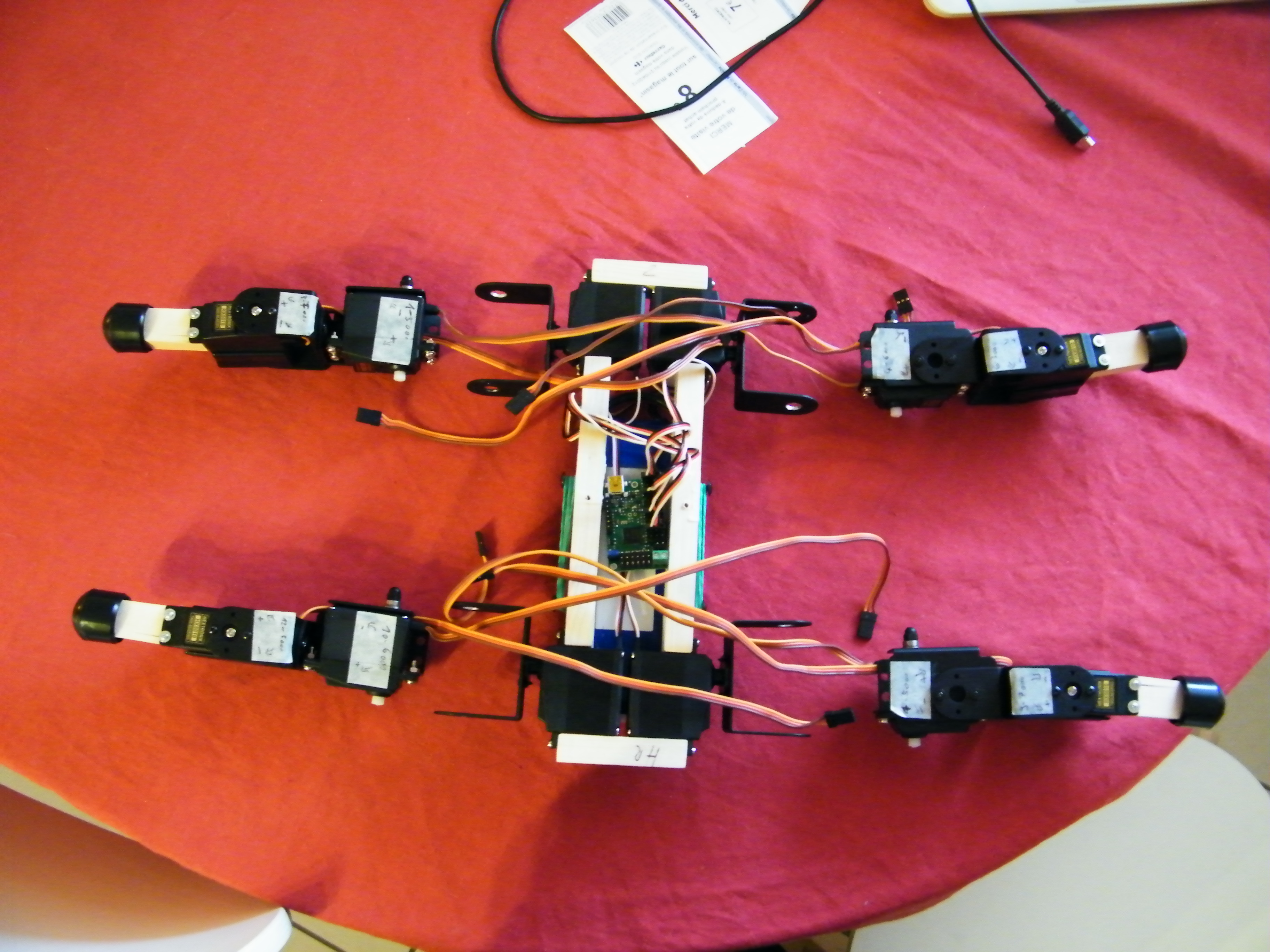

Où j'en suis actuellement :
Le châssis et la tête sont réalisés.Je me suis aperçu de petits soucis de proportions alors je vais probablement refaire le châssis .Il me reste en priorité à finir la partie mécanique incluant la "peau" ,qui sera faite de plaque PVC de 2mm d'épaisseur.
D'autre détails viendront au fur et à mesure de la réalisation.Malheureusement j'ai 2 à 3H maxi par semaine à consacrer à ce projet ,donc ça risque d'être long <_<

Le chassis

Ce qui est certain ,mon objectif principale du moment c'est de finir la partie mécanique
-Je dois refaire le petit châssis en bois tenant les 4 servos d'épaule (futaba s3010) ;il faut que je le fasse plus court ,et que j'inverse les servos (la partie longue à l'intérieur) ,ce qui va nécessité de retoucher les programmes de démarche (bweurrkk ,prise de tête en perspective...)
La base mécanique
Ensuite je ferais la carapace en PVC ,dont les formes se feront ...au feeling ^_^ En faisant des test au préalable avec du papier.
Pendant que je ferais cela ,il faudra en même temps que je prenne en compte le cou ,à la hauteur de l'axe de la base et du haut (tête).
Le cou est composé d'une rotation droite/gauche à la base et une articulation haut/bas ,puis une autre articulation haut/bas au niveau de la tête.Pourquoi 2 articulation haut/bas?Et bien pour que la tête conserve un position naturelle selon qu'il soit assis ou debout.
