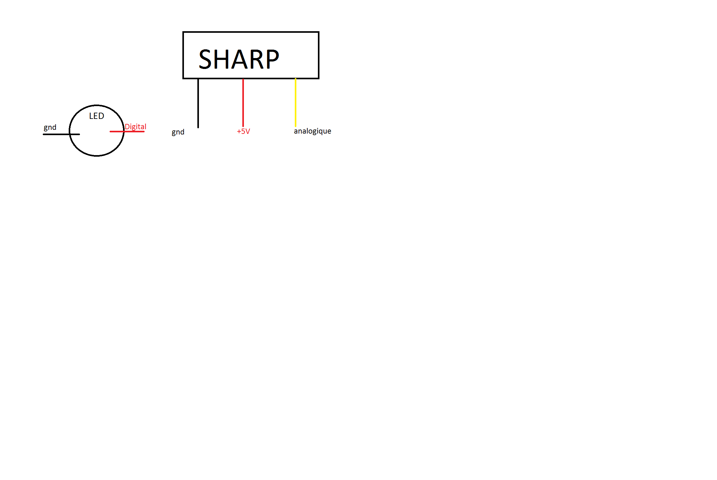

Alors voila , j'ai une petite idee en tete et que j'aimerai realiser.
Cette idee c'est de pouvoir controler l'intensite de la lumiere (d'une led par exemple) a l'aide de mouvements.
Je m'explique :
Je passe ma main devant la source lumineuse , la lumiere s'allume. Je repasse ma main devant et la lumiere s'eteint. Je laisse ma main devant la source lumineuse et je rapproche ma main vers la source lumineuse est la l'intensite diminue et inversement pour augmenter l'intensite.
Je me suis fait une petite liste de ce que je pense utilise :
Ma carte Arduino
Un capteur sharp qui detecterait mes mouvements
une led tres puissante
J'aimerais savoir ce que vous en penser , est ce realisable (je suis sur que oui ,car rien n'est impossible). Est ce qu'il faut rajouter quelques choses dans ma liste ?
il me semble que je devrais rajouter un ou deux condensateurs ainsi qu'un transistors et des resistances, mais bon je prefere attendre votre avis.

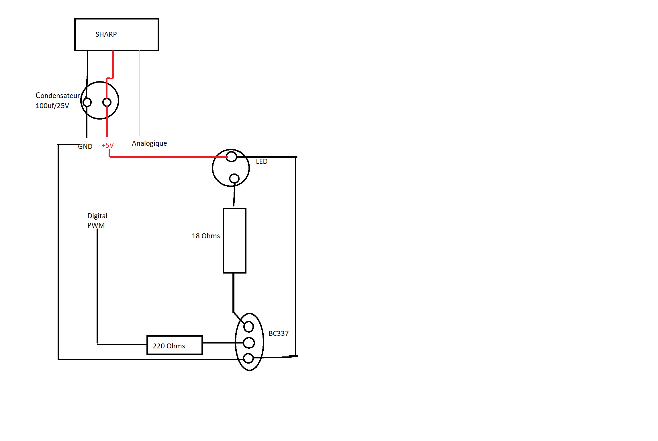

C'est tout à fait réalisable,
Pour moi, tu as juste à rajouter une résistance avant ta led, à vérifier.
Sinon, au niveau programme, ton capteur sharp va te renvoyer des valeurs par rapport à la position de ta main, si elle est près ou loin. Puis, tu gères le voltage que tu envoies à ta led afin de diminuer ou augmenter son intensité lumineuse. Ensuite, 2 solutions, soit tu fais des plages de valeurs, c'est-à-dire que par exemple, entre 10cm et 20 cm tu veux la moitié de la luminosité et entre 30 et 40 le max de la luminosité... Ou alors, tu fais une fonction linéaire entre ton capteur et le voltage que tu veux envoyer à ta led. C'est-à-dire, quand tu es à 0 cm, ta led est éteinte quand ta main est à 20 cm tu es au milieu de ta luminosité max et quand tu es à 40 cm tu es au max. J'ai pris un capteur allant de 0-40 cm, pour l'exemple

Merci pour vos reponses a tous ! l'idee de la photodiode j'y avez deja pense /> mais ce ne sera pas aussi precis que le capteur sharp comme tu l'as dit.
Pour le capteur Ultrasons aussi ca serais pas mal ! mais j'ai trouver un petit montage pour un capteur Sharp je le joins juste en dessous donc dite moi ce que vous en pensez !
