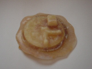

Le moule en latex originaire du premier master vu plus haut.

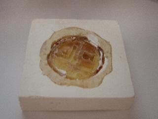

Image IPB
Ici , le pavé blanc est un contre-moule en plâtre.Il permet au moule de ne pas se déformer lors de la coulé de plâtre ou de résine.

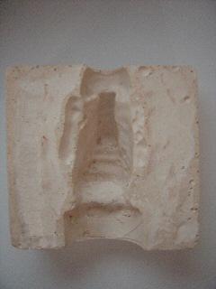

Image IPB
Vue du contre-moule de la statue de l île de pâques.

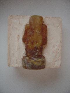

Image IPB
Le moule inséré dans le contre-moule.
