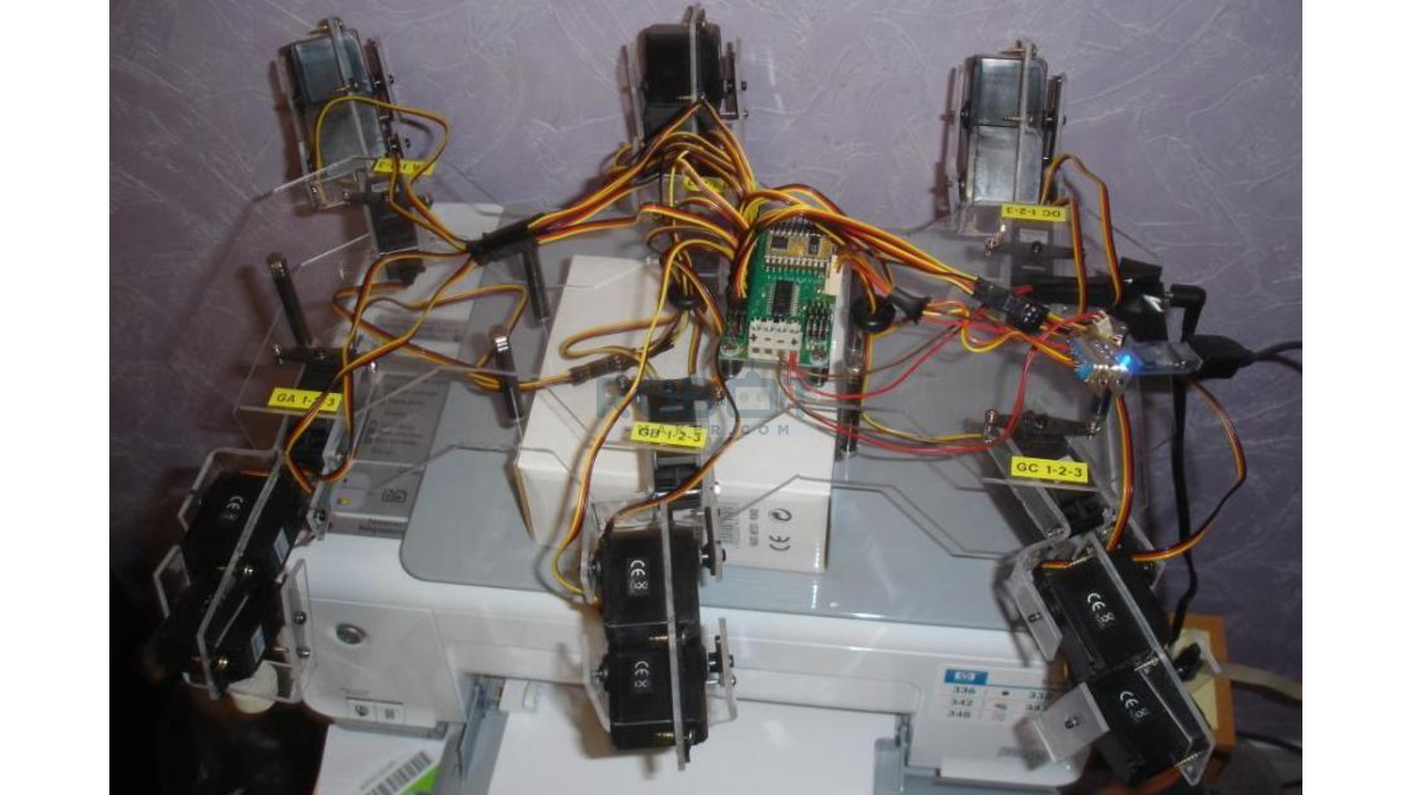

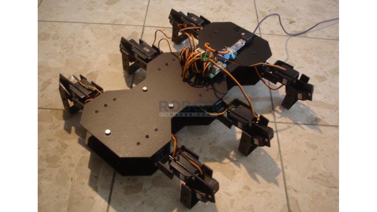

J'ai réalisé ce robot, car c'était un vieux rêve depuis FX Effets Spéciaux avec Bleuet ;)
Le robot est en cours de construction, le chassi est fini (sauf améliorations), il reste encore à programmer le séquençage des pattes...(le plus dur) et les différents mode de marches.
Voici ses caractéristiques :
Marche dynamique
18 servos
3 degrés de libertés par patte
Largeur : 32 cm
Longueur : 40 cm
Hauteur : 15 cm
Poids : 1,5 kg
Prix : envrion 300 ?
Technologie utilisée :
Basic Stamp 2pe
controleur de servos SD21
convertisseur RS232<->USB
langage : basic
But :
Exploration de terrain difficile, interaction Homme-Machine, et robot de compagnie.
Prochainement, intégration d'une caméra, de capteurs de positions des pattes, d'un module XBee, d'un controle à distance par PC et peut-etre une commande vocale.
Heures de travail total : 70
Heures en informatique : 20
Heures en électronique : 10
Heures en mécanique : 40
