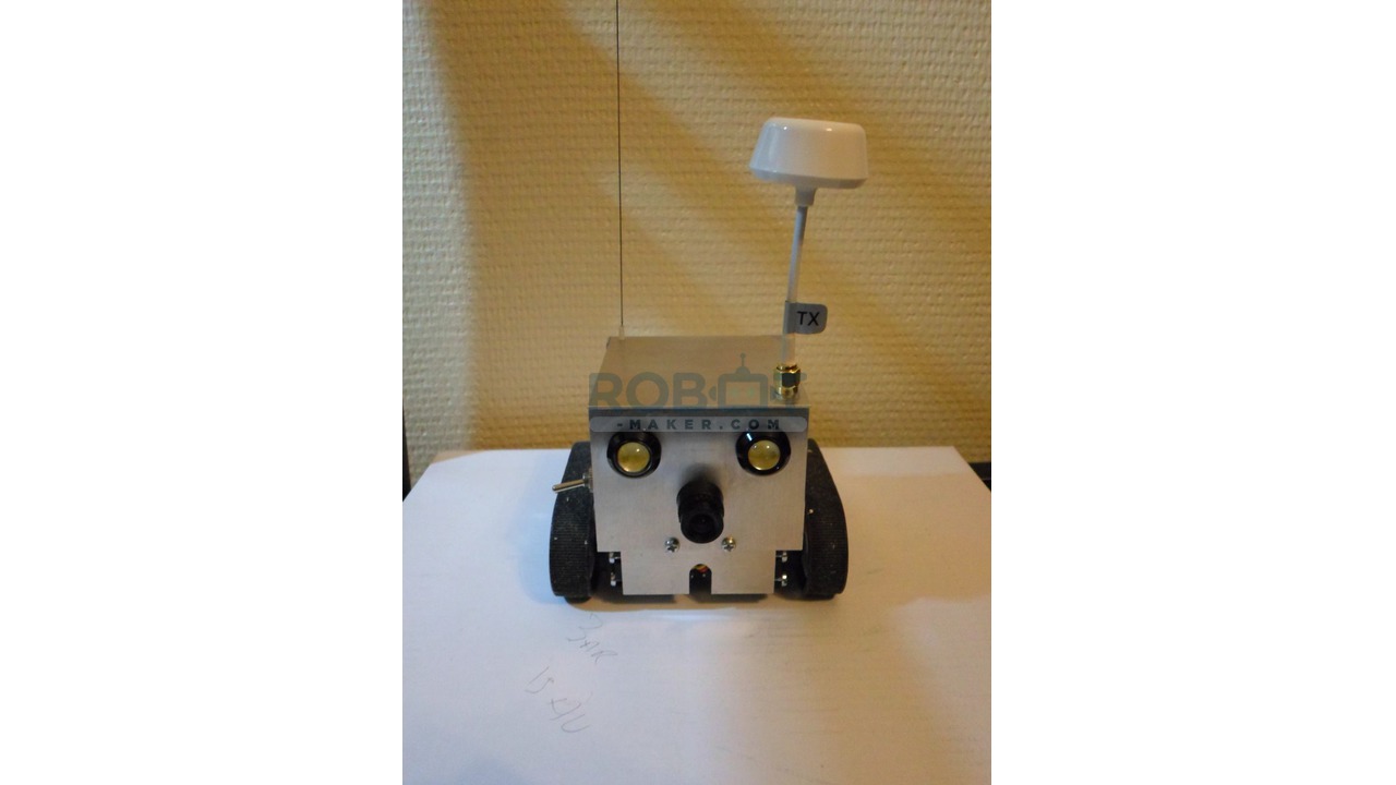

Je viens vous presentez le dernier vehicule blindé :) sortie de mon apartelier.
Il s'agit d'un petit chenillard d'environ 500gr, commandé a distance via radio-commande et avec une camera pour le Fpv.

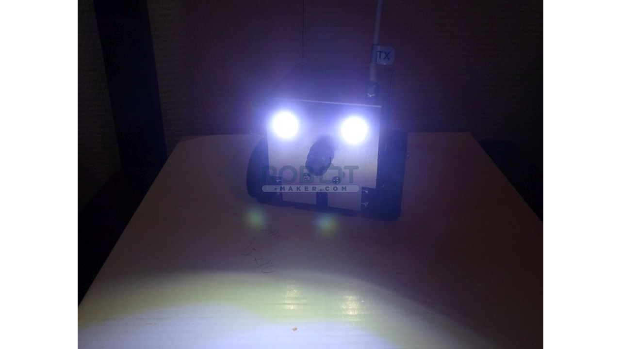

Grace a ces 2 puissante led, il est capable d'aller inspecter en milieu totalement obscure.
Ces dimensions sont de 106mm de large, 102mm de long, et 85mm de haut (sans les antennes).
Il a été entierement fabriquer en aluminium.
D'une taille relativement compact, il peut se faufiler partout.
Equipé d'un accu lipo 3s de 1000mah, il dispose d'une autonomie d'environ 40min.

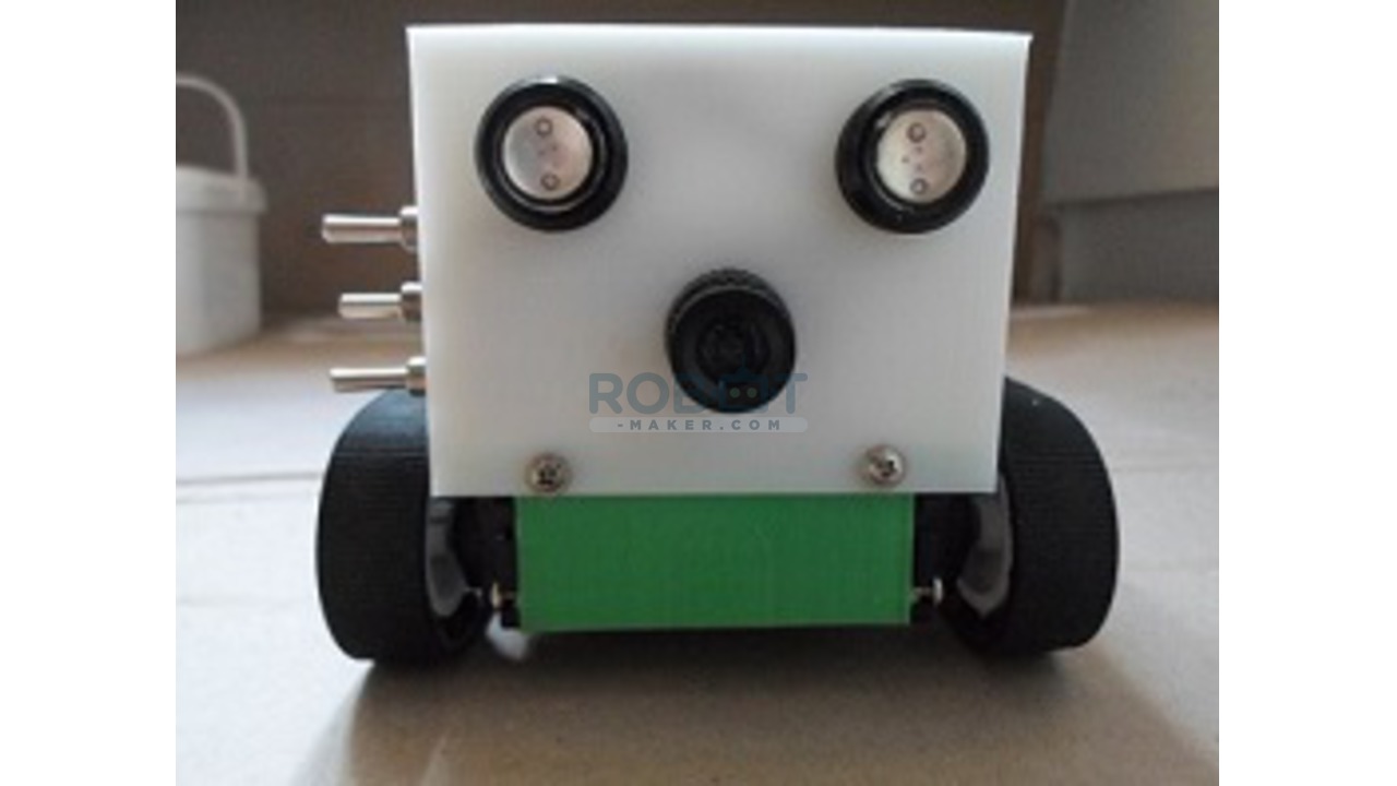

06/15
Recablage integrale, connection des diverse fonction par JST, batterrie plus accessible . Ajout d'un inter par fonction : video, propulsion/reception, eclairage
V2 Edition Speciale 3D, le tuto
