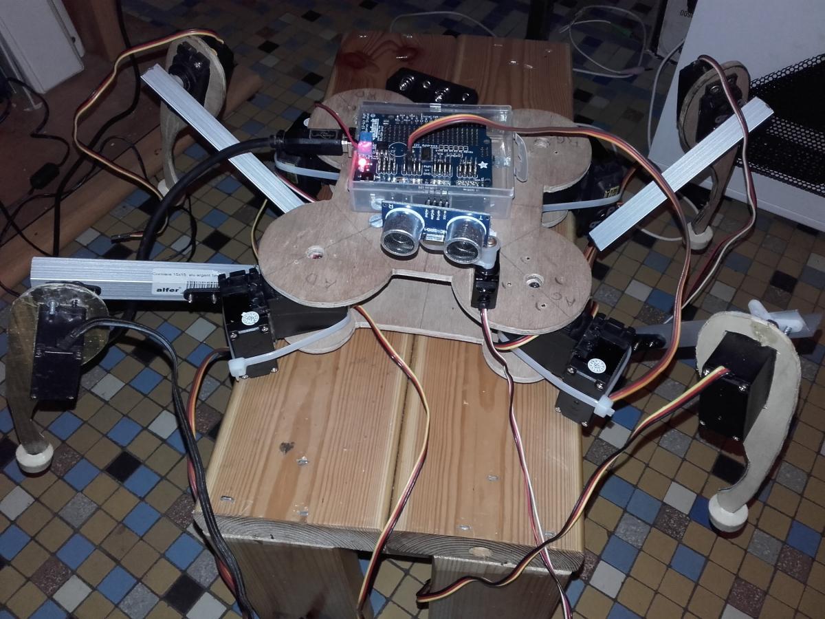

bonjour a tous j' aimerai avoir de l' aide pour faire le code de mon héxapode, j' en ai commencer un mais je pense que ce n' est pas bon.
De plus je suis novice dans le monde de la programmation donc c'est pour ça que je viens chercher de l' aide sur se forum, je peut fournir photo et video du quadrupède au fur et à mesure que mon projet avance.
Merci d'avance à ceux qui pourront m'aider.

En effet n'hésite pas à poster des photos  et vidéos , et si tu veux de l'aide, poste ton code et pose des questions précises.
Si tu n'as pas encore de code, ou de questions précise que tu te lance , voici une suggestion d'étapes à suivre :
1) Apprendre à contrôler un servo-moteur puis plusieurs, trouver les min et max de chacun de tes servo
2) Définir les angles réels de chacune des articulations min et max pour faire les différents mouvement souhaité.
3) Faire les fonctions permettant de mapper les différentes valeurs pour déplacer les servo-moteurs avec les angles de chacune des articulations. Sur ce point là il est possible de faire des choses plus ou moins complexe comme ça https://tube.geogebra.org/material/simple/id/1413059
4) Combiner les précédentes fonctions pour faire marcher l'hexapode.
Où en est tu ?
à bientôt !

bonsoir j en suit au code c un code que j ai trouvé sur le net et que j ai modifier comme j'ai pu pour les 12 servo du quadrupéde, mes sa ne va pas.
voici le code.

Qu'est ce qui ne va pas ? Quel est le problème ?
je n arrive pas a changer le sens de rotation des hanches.

Si tu upload ce code il se passe quoi ?

le code marche bien mes je ne c pas ou changer le sens de la rotation des servo. faut til ajouté un code pour le sens de rotation ?

voici une photo du quadrupéde

  • 10 342 messages
Posté 14 février 2016 - 09:43
comment je sais que c'est la valeur maxi et min de mon servo ?
C'est quand le moteur arrive en buté : essaye et tu verras...

PS: je trouve que ça fait pas un grand débattement, n'hésite pas à poster une vidéo ou des photos ...
