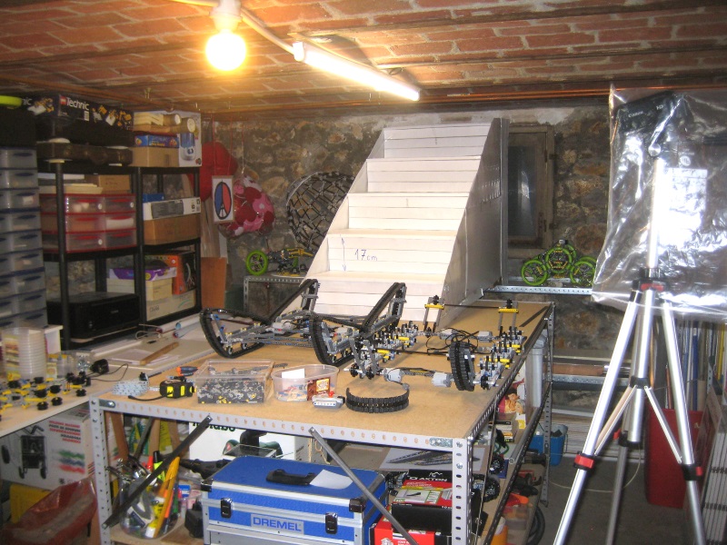

Alors, pour illustrer mon fil et pour faire plaisir à Webmaster, je vous ai mis une photo de mon atelier avec mon char en cours de montage.

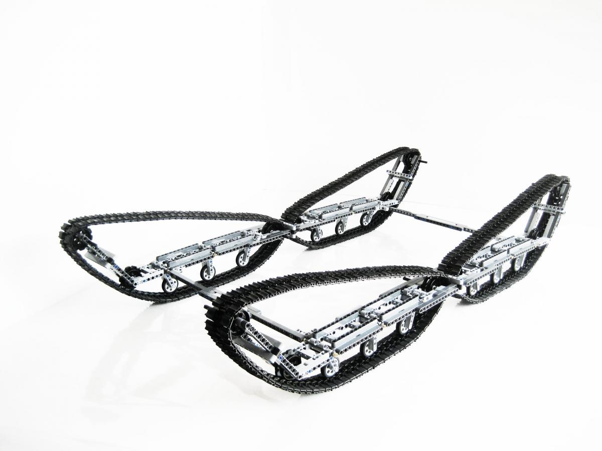

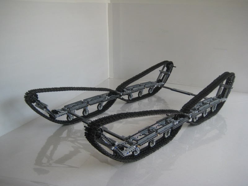

Je vous mets avant/après pour que vous puissez comparer.

Donc si j'ai bien suivi ton cheminement la différence entre le avant et le après c'est ça :
Pain.net, c'est gratuit.
Dans le menu -Ajustements/Niveaux- je baisse le curseur du haut de -entrée- jusqu'à 150.
Dans le menus -Effets/Photos/Améliorer la netteté- je mets la valeur 2. On peut mettre un peu plus.
On peut également utiliser le menu -Ajustements/Courbes- saisir le point au centre et le glisser sur la diagonale, haut, gauche.
#9 Oracid
Posté 14 avril 2016 - 01:02
C'est exactement ça.
Mais il faut choisir entre le premier et le dernier point.
De plus quand je dis 150, c'est à chacun de voir en fonction de la luminosité etc...
Par ailleurs, ne pas oublier le pinceau pour les retouches, en fait je l'utilise surtout comme une gomme floue.
C'est simple, il faut 10 secondes pour fard ça.

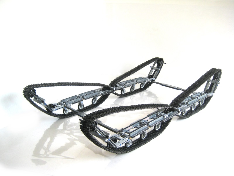

Voici l'image d'origine dans son format réel. Elle fait 3072x2304
Je t'invite à la télécharger(clic droit, copier/coller l'image dans Paint.net) et à essayer d'avoir le même résultat et à la renvoyer, juste pour voir si mes explications sont bonnes.

Au contraire j'ai souhaité tester avec Photoshop juste en touchant le contraste et la luminosité rien de plus.
C'est pas mal aussi mais l'angle reste apparent en arrière plan.
ça m'a permis aussi de voir que le fait que ton robot soit gris foncé et noir permet beaucoup plus facilement de retoucher le fond sans impacter le produit en lui même. Le fait que tu n'utilises pas le flash permet aussi de ne pas éclaircir ton produit par une lumière forte sur le dessus.
ça me donne plein d'idée d'essais pour mes futurs travaux photos. J'utilisais systématiquement les flash et m'aperçois finalement que sans c'est pas mal. En revanche avec les lumières type ampoule, j'ai des reflets jaunes qui se corrigent eux difficilement sans les flash. hélas où j'ai positionné mon studio photo je n'ai pas de lumière naturelle.
Je vais revoir tout ça, merci pour toutes ces astuces.

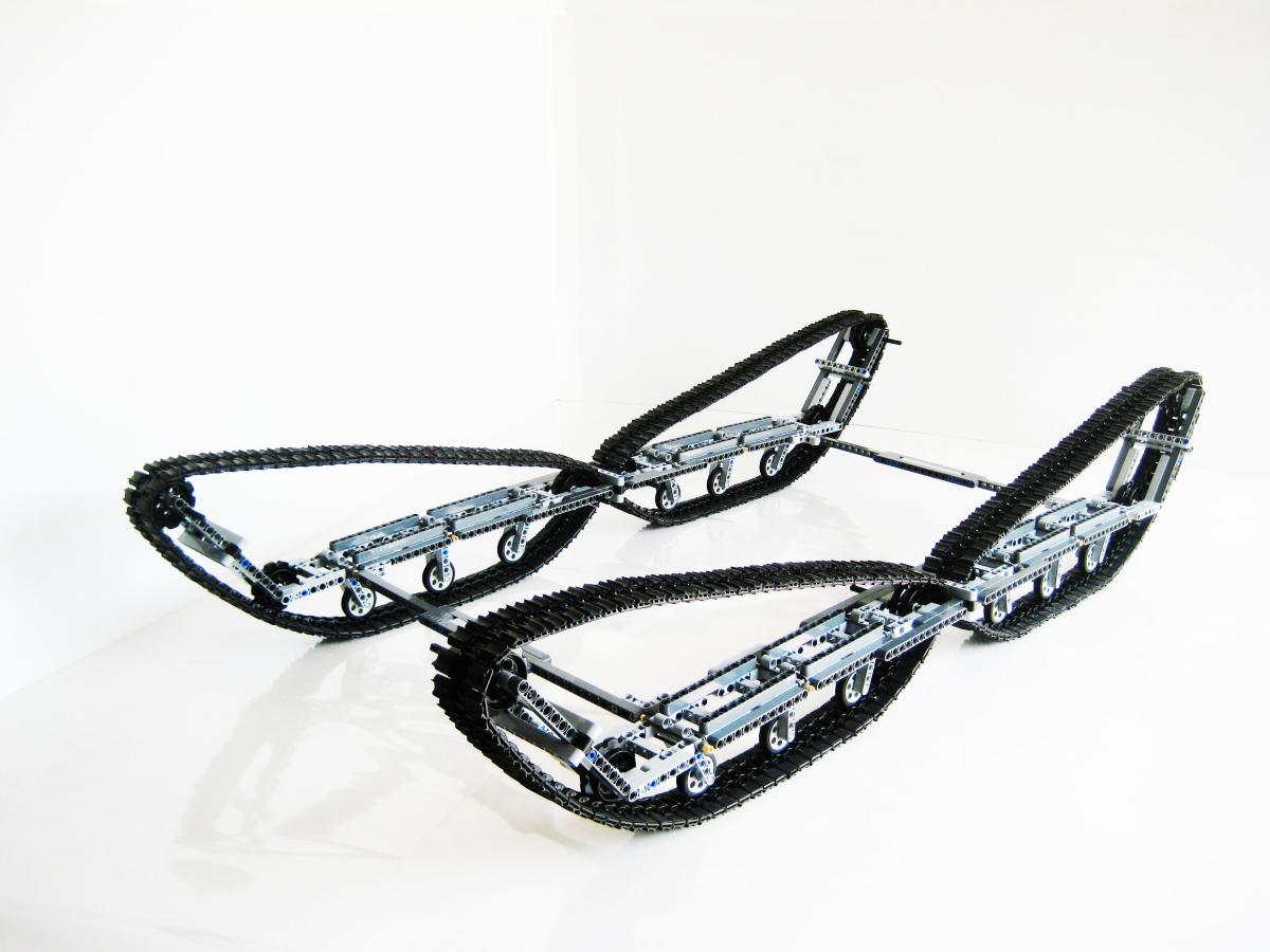

Posté 14 avril 2016 - 05:04
j'ai finalement baissé un poil la saturation et augmenté la luminosité pour faire disparaître les angles. Du coup les reflets se voient moins mais les angles ne sont plus là et le produits paraît un peu plus naturel.
Non, non, pour les angles, tu peux les effacer avec le pinceau, de couleur blanche, avec une dureté de 10% ou 15%. C'est comme une gomme, mais ça ne laisse pas de traces. Tu zoomes par exemple et tu utilises le pinceau à la qui te convient en fonction de la précision.
Mais moi, à ta place, je n'augmenterais pas la luminosité ou la saturation.
