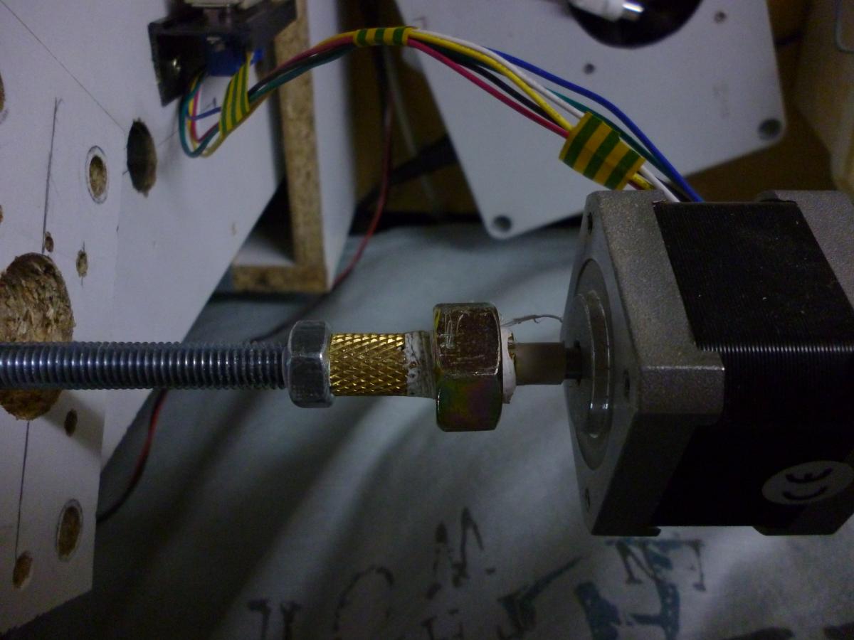

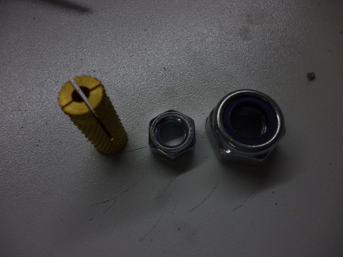

Donc je suis de retour
P1030530.jpg c'est la liste des course

Bonsoir, votre méthode est intéressante et nécessite peu de moyen. Je vais me pencher un peu plus la dessus. Merci
Edit :
Pouvez vous me donner quelque infication supplémentaire, a propos de l'ecrou qui se trouve ( sur la deuxième photo ) à droite. Notamament la fixation de celui-ci m'intrigue. Je me demande comment il fait pour tenir :D ( magie magie ? )

Bonsoir,
Sur la tige filleté j'ai mis du téflon de plombier afin d'interdire les jeux entre la cheville, le contre écrou et la tige filleté. Possibilité de percer le tout mais j'ai pas voulu tenter.
En ce qui concerne l'écrou le plus gros, au premier passage (sans le moteur) les machoires de la cheville étant fermées, il passe sans probléme mais tout juste avec frotement.
Lorsque l'axe du moteur est pris dans les machoires, elles sont légèrerment déformé en ouverture.
Donc deuxième couche de téflon cette fois sur la cheville et vissage de l'écrou (le plus gros) vers le moteur sans pour autant sortir de la cheville :laugh1: . Comme la cheville est en laiton elle accepte de ce faire visser par le gros écrou.
Sur la 1ère photo c'est un écrou avec joint anti retour. Sur le montage fini ce n'est le même pas d'écrou il manque juste le joint, j'en n'avait acheté que le stricte nécessaire pour mon montage.
Promis il n'y a rien de magique, j'ai mis 4 mois pour avoir l'idée et deux heures à quatre pattes dans le magasin de bricolage afin de présenter les différentes pièces pour être certain des diamètres.
En retournant voir mes moteurs, ce n'est pas de la gaine thermorétactable sur l'axe c'est une cheville nylon coupée et rentrée en force.
Cordialement

Merci beaucoup pour toutes ces informations.
Je me doutais que la magie n'opèrait pas encore dans ce domaine ... :D Bref on y passe tous un jour a être a quatre pates dans les rayon de notre magasin de bricolage a prendre un exemplaire de chaque truc qui pourais interesser et essaye d'associer les pièce dans le magasin afin d'obtenir quelque chose de ressemblant avec notre idée si bien préparé.
Merci encore une fois. Ceci est fort interessant  !
