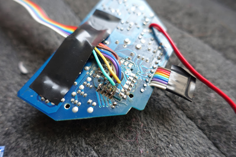

Après avoir désossé le TRI-BOT, il en ressort une carte contrôleur des trois moteurs du Robot.
En suivant les instructions de ce site : https://en.wikiversi...ish_Description
J'ai reconnecté les fils de cette façon :
Sch%2525C3%2525A9ma%252520contr%2525C3%2
Soudures%252520termin%2525C3%2525A9es.JP
J'ai branché l'ensemble sur mon Arduino

Et voilà le résultat
