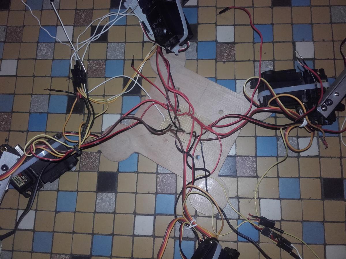

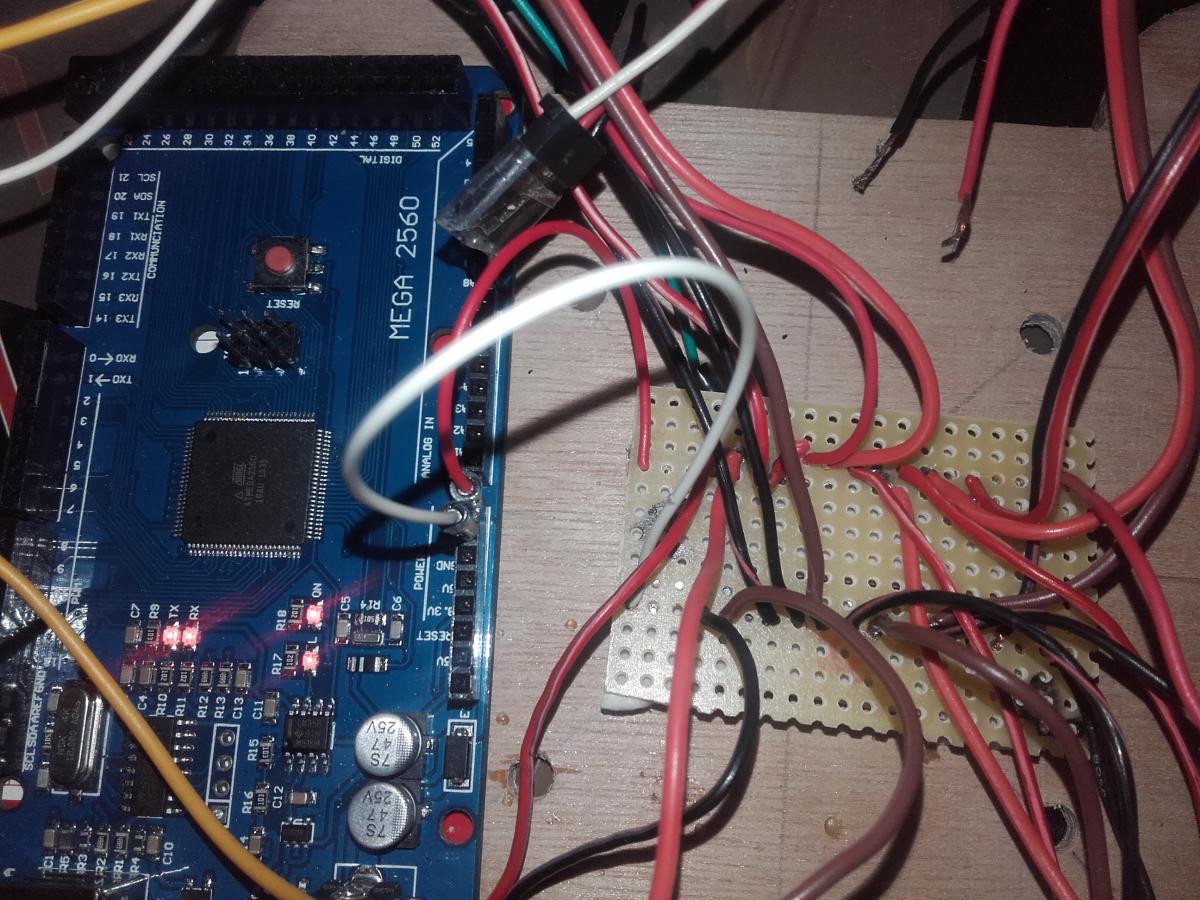

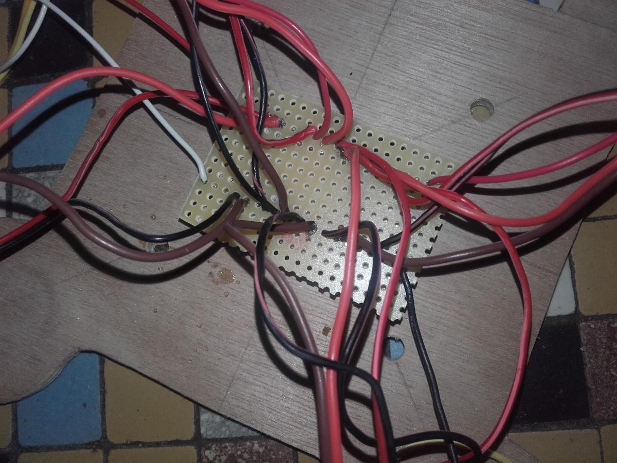

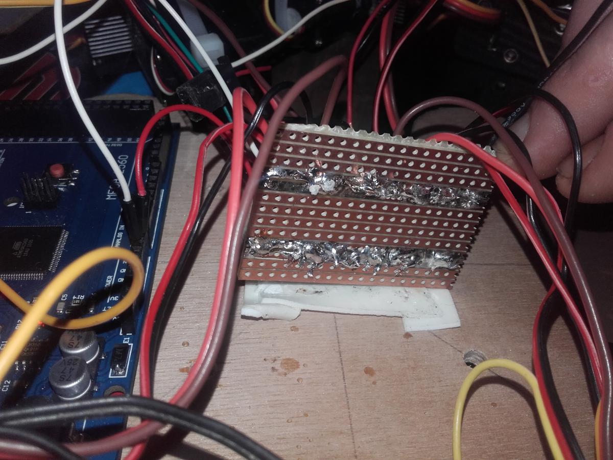

#10 alban1978
alban1978
  • 25 messages
Posté 22 février 2016 - 10:56
voici les photos mes je pence avoir trouver le probléme enfin je pence,car si je branche la batterie a la place de la carte arduino et la carte arduino a la place de la batterie sa ne marche pas et  inverse sa marche pourquoi ?

mes soudure son bon ou pas ?
#13 Donpi
Donpi
  • 154 messages
Posté 23 février 2016 - 02:18
C'est un peu brouillon, mais on dirait que oui.
En gros :
Tous les + ensemble mais pas celui de ton arduino,
Tous les - ensemble avec la masse (gnd) de ton arduino.
Les signaux sur les E/S de ton arduino.
Le + de ta batterie sur les + de tes servos.
Le - de la batterie dur le - de tes servos et sur la masse de ton arduino.
Et paff
