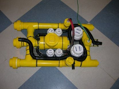

Les créatures Strandbeest de Theo JANSEN sont toujours magnifiques grâce à son célèbre algorithme mécanique, mainte fois reprises en papier, en bois, en carton ou en plastique. En métal aussi.
Sinon pour rester dans le jus :  des petits robots sous marin.
Ça n'a pas l'air mal ça. Tu as une vidéo ? Quelque chose à nous montrer.

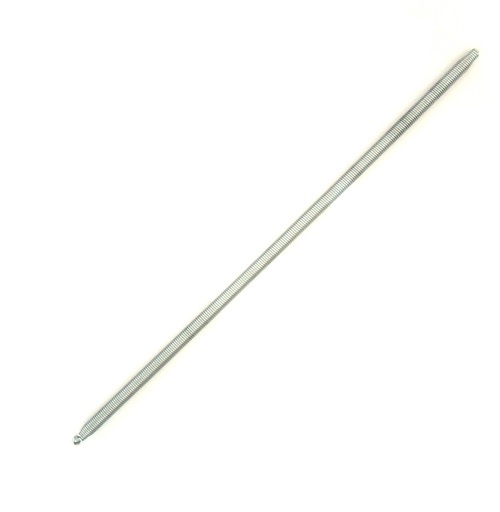

Il y a quelques jours, j'ai acheté cette cintreuse pour tube de 16mm. Impossible à trouver en France.
Attention, elle ne parait pas très cher, mais avec les frais, cela m'a quand même fait 25.
J'essaye de me faire une petite panoplie d'outils pour travailler le pvc.
https://dq-services....ng-spring-840a/
