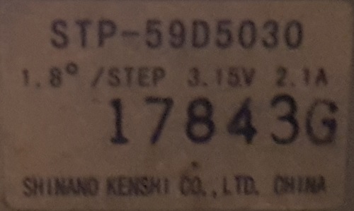

Voici un nouveau test : le moteur Nema 23
Ces dimensions sont 77mm en longueur et 56mm de large. L'arbre fait 8mm de diamètre et 20mm de long.
Voici ce qu'on peut lire comme information:

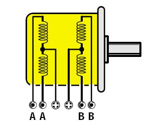

Il possède 6 fils :
En tant que moteur bipolaire vous avez donc 2 choix de câblage, avec bobinage entier ou avec demi bobinage.
Avec un câblage bobinage entier vous avez le maximum du couple mais moins de vitesse, alors qu'avec un câblage
demi bobinage vous avez un plus grande vitesse mais moins de couple.
-Câblage bobinage entier: il faut utiliser les bornes A_A et B_B.
-Câblage demi bobinage: il faut utiliser une des bornes A avec la borne + correspondante, Idem pour B.
Je vais commencer par regarder la différence de vitesse entre les 2 câblages à 16v.

On voit bien qu'avec le câblage bobine entière la vitesse max est plus faible qu'avec un câblage demi bobine.
D'ailleurs dans ce cas à 16v cadonne 460Hz soit 138 tr/min pour le premier cas, puis 880Hz soit 264 tr/min pour le second cas.
