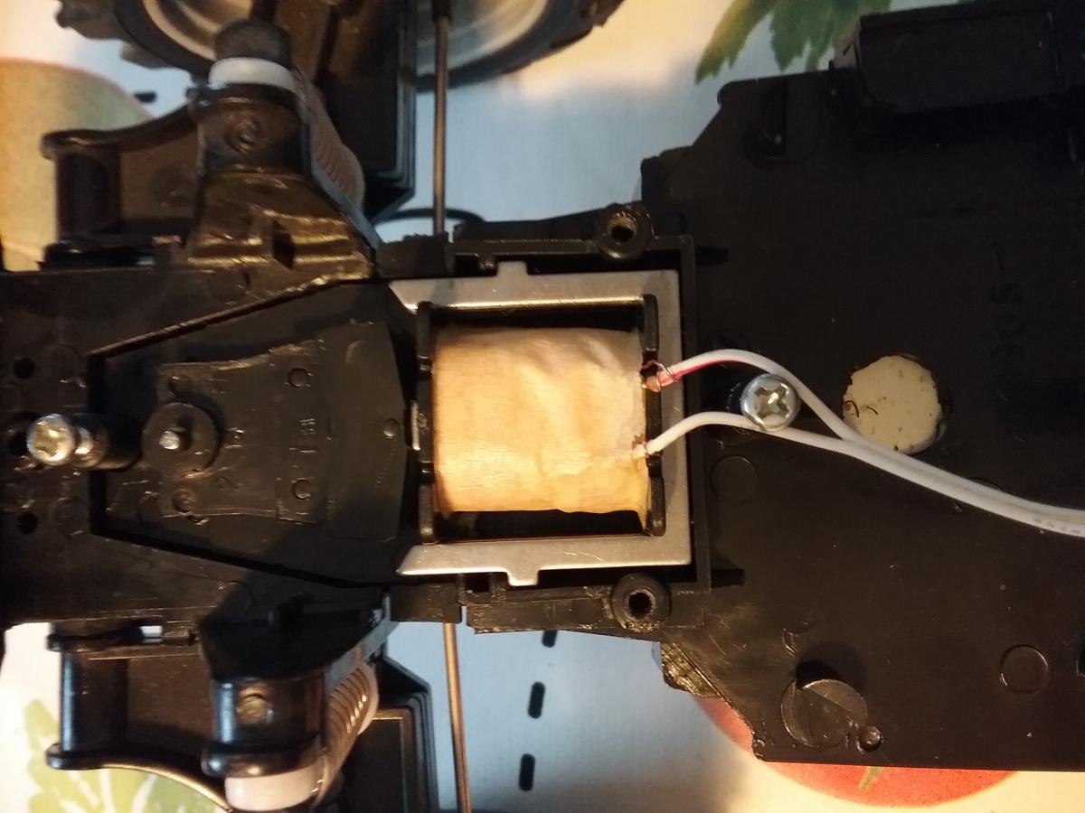

J'ai pour projet de modifier une voiture rc qui ne fonctionne plus pour qu'elle soit commandée en Bluetooth au moyen d'un smartphone ou d'une tablette, le tout sur une base arduino qui sera évolutive.
Au démontage je me suis trouvé face à un système de direction dont je joins la photo. Dois je le considérer comme un servomoteur classique.
Autre question : Comment définir les caractéristiques du moteur d'origine ? En faisant des recherches sur internet je n'ai pas trouvé de fiche caractéristique de la voiture avec les spécifications concernant le moteur.

Pour le système de direction, je pense que c'est plus une sorte d’électroaimant que tu peux alimenter dans les deux sens, et donc je pense qu'il faut le considérer, niveau commande, comme un moteur, et pour le faire sortir plus ou moins, il faudrait jouer avec un PWM. Pour le moteur de propulsion, il doit y avoir une référence dessus, par contre il faut peut-être ouvrir le boitier d'engrenage. après tu peux essayer de mettre des photo en gros plan, recto/verso de la carte électronique.

Vu la taille du truc et en l'absence d'information supplémentaire moi je te dirais de piloter le composant par ce driver pour moteur cc  ou un équivalent que tu pourras trouver ailleurs en alimentant le driver avec la même tension que ce qui alimente ta voiture RC.
