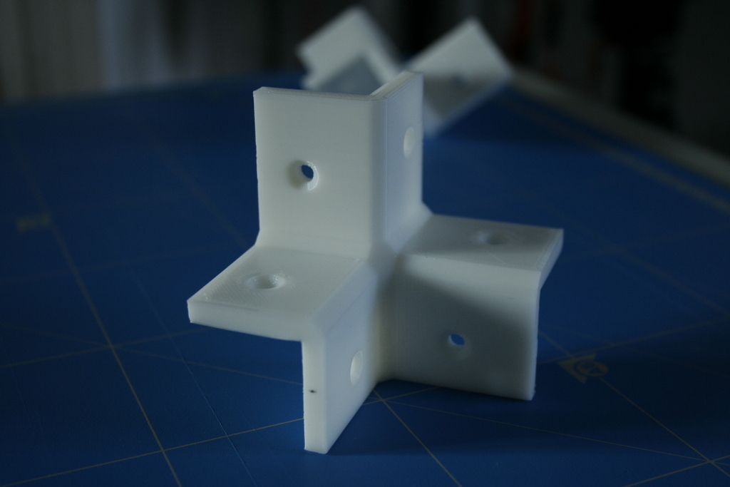

Donc comme déjà dis je suis dans l'optique de monter un meuble (sans prétention) avec extracteur d'air sur l'extérieur donc, pour y placer mes deux imprimantes, j'ai donc modélisé une équerre pour les angles, j'ai d'autres fixations à modéliser, bref si ça intéresse du monde n'hésitez pas, servez vous :)

Jolie le design mais je pense qu'elle va être vachement fragile selon le sens des couches.
#3 Oliver17
  • 2 758 messages
Posté 17 novembre 2018 - 12:18
Apparemment ça passe, remplit à 33 % et je n'arrive pas à en péter une à la main.

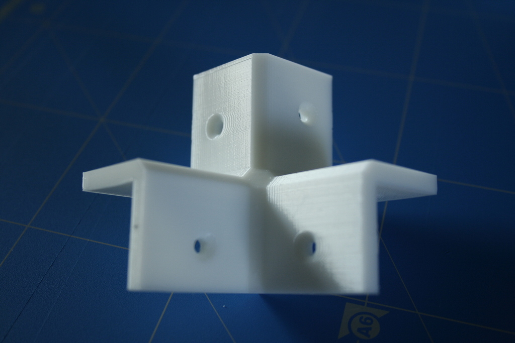

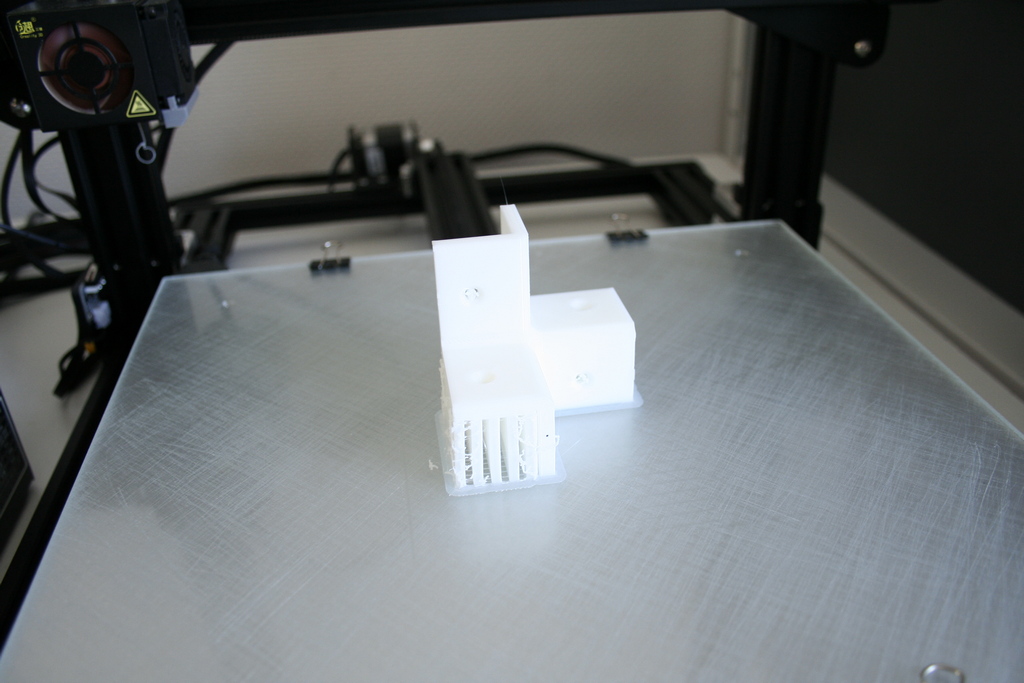

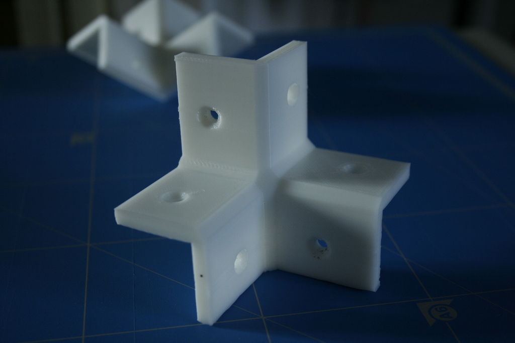

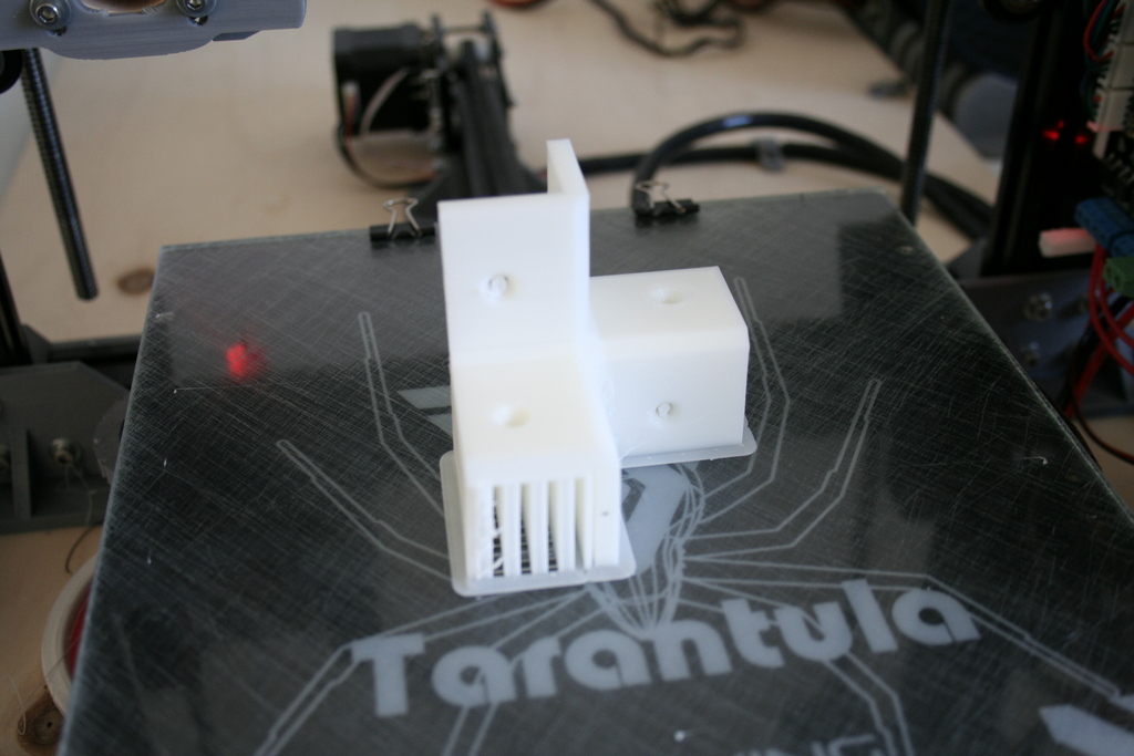

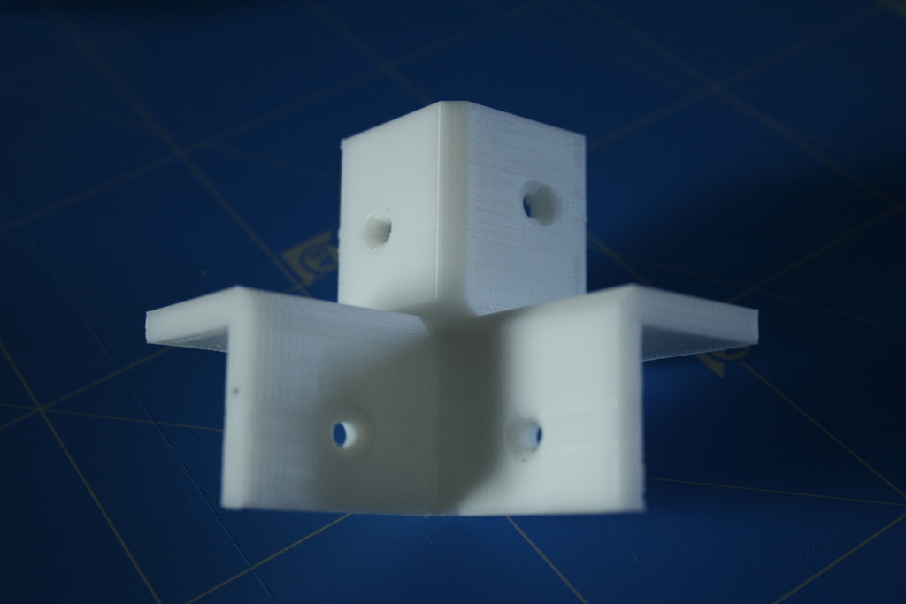

Bon, voici donc pour Oracid des photos des impressions. (j'ai fais se que j'ai pu pour la qualité des photos).
Tevo Tarantula :
CR10S : (faut que je la règle, j'ai trop joué avec :) )

Posté 18 novembre 2018 - 06:15
Elle fait du bon boulot ta CR10S.
Je ne pensais pas que tu allais mettre du support.
Pas trop galère à retirer ?

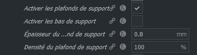

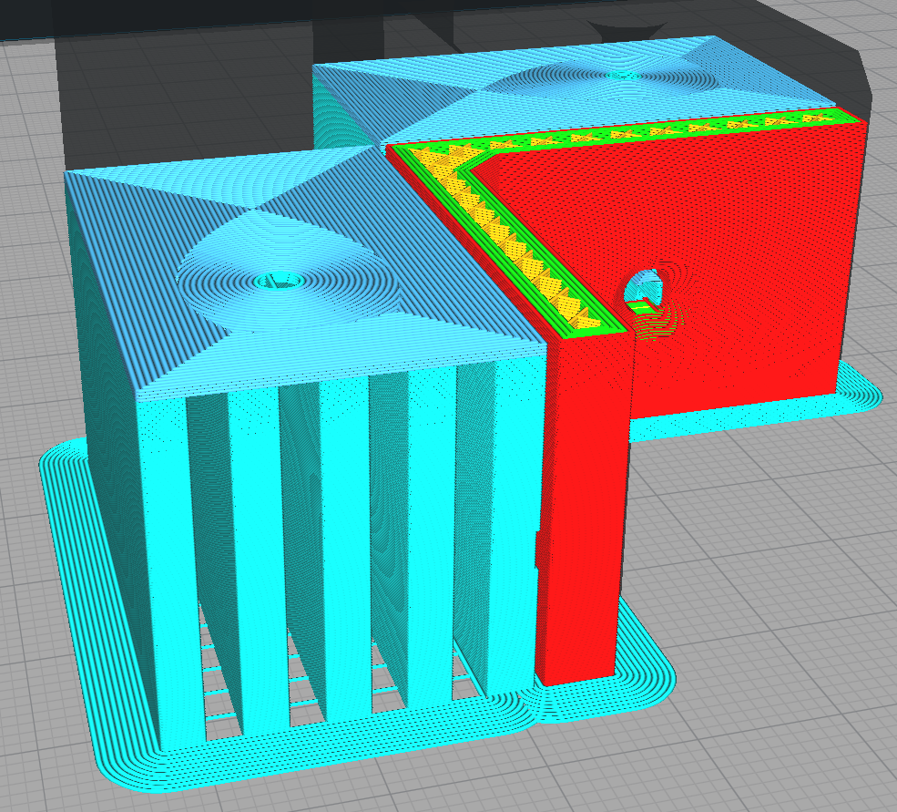

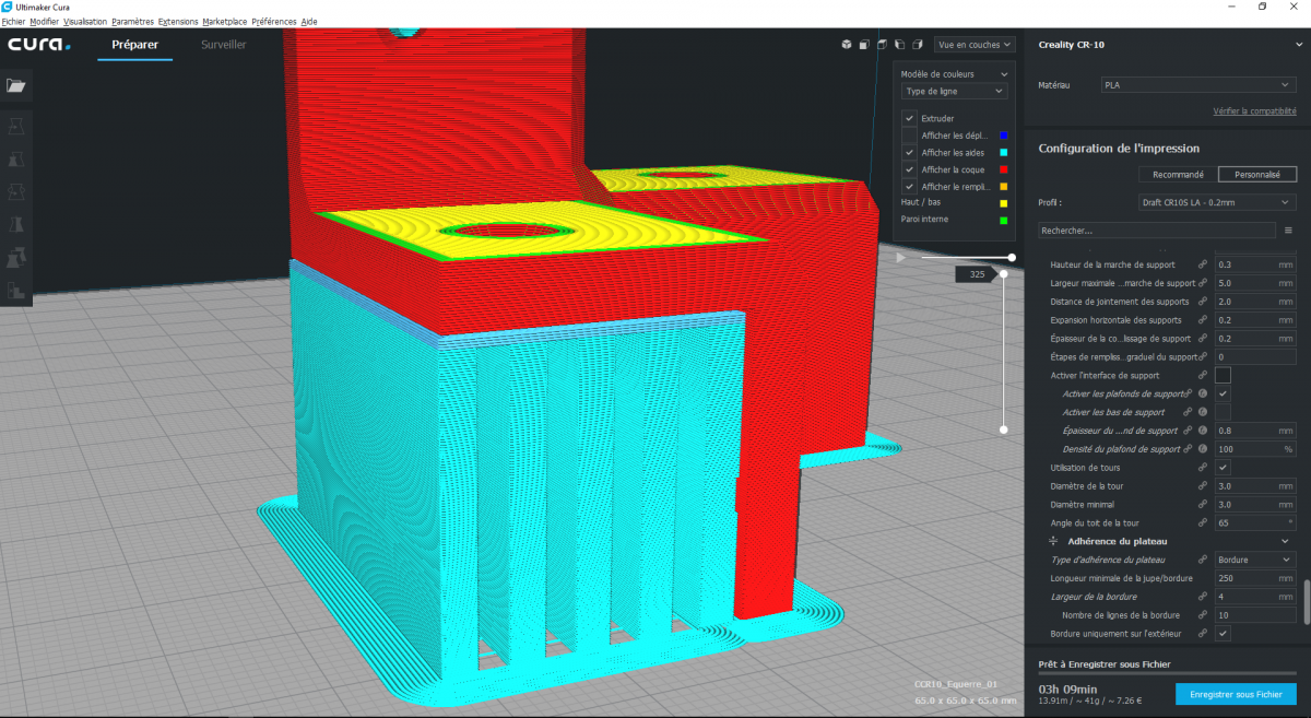

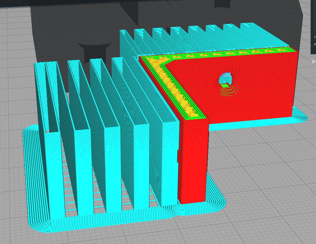

Non j'ai trouvé un p'tit truc c'est que du bonheur, enfin maintenant je galère beaucoup moins à les retirer.
Dans Support tu as les Plafonds et Bas de supports à activer si besoin bien entendu (je parle pour le bas de support).
Cela te créer un support avec une épaisseur en haut et en bas si besoin, ainsi que sont remplissage, regarde bien sur le second screen tu a une couche d'un bleu plus foncé que le support
Support...
...et Plafond de support.
Et avec ça, ben j'ai moins mal aux doigts, tu as juste à passer une lame entre la pièce et le support. ^^

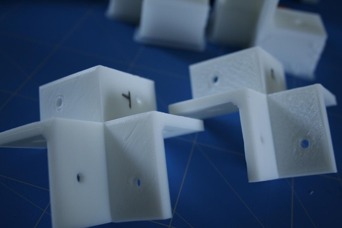

Sur la prusa par défaut le support est facile à enlever. Par contre l'état de surface est... bof bof..
Tu aurais une vue coté support pour que je puisse comparer ?

Posté 20 novembre 2018 - 09:23
A gauche la Tevo, à droite la CR10S.
Les deux plats, tu te doute bien c'est là ou il y avait les supports avec plafond, on peut faire mieux je pense, mais déjà c'est moins dégueulasse que lorsque je n'utilisais pas plafond ou bas de support. ;)

#12 Oracid
Posté 20 novembre 2018 - 12:48
Avec la CR10S, il reste moins de matière à poncer. Même si c'est pas parfait.
