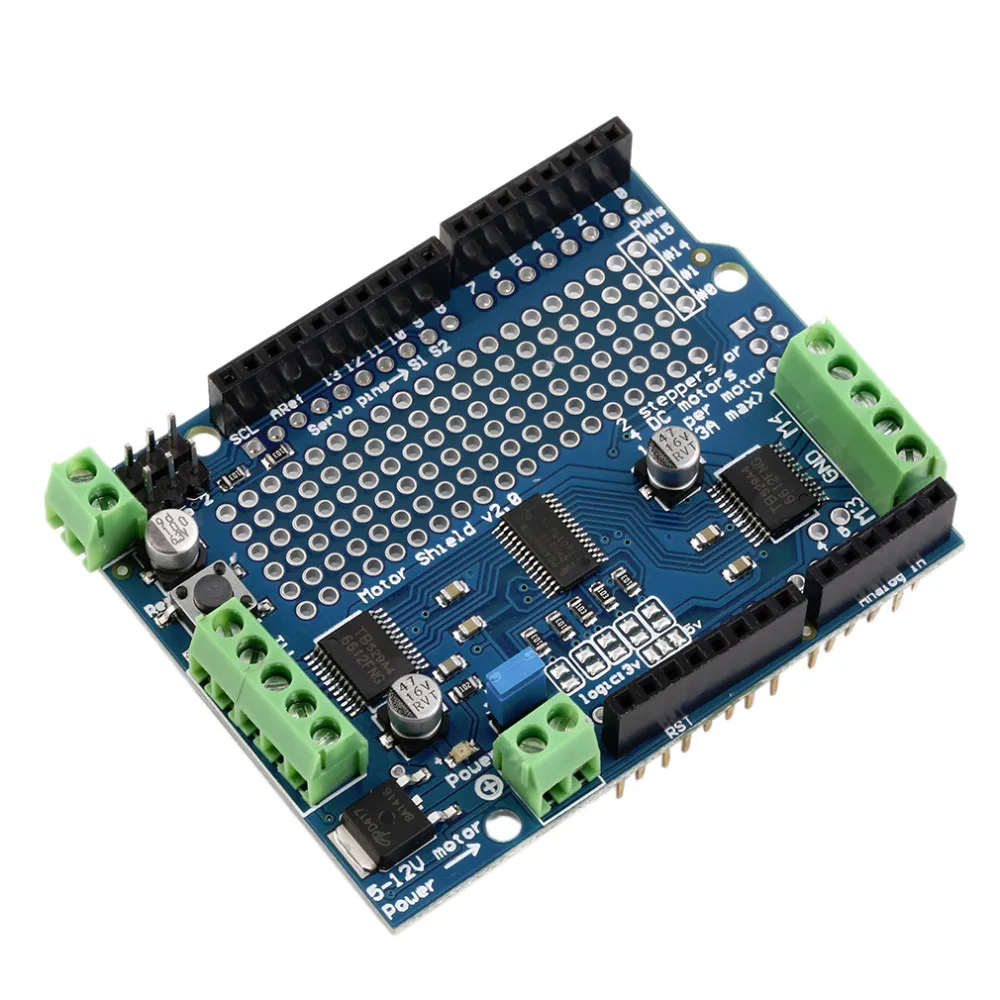

Bonjour les Maker's, j'aurai voulu votre avis sur ce driver, je n'ai pas bien compris le nombre d'entrée en PWM.

Quel nombre d'entrées pwm ? C'est carte contient un CI PCAXXXX, qui communique en I2C avec l'arduino et qui pilote les 2 drivers pour deux moteurs tb66fng.

Ah ok, donc je n'ai rien compris au truc lol, j'étais tombé dessus en cherchant des servomoteurs, et je pensais qu'il y avait beaucoup d'entrée pour les servo ^^

Il y a deux sortie pour des servo noté 1 et 2 sur la carte ... mais bon c'est ta arduino qui génère directement le signal pour les piloter...
