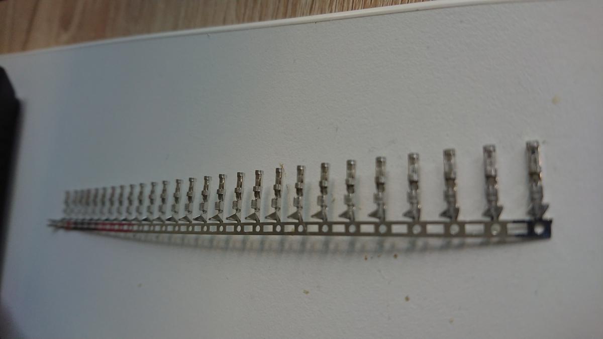

Tout est dans le titre j'en ai peur : j'ai acheté une pince à sertir pour réaliser mes propres câbles et je n'arrive pas à m'en servir. Mes connecteurs sont de ce type :
Et j'essaye de les attacher à un fil avec ça :
Comment suis-je censé faire ? J'ai essayé de juste positionner le fil dans le connecteur et de serrer mais la pince ne replie pas les espèces d'ailes qui se trouvent au bout du connecteur (qui tombe donc).

Pour sertir ce type de connecteurs, une simple pince convient tout à fait.
En général les pinces à sertir ne font qu'écraser le métal, si tu as des "ailes" à refermer tu dois le faire autrement, à moins qu'il existe un outil adapté mais là je n'en connais pas.
Ceci expliquerai donc cela...

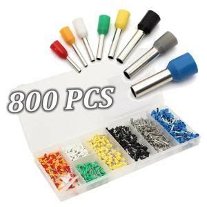

Ta pince sert pour ce genre de cosse :
Il faut écraser le bout de la cosse (le petit tube en bout)
C'est ballo le kit que j'ai acheté (qui contenait la pince et les connecteurs) ne contient pas de connecteurs de ce type, uniquement ceux que j'ai pris en photo. Je crois que je me suis fait eu.

Posté 25 août 2019 - 07:20
A 4:24 il montre comment faire pour plier ces "ailes", donc on peut le faire avec une pince à sertir il suffit juste de connaitre la technique.

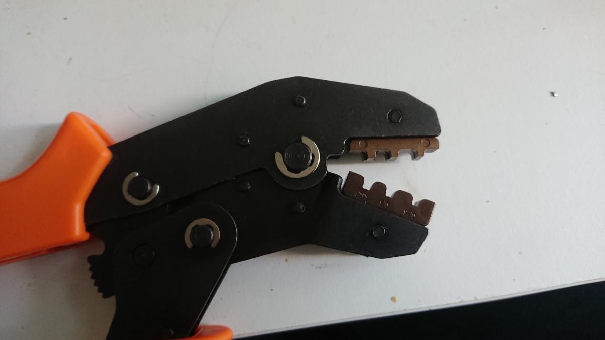

C'est cette pince!

J'ai fini par réussir, non sans avoir perdu patience plus d'une fois... C'est cette vidéo qui m'a le plus aidé au final :
Merci à tous pour vos réponses.

Et moi j'ai écrit une connerie mais je suis trop fier pour l'avouer  :king:
j'ai une pince pour les petits embouts que j'ai posté qui ressemble comme deux gouttes d'eau à celle de la photo de Bacab mais en regardant bien les dents sont différentes
