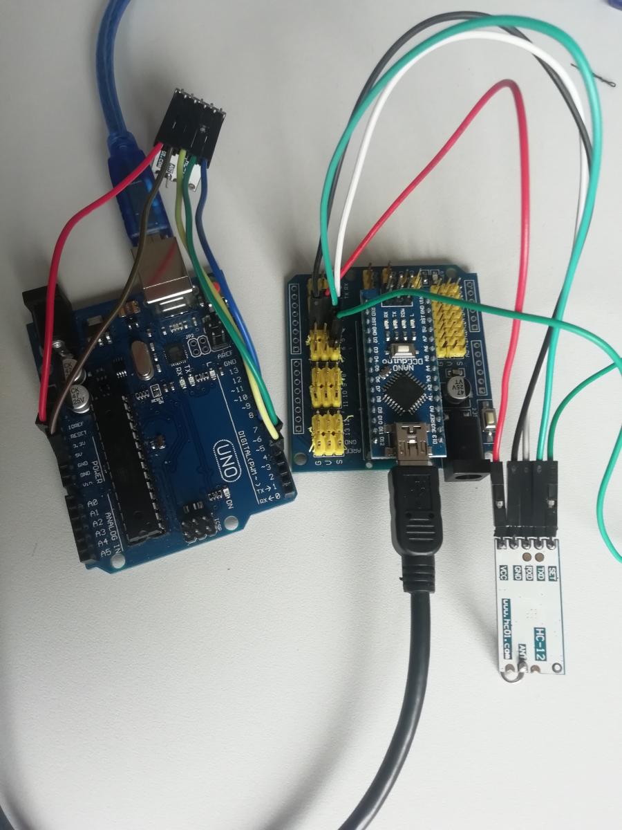

1er étape : Cabler mes différents capteurs
Comme indiqué dans la fiche produit du capteur, je peux brancher mes capteurs HC-12 de manière classique pour la UNO et la NANO :
VCC : 3.3V | GND : GND  | RXD : 4 | TXD : 5 | SET : 6
Note : J'utilise un shield sur la Nano qui n'est pas obligatoire
De même comme il est précisé dans le code du HC-12 pour l'Arduino Mega les Pins RXD et TXD sont imposées, on a donc :
VCC : 3.3V  | GND : GND | RXD : 46 | TXD : 48

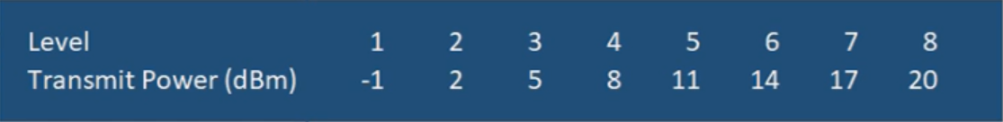

Choix du Niveau de communication : OK+P. --> Renvoie OK+P. Choix du niveau ce qui influence la puissance de transmission lvlpuissance.PNG

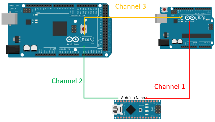

Maintenant que l'on sait communiquer à un channel précis, il reste à automatisé le changement de channel, afin de pouvoir recevoir un message sur un channel et l'envoyer sur un autre channel !
Si on résume les étapes pour changer de channel à partir du mode émission : il faut brancher le SET sur la masse, et envoyé la commande de changement de channel (AT+C...).
Pour ce faire, nous allons brancher le SET sur une Pin Digital que nous feront passer de l'état haut pour l'émission, à l'état bas pour le changement de mode ! Il ne nous restera qu'a écrire dans le Serial la commande souhaité.
Établissons alors les channels des communications que nous allons utiliser :
Et maintenant traduisons cela dans le code :
