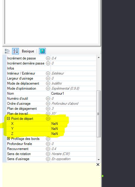

Je pensais utiliser CamBam pour produire le G-code pour ma CNC plasma parce qu'il est beaucoup plus simple à utiliser que Fastcam mais les premières impressions ne sont pas bonnes, il faudrait peut-être que je prenne le temps de fouiller sur le net pour trouver la solution au problème : dans Fastcam le départ se fait automatiquement hors du tracé de coupe des pièces puisque le point d'entrée n'est pas très joli en général, mais dans Cambam ce n'est pas le cas, il y a peut-être une solution mais je ne l'ai pas encore trouvé. (pour le moment je ne peux pas produire de fichier pour ma CNC plasma parce que j'ai perdu le CD de Fastam :( ).

C'est ça que tu cherches ?

C'est possible mais de ce côté FastCam est plus simple puisque ça se fait automatiquement et là, si je comprends bien, il faut le définir pour chaque élément. Mais si ça peut marcher ce sera déjà un bon point pour remettre ma CNC plasma en service.

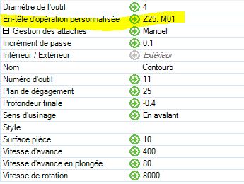

J'ai eu la bonne idée d'utiliser deux fraises pour l'usinage des tenons pour mes chenilles : une fraise de 1,5mm pour les perçages (diamètre des trous 1,5 ou 2mm je ne me souviens plus) et une fraise de 3mm pour les contours parce que la fraise de 1,5 mm est trop courte et trop fragile.
Donc je fais tous les perçages et ensuite je dois changer de fraise mais le problème c'est que l'usinage ne s’arrête pas pour le changement d'outils pourtant je suis quasiment sûr d'avoir vu une option qui permet de tenir compte du changement d'outil mais impossible de la retrouver :(.
#5 Microrupteurman
  • 2 210 messages
Posté 01 août 2020 - 10:39
Un Z et M01 à placé dans "en tête d'operation perso", ou "fin d'operation perso"
Ca mettra la machine en stand by le temp que tu change l'outil. Mais attention, il peut arrivé que la machine se perde, mieux vaux faire des programmes différents.
