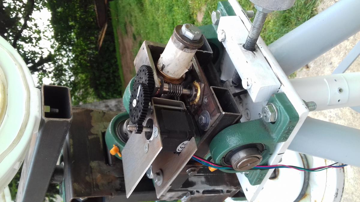

je suis sur le projet de motoriser ma monture de telescope avec un moteur pas a pas .
Voilà ce que ça donne
ça fonctionne plutôt bien , mais les engrenages sont en plastique et je ne peux pas serre correctement les vis sans qu'il ne s'écrase , du coup il ne tourne pas super droit .Et je doute qu'il tiennent longtemps .
l'idéal serrai des engrenages en acier ou allu . Mais je ne c'est pas où en trouver
j'ai fait deux cité internet sans succès ou il faut les realaiser et en plus il vende ça au prix de l'or
quelqun aurait une idée ou des conseils ?

Si tes pignons se compriment trop entre eux, c'est que les entraxes ne sons pas bons.
Je vois qu'il y a 3 pignons, l'idéal serait que celui au centre soit  réglable, mais j'imagine que maintenant que le montage est fait ça va être compliqué...
(sur la photo ça donne l'impression qu'il ne tient que par la tige fileté)
Une solution pourrait être de faire le pignon du milieu en impression 3D avec du PET-G.
l'avantage de le faire ainsi, c'est qu'il te sera possible de jouer sur le module, ce qui n'est pas possible avec du standard.
Par exemple, si ton module est de 1.5, tu peux imprimer un module de 1.49 ou 1.48 pour diminuer le diamètre primitif.

En fait celui qui me pose le plus de souci c'est celui qui est solidaire à la vis sans fin , il glisse au bout d'un certain temps d'utilisation car je ne peux pas bloquer correctement là vis de maintien .
Du coup je l'ai coller à la colle à par brise , ça tient pour l'instant mais ce procédé ne me plaît pas .

je n'avais pas compris ce qui s'écrasait. une goupille élastique (mécanindus) en travers de l'axe ça devrait le faire non ?
